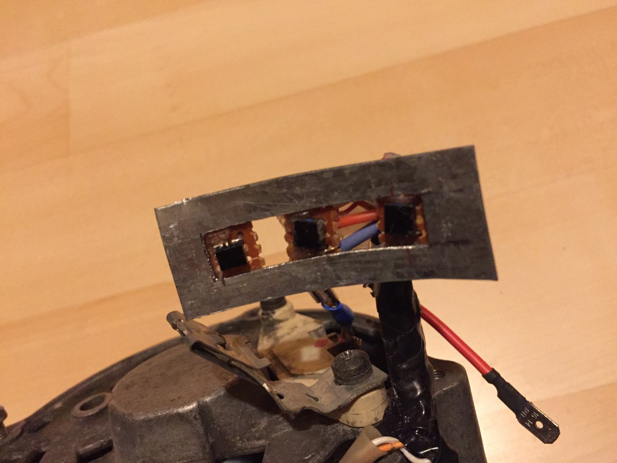

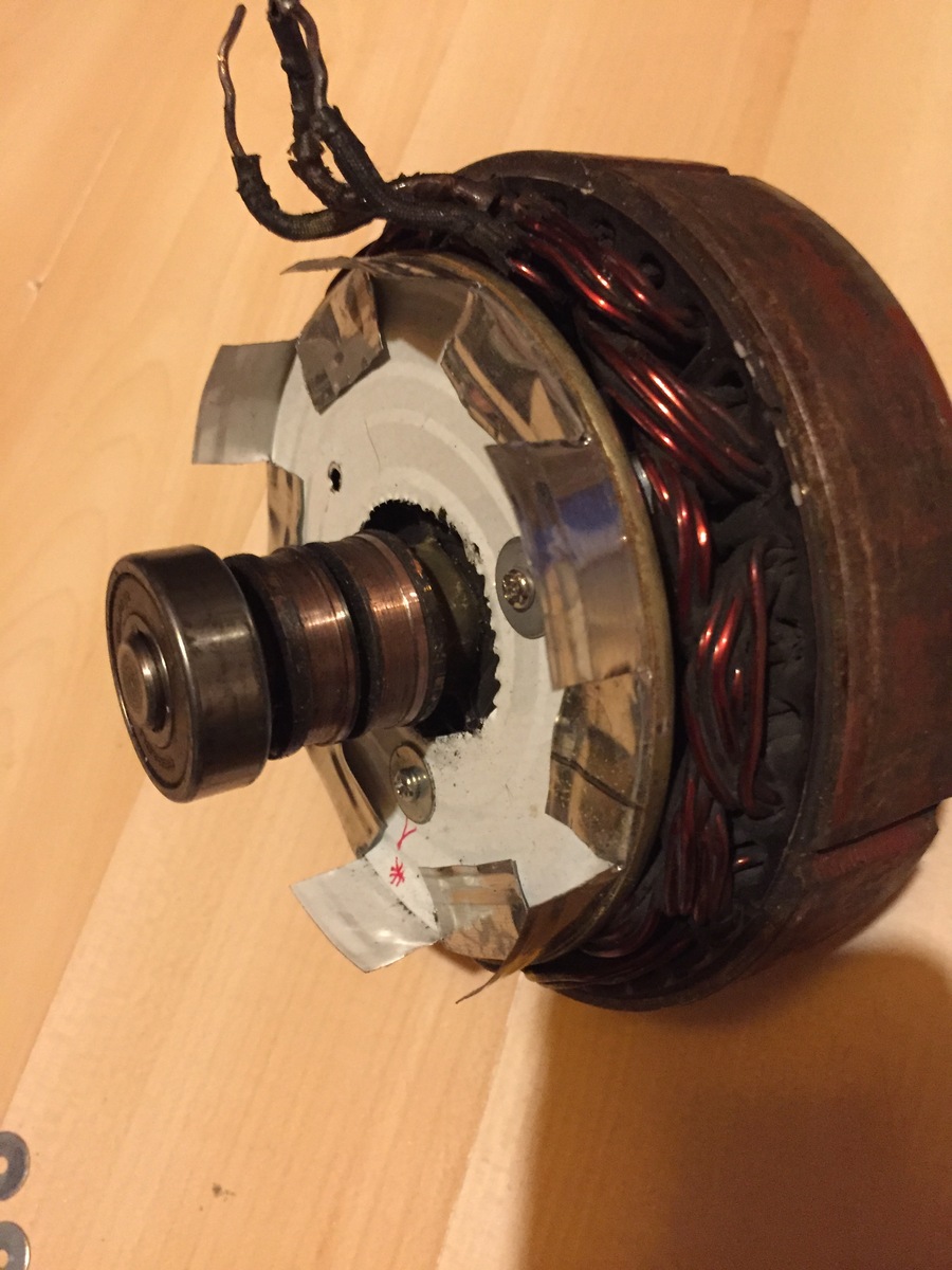

Hallo Forum, ich habe ein Sensor System an mein BLDC Motor Alternator
gebaut mit dem Ziel das Statorfeld sauber an das Rotorfeld anzulegen.
Ich brauche Unterstützung wie ich überprüfen kann ob die Verdrahtung
korrekt ist.
Der Encoder funktioniert sehr gut arbeitet mit Lichtschranken. Wie kann
ich das Drehfeld auf das Sensor Signal abstimmen.
Danke für eure Hilfe.

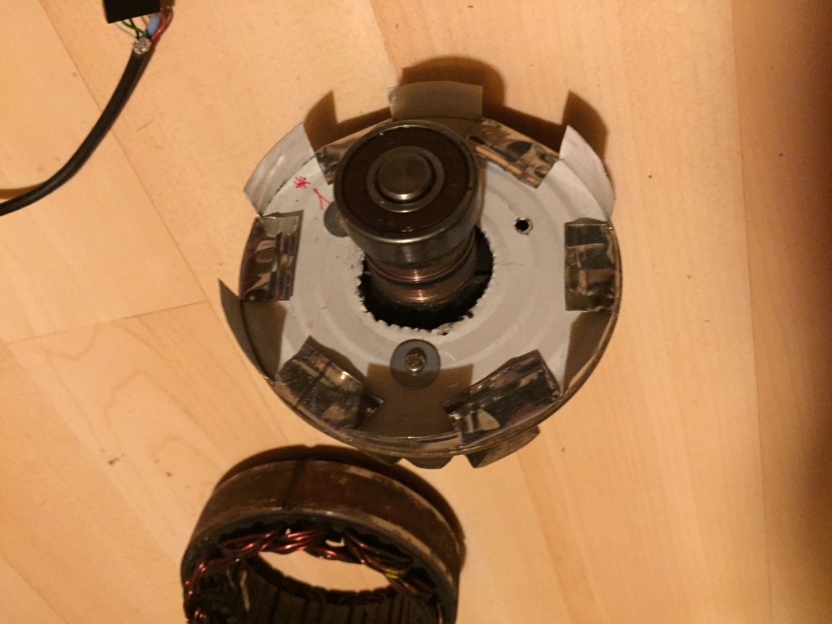

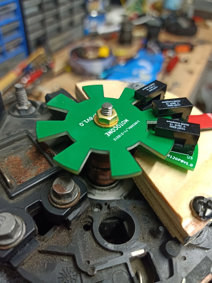

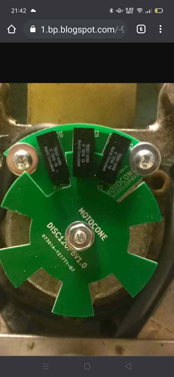

Ich sehe auch, dass deine Kerbenscheibe 8 Kerben hat, hast du den
Alternator
geöffnet oder überprüft ob der Rotor auch 4Klauen hat?
Falls der Rotor nur 3Klauen hat, brauchst du eine andere Kerbenscheibe.

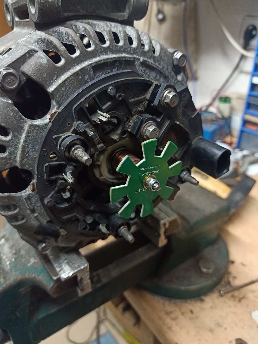

Gast #6647672
Sollte aufgehen. Ich persönlich habe damals Etwas Spannung (1-2V achtung
sehr niederohmig) in die Erregerwicklung gegeben, um den Rotor zu
magnetisieren, dann in zwei Stator-Ausgangs-Anschlüsse auch etwas
Spannung (auch sehr niederohmig) gegeben und geschaut, wo der Rotor
stehen bleibt. Dann einen von beiden Stator-Ausgangs-Anschlüssen an
Spannung geklemmt lassen, den nächsten Stator-Anschluss anschliessen,
schauen wo der Rotor stehen bleibt usw. So konnte ich ungefähr die
Position der Lichtschranken einstellen.
Ich habe damit ein Fahrrad angetrieben, hat funktioniert, hatte auch
Kraft. Leider habe ich merken müssen, dass der als Motor arbeitende
Alternator einen schlechten Wirkungsgrad hatte und bei längerer Fahrt
heiss wurde. Wurde halt als Alternator optimiert. Zudem wurden die
Lichtsensoren durch das Sonnenlicht gestört, so dass der Motor
stotterte, also nur ein Schlechtwetterbike...

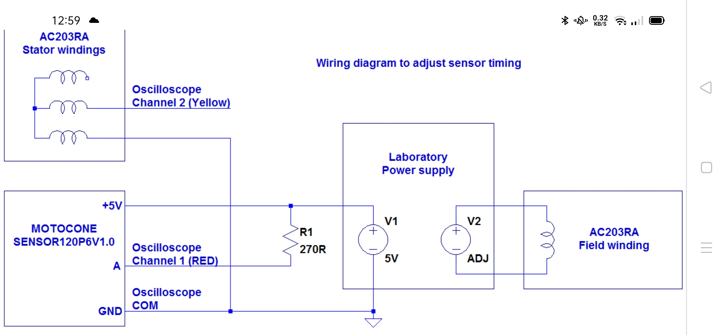

OP #6648068
Bei Rotor Spannung meine ich die Spannung die ich auf den Rotor gebe.
Stator statisch, Rotor Rotieren. So kenne ich die Definition.
Das Sensor Rad kann ich einstellen. Da brauche ich nichts Feilen.
Was ist den die beste Einstellung?
Im Bild 531 habe ich den Sensor versorgt und Spannung auf der Rotor
gegeben und mit einer Bohrmaschine den Rotor gedreht. Das Sensor Rad so
gedreht das die Nulldurchgänge auf der fallenden und steigenden Flanke
steht.

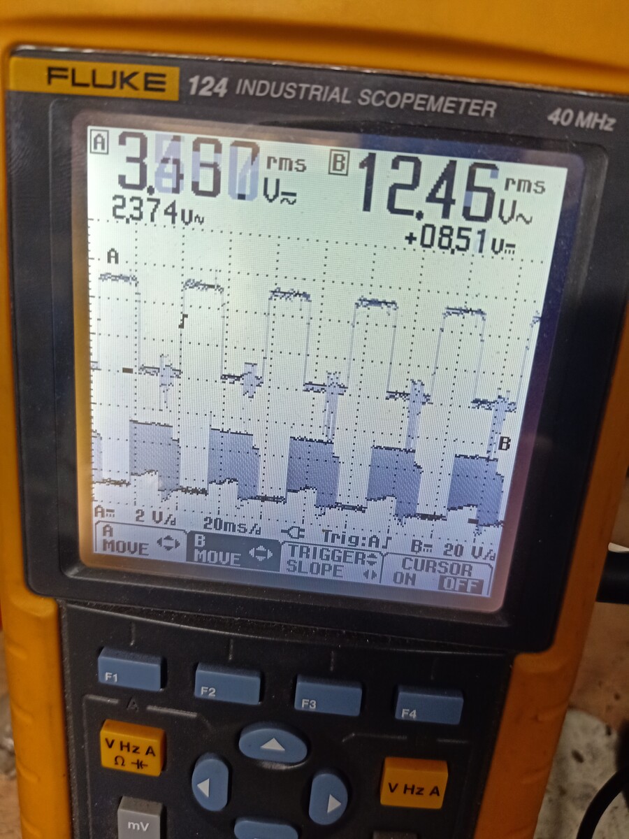

Im weiteren Bild habe ich im Betrieb das Sensor Signal und die Spannung
einer Phase
aufgezeichnet.
Ist der Spike im Rauschen der EMF Feedback Pulse?
Grüße
Gast #6648113
Natürlich, kein Feilen. Das Sensorrad würde ich mal ein wenig in
Drehrichtung verstellen, dann vorsichtig ein wenig PWM geben, wenn der
Motor noch mehr stottert, dann das Gegenteil versuchen, bis der Motor
mit wenig PWM schön rund läuft. Mein Motor lief auch mit einer Umdrehung
in 2-3 Sekunden ganz rund.
Das Oszillogram kann ich schlecht interpretieren, da ich ja nicht weiss,
wo und wie du gemessn hast, aber Spikes gibt es leider viele bei der
Ansteuerung von Motoren. Back EMF gibt keine Spikes aus, es wird benutzt
um eben die Position des Rotors dem Controller mitzuteilen, aber in
deinem Fall wird ja die Position des Rotors mit Lichtschranken
ermittelt.
Gruss

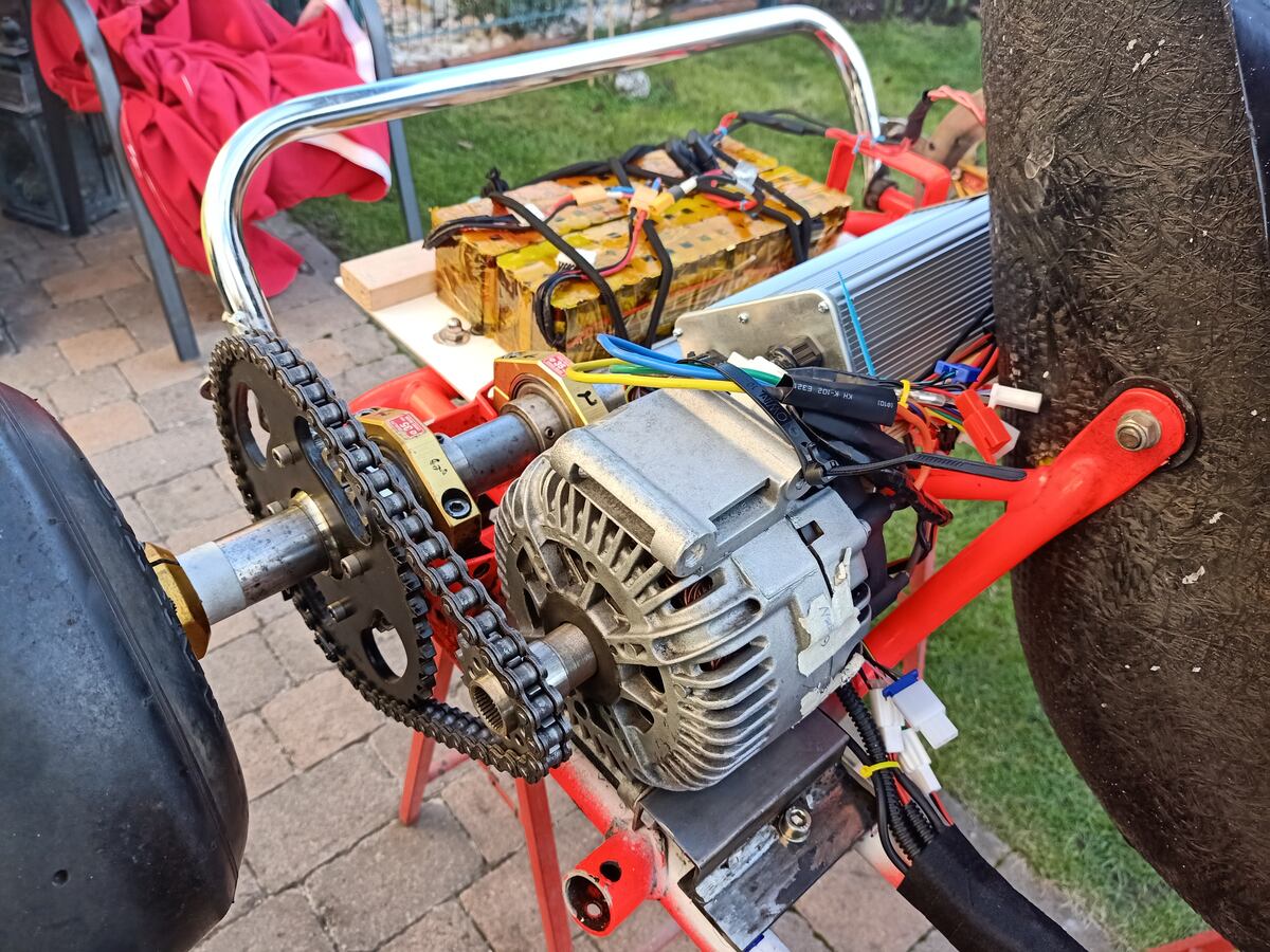

Das Kart sieht gut aus - Hut ab.
Da die Kette in Griffreichweite des Fahrers ist, würde ich einen Schutz
drüber machen. Ich kenne mehrere Landwirte, die das mit dem Kettenschutz
nicht so genau genommen haben und jetzt etwas langsamer tippen als die
übrige Bevölkerung. (Kette schnell geschmiert, und dann "keine Zeit" die
Abdeckung wieder zu montieren)

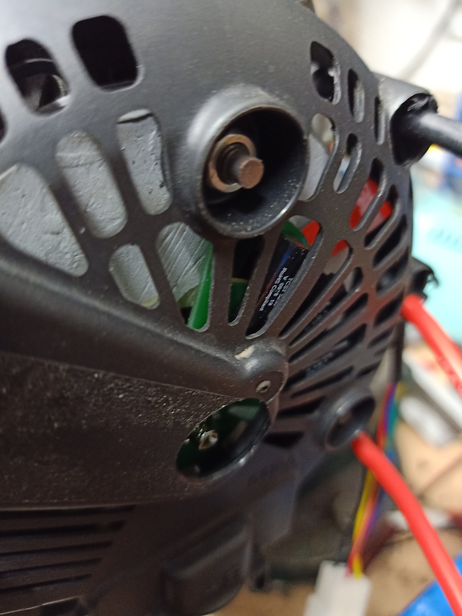

Wenn ja, versuch mal die Seite mit den Sensoren mit irgend etwas gut vor
der Sonneneinstrahlung abzudecken.
Mein Bike bockte wie wild, wenn die Sonne dagegen strahlte.
Gast #6666422
Thomas D. schrieb:
> Nee habe ein Cover darüber.
War bei mir ähnlich, die Sonne schien durch die Lüftungsschlitze, erst
als ich die ganze Lichtmaschine richtig abgedeckt hatte, lief es rund.
