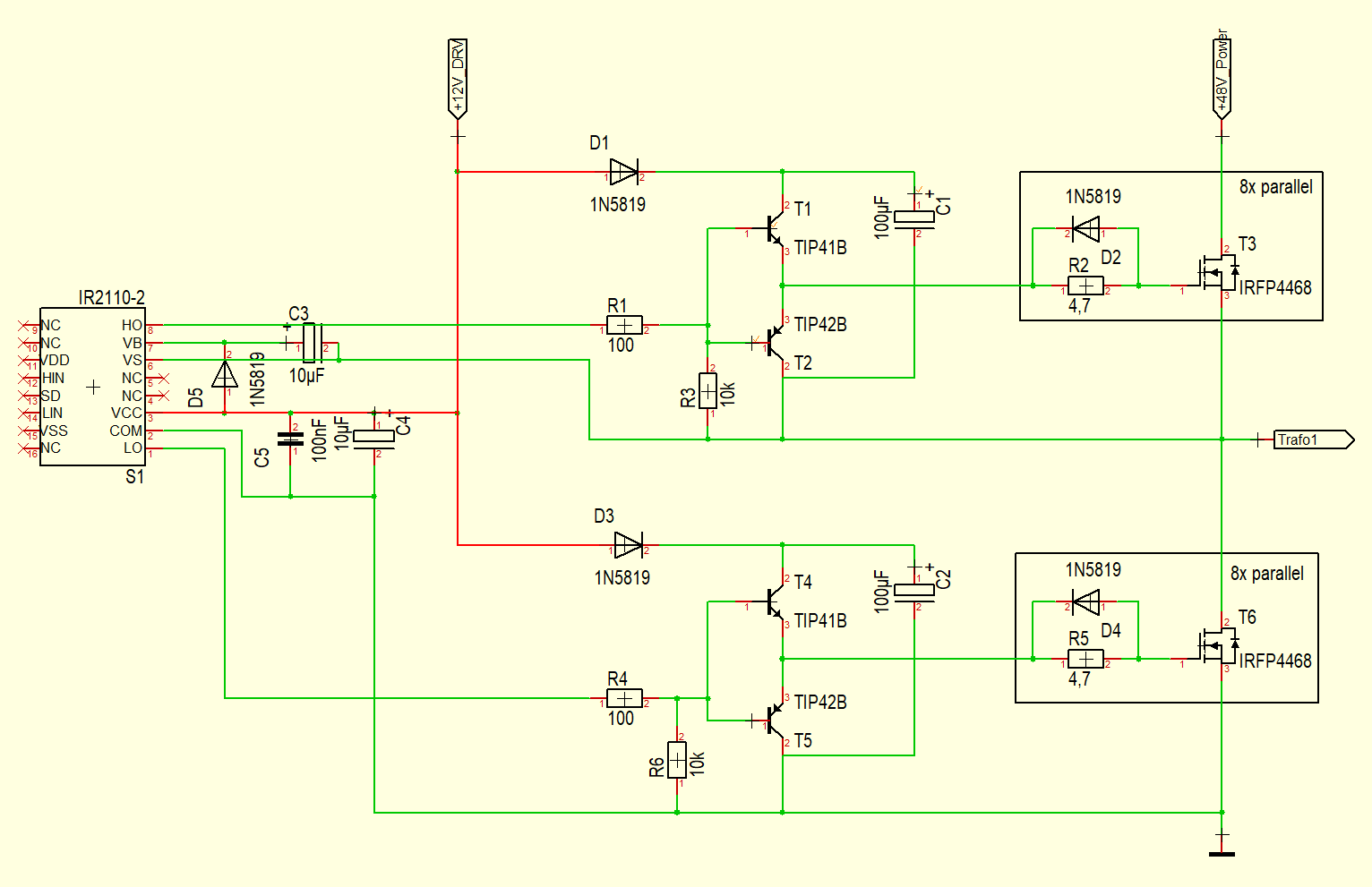

Ich betreibe einen Sinus Spannungswandler 48VDC auf 230VAC. Das
Steuerungsmodul läuft bereits seit Jahren ohne Probleme. Dieses Modul
möchte ich weiter verwenden und den Leistungsteil entsprechend
anpassen/neu aufbauen.
Die PWM wird mit einem µC erzeugt, dieser übernimmt auch die
Schutzschaltung und Spannungsanpassung am Ausgang.
Die PWM wird über IR2110 zu den FET's übertragen.
Das Steuerungsmodul wurde damals so aufgebaut, dass die verbauten 4x2
Fets direkt über den Treiber betrieben wurden (Leistung 800W).
Da der neue Leistungsteil (ca. 5kW) über 4x8FET verfügt, reicht mir die
Treiberleistung des IC's nicht mehr aus.
Daher möchte ich auf dem neuen Leistungsteil 4 diskrete Treiber
aufbauen, mit welchen ich die Endstufen ansteuern kann.
In der Zeichnung ist aktuell nur eine Halbbrücke gezeichnet, es fehlen
auch die externen Schutzdioden der FET's und die Strommessung..
Meine Frage, passt die Treiberschaltung so?

#6645036
Nein.
Der IR2110 IST bereits ein Gate Treiber.
Stefan schrieb:
> reicht mir die Treiberleistung des IC's nicht mehr aus.
Na ja, 20nF MOSFETs
Machst es aber schlimmer, so schlimm daß ein Feuerwerk entsteht.
Deine Dioden sind schnarchlangsam.
Die Ansteuerung des 48V high side MOSFETs falsch, eventuell sollte der
Elko nicht nach Masse gehen.
Der 220uF Elko viel zu gross (ESL).
Die PNP Transistoren falsch.
Also eigentlich ist alles falsch.
Du schaltest nur um 100A. Da reicht eigentlich 1 MOSFET. Dein Problem,
wenn 1 nicht reicht, liegt woanders.

Gast #6645363
Helge schrieb:
> Zum ansteuern der high side brauchst du jedenfalls 48+12V, sonst wird
> das nix.
Bitte genau hinsehen. Bevor die PWM startet werden die parallelen T6
eingeschaltet. Damit kann über D1 der Elko C1 geladen werden. Wenn die
PWM dann loslegt sorgt das Einschalten von T6 dafür, dass sich der Elko
nachlädt. Damit hat er gegenüber dem Source von T3 12V und in der Zeit
wo T3 leitet 48V+12V. Allerdings müssen die Dioden auch für diesen Zweck
gedacht sein. Das abgebildete (ohne den IRS) findet man sehr oft in
Verbindung mit Opto-Gatetreibern wie FOD3182 und ist eine einfache
klassische Bootstrap-Schaltung.

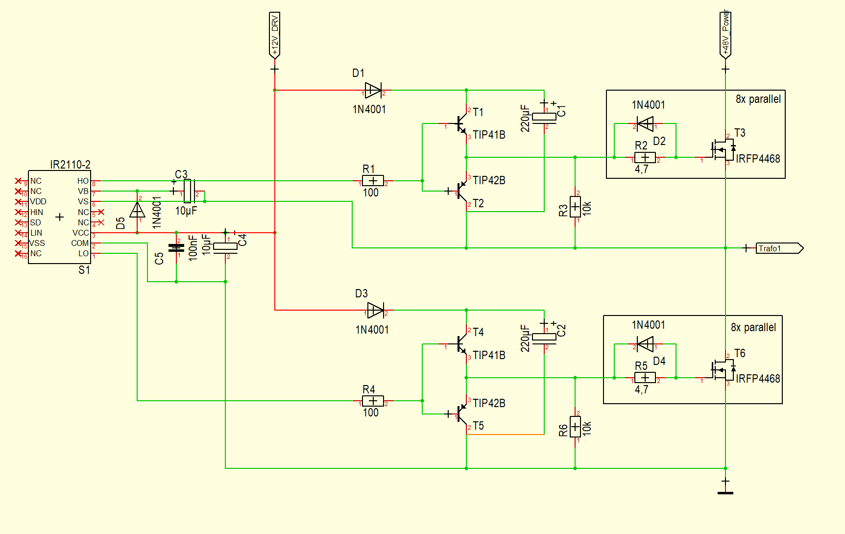

Gast #6645804
hab nochmal darüber geschlafen.. denke so wie es @temp beschreibt,
sollte die Schaltung funktionieren. Das deckt sich auch mit einer
Beschreibung von TI:
https://www.ti.com/lit/an/slua887/slua887.pdf?ts=1617688935276&ref_url=https%253A%252F%252Fwww.google.de%252F
Ich hab den Plan nochmals etwas überarbeitet.
Ich werde mal ein Muster aufbauen mit den TIP41/42 Transistoren
und schauen wie es läuft. Die Endstufe arbeitet bei 40kHz, das sollten
die TIP
schon schaffen..
#6645905
Gibt es ein Layout für das ganze? Ohne das geht das ganze in Rauch auf.
Es geht nicht das einfach lose zu verdrahten, da gibt es
Spannungsspitzen.
Auch das Layout ist noch Ohne.
Bei 48V geht doch ein Diskret aufgebauter Treiber.Warum den IR
verwenden?
Ist das SPWM oder Pulscode Modulation? Ist das ein 50Hz Trafo?

#6645988
okay , Danke für die Info :)
Im Prinzip brauchst Du einen HS und LOW Side Treiber den Du mit dem
Signal was der IR ausgibt Ansteuern kannst.
Welche Maximale Gatekapazität ist da zuerwarten?.
Ich denke die Strombegrenzung muss wahrscheinlich auch abgeändert
werden, weil von 3KW auch 5KW ist fast Faktor 2.
Gast #6646057
Ja,  ich benötige einen Treiber der mit den Signalen des IR's
zurechtkommt.
ca. 80nF GateC/FET
Der Strom wird mittels Stromwandler gemessen und entsprechend
verarbeitet.
Wenn am Eingang der Treiberplatine 0,5V anliegen, greift die
Strombegrenzung ein.
D3 könnte man weglassen, hab sie nur mit rein, dass mir vom C der
Treiberstufe L-Side der Strom nicht in die anderen Treiber zurückfließen
kann.
