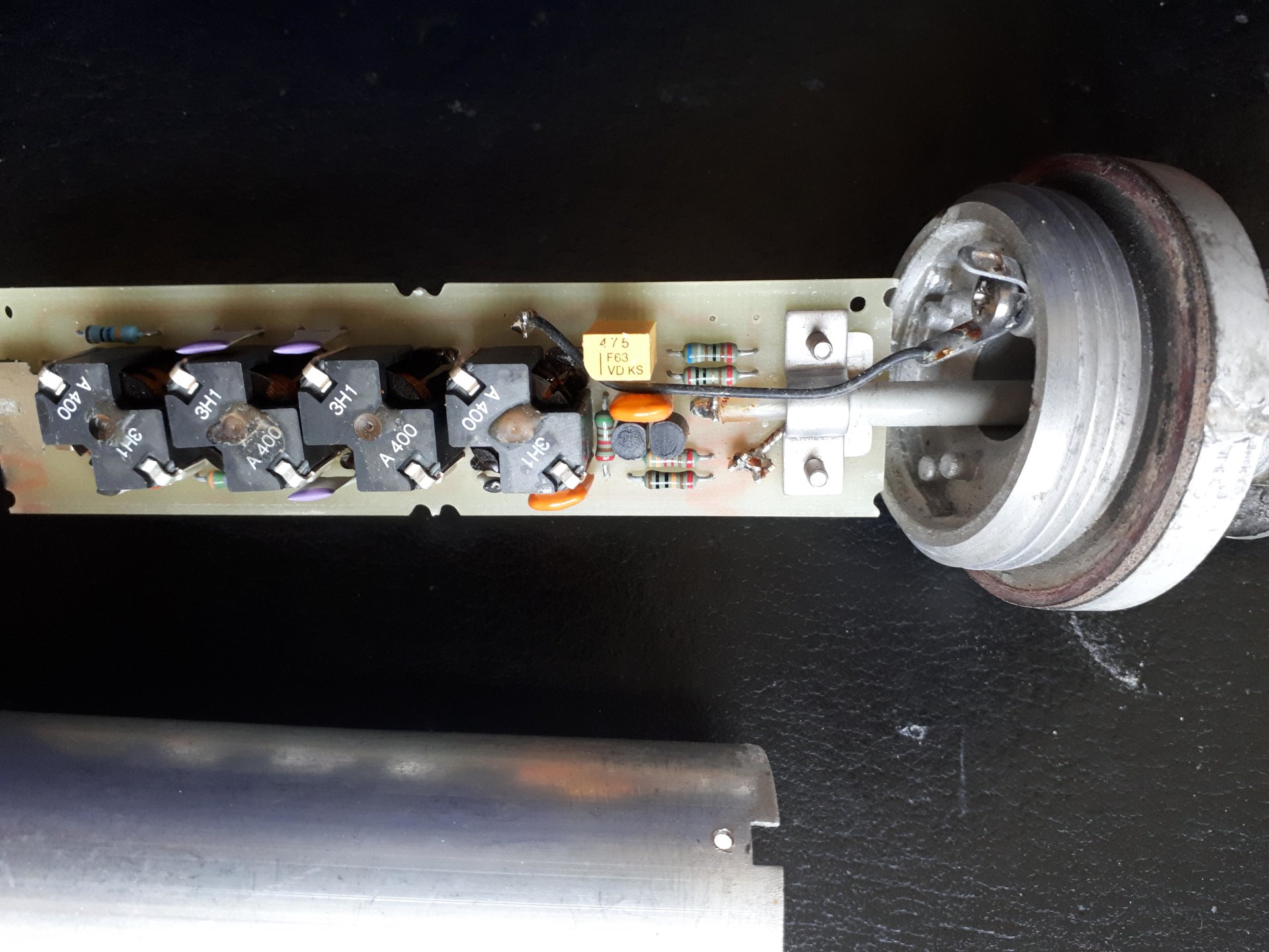

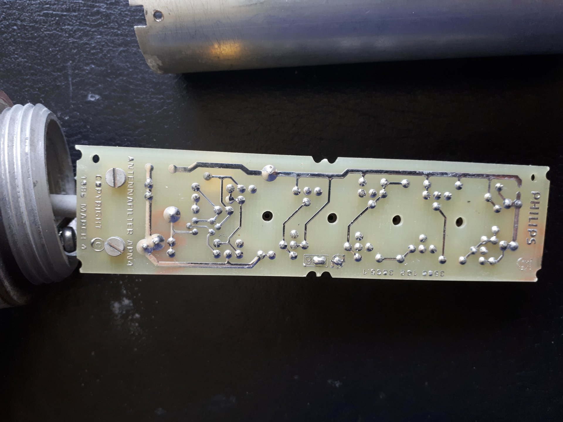

ich habe hier eine UKW-Seefunkantenne, die beim Boot dabei war, aber
offensichtlich in den letzten Jahren nicht angeschlossen war
(Kabelbruch).
Die Qualität kommt mir ganz gut vor und die Halterung im Masttopp passt
speziell auf diese Antenne, also würde ich sie eigentlich gerne wieder
montieren.
Ich habe allerdings festgestellt, dass im Antennenfuss ein Filter
verbaut ist.
Es wäre toll, wenn mir jemand anhand der Bilder einen Hinweis geben
kann, was der für eine Funktion (Bandpass 156..162MHz ?) hat und ob der
Einsatz mit modernen Seefunkgeräten (UKW bis 25W, digitaler
Selektivruf/DSC, ggf. AIS-Empfang) überhaupt Sinn macht.

Bist du dir ganz sicher, das es eine UKW Sendeantenne ist?
Schalenkerne passen irgendwie nicht zu UKW sondern eher zu einen
Frequenzbereich bis maximal ein paar MHz.
Auch die beiden TO92 Gehäuse lassen eher auf eine LW-MW Empfangsantenne
mit Empfangsverstärker schließen.
Auch das Platinenlayout passt nicht zu einer UKW Antenne.
Ralph Berres

Hmm, das Koax geht nicht durch den Filter sondern auf einen der zwei
Transistoren.
Ich würde fast meinen das es eine Antenne mit integriertem Vorverstärker
ist und somit nicht zum senden geeignet.
Eventuell von einem wetterfaxempfänger?
Gast #6645454
die Antenne ist für ein DECCA-Navigationssystem, welches im
Langwellenbereich arbeitet. Sie wurde vermutlich abgebaut, weil es das
System seit 20 Jahren nicht mehr gibt.

Gast #6646030
Das ist die Standardantenne des AP-Navigators von Philips.
Google zeigt dir die Bilder von dem Ding.
Funktionierte wunderbar und wurde von mir erst entsorgt als GPS
verfügbar war.

Das oben gezeigte Layout funktioniert allenfalls im unteren
Kurzwellenbereich noch leidlich. Es gibt keine Definierte Masseflächen,
sondern nur eine relativ schmale und lange Masseleitung, welche schon
auf KW wie eine Induktivität wirkt.
Außerdem sind Schalenkerne auf Kw viel zu Verlustbehaftet. Die damit
realisierten großen Induktivitäten werden allenfalls bei Langwelle
benötigt. Bei höheren Bändern sind sie kontraproduktiv, wegen der großen
parasitären Kapazitäten und Verlusten.

Zum guten Schluss wurde meine Einschätzung das es für Langwelle ist ja
auch bestätigt.
Ralph Berres

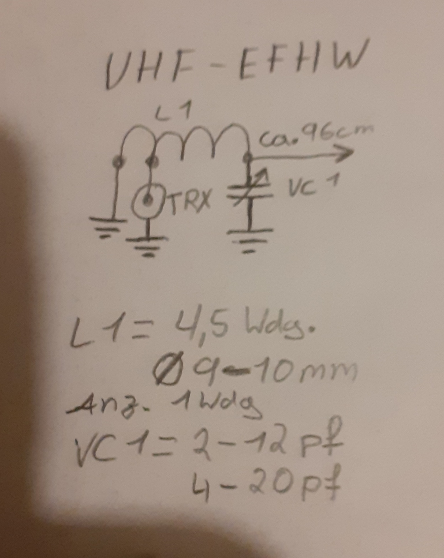

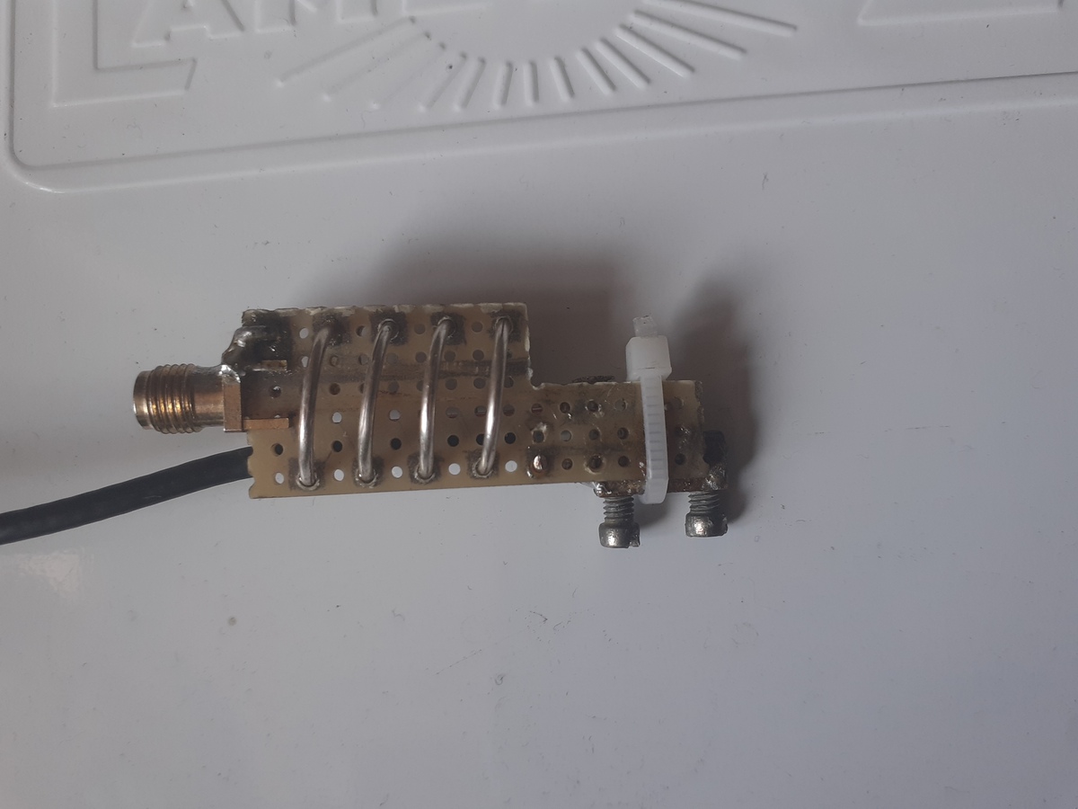

Eigenbau ;-)
Nicht meine hübscheste Arbeit aber funktioniert tatsächlich.
Handelt sich um eine Antennenanpassung für den kompletten VHF bereich.
(BOS, Afu, Freenet, Seefunk, Betriebsfunk) zumindest sollte sie über
alle diese Bereiche problemlos abgeglichen werden können.
Vorderseite, Rückseite, Schaltplan.
Mit dem passenden Kondensator (in dem fall aus einem Stück RG174
gemacht) bis 50W getestet und für praktikabel befunden.
Im Vergleich brachte am selben Standort eine Retevis RHD771 S9 an Signal
bei der gegenstation, meine L/2 S9+20.
(Küchentisch, Indoor)
Absolut hässlich und nur eben schnell zusammengebrutzelt.
Aber am VNA 46Ohm -j 0,4.
