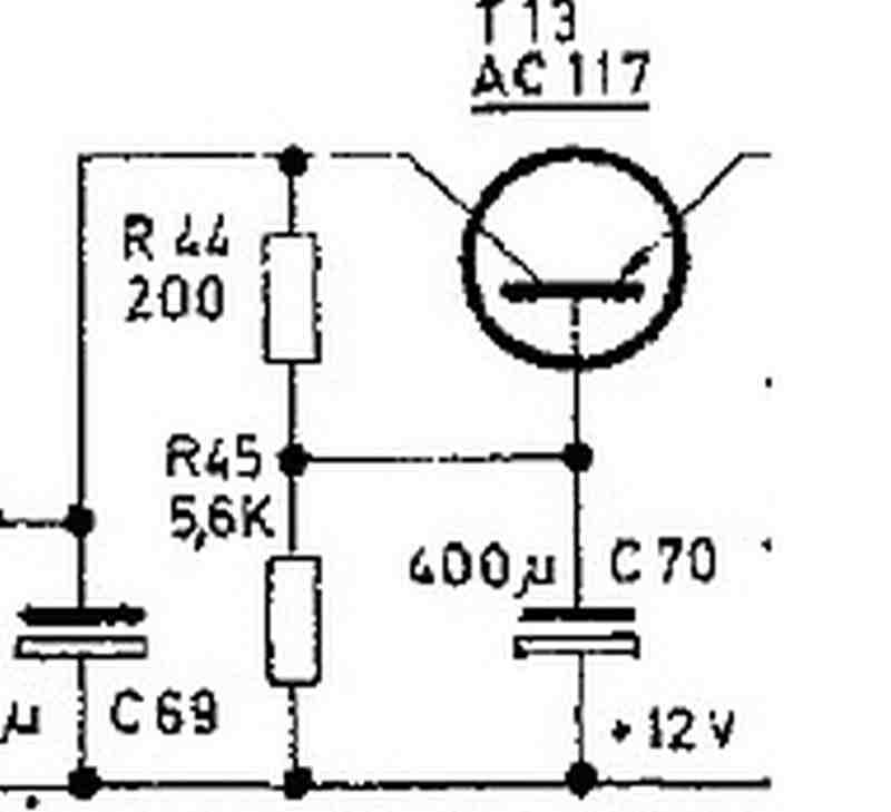

Icke ®. schrieb: > Das Wechseln des Spannungsreglers hat nichts gebracht. Hi, bei DNT-Funke ist vor dem 5V-Stabi ein Widerstand noch. Direkt am Eingangsbeinchen des Festspannungsregler ICs 7805 ein Elko. Sonst keine Auffälligkeiten. Nur eine 5408 antiparallel direkt hinter der Schmelzsicherung als "Verpolschutz". ciao gustav

Karl B. schrieb: > Ein Längsregler mit AC117 aber keine Z-Diode, was soll das? Die Schaltung soll nur glätten. Der Transistor vervielfacht quasi die Kapazität des C70.
Günter Lenz schrieb: > von Experte schrieb >>Und dass die Schaltung "schrott" ist, wurde hier nun oft genug (korrekt) >>dargelegt: Solange am Kollektor Q24 kleiner als die (ca.) 12,5 Volt >>anliegen, wird u.a. Q25 komplett in die Sättigung getrieben. > > von michael_schrieb: >>Aber geregelt wird da nichts mehr. > > Dann würde ich das ändern, mann muß das ja nicht > so lassen. Ich habe es ja bereits so abgeändert, daß R118 nicht mehr überlastet wird. Wie schon gesagt, dient die Schaltung wohl nur als Überspannungsschutz. Eine exakte Regelung ist an dieser Stelle unnötig, weil für Schaltungsteile, die das erfordern, weiter hinten eine separate Stabiliserung erfolgt und ansonsten nur die Audioendstufe versorgt wird.
