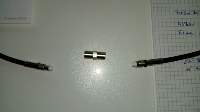

Moin,
z.B. FME-Stecker, werden im Mobilfunkbereich verwendet. Kabel ist z.B.
RG 58 Low Loss, der Stecker ist nur unwesentlich dicker als das Kabel.
Der Stecker selber wird mit 8mm Überwurfmutter gesichert. Das ist zwar
auch nicht wassserdicht, lässt sich aber womöglich im Mast vor dem
aufrichten "versenken". Und nachdem man vorher einen Zugdraht
angetüddelt hat, kriegt man den Stecker auch wieder aus dem Mast raus.
Viel Erfolg
Michael

FME klingt richtig gut, sehe ich das richtig das der weibliche Kontakt
auch eine lose Verschraubung hat?
Sprich man kann den weiblichen Kontakt in den männlichen Stecker
Schrauben ohne den Mittelkontakt 'durch zu Nudeln'?
An sich ist der hier ja perfekt versenkt:
https://stecker-shop.net/epages/27edac8b-bca1-4619-a0d8-f53e62f2ef2c.mobile/de_DE/?ObjectPath=/Shops/27edac8b-bca1-4619-a0d8-f53e62f2ef2c/Products/00239
Nur halt mit Mutter hinten, an Aluminium will man nicht löten. Oder
einen der Stecker für einlochmontage, nur mit zwei Muttern um ihn tiefer
zu legen...
Danke noch Mama, wir sind auf dem richtigen Weg. Habe gerade sogar
Seefunk Antennen mit FME gesehen, sprich man könnte alles auf dem
umbauen.

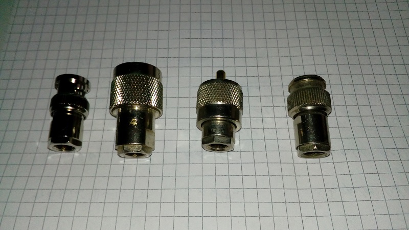

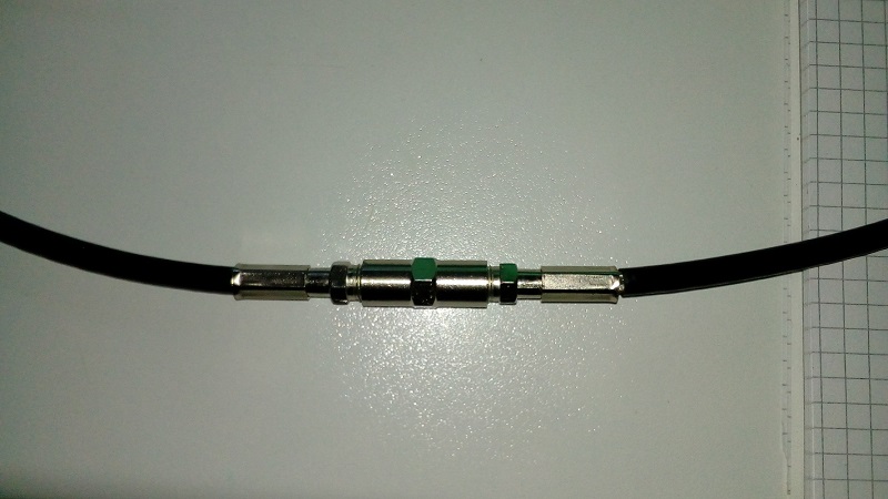

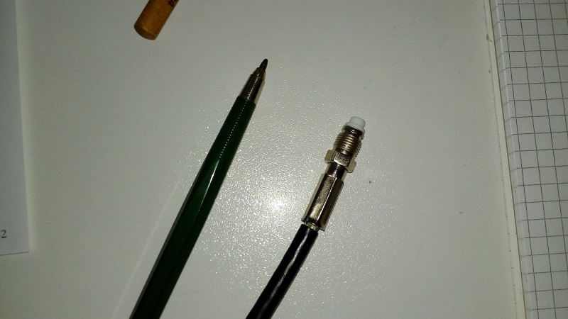

FME-Stecker. An Adaptern gibt es auch alle gängigen Normen: N, BNC, TNC
und UHF (ungeeignet für Hohe Frequenzen bzw. PL).
