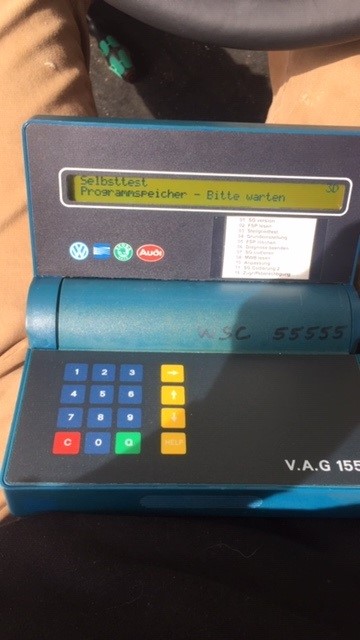

von Patrick S. (elektrofreak1)
mir ist leider ein blöder Fehler passiert, ich habe den Tester verpolt
an die 12V Leitung angeschlossen und unabsichtlich den K/L Bus
angeschlossen.
Beim Selbsttest und beim Start der Diagnose wird folgender Fehler
ausgegeben:
K-Leitung schaltet nicht nach Plus >

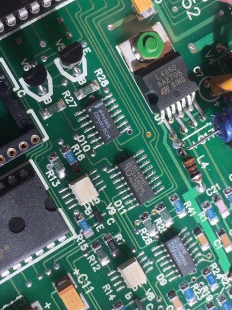

Fotos zur Platine reiche ich noch nach.Ich hätte aktuell den Transistor
und den Eingangskomperator im verdacht.
Hat jemand einen Schaltplan zum Gerät oder einen Tipp was zu tauschen
wäre?
Mit EAST war ich vor Jahren einmal in Kontakt um neue Folien für die
Tastatur zu bestellen. Werde hier wiedermal nachfragen,halte die Chance
aber für gering.
Ich verwende es teils eher nur aus historischen Gründen, einfach ohne
Laptop schnell was prüfen.
Habe natürlich auch andere Möglichkeiten, nur möchte ich trotzdem meinen
Tester retten, und den blöden Unfall wieder richten.

von Ralf N. (rni)
auch ich habe ein 1551 mit dieser Fehlermeldung. Ich habe das auf der
Platine schon etwas verfolgt. Die K-Leitung geht an zwei Mosfet IRF630
und BS170.
Hat jemand irgendeinen Schaltplan der Eingangsstufe. Dies würde es sehr
erleichtern. Man braucht ja nicht alles doppelt zu machen.
