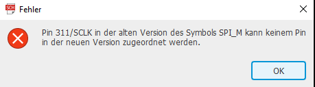

Servus zusammen,
habe einen Stecker bereits Platziert und nahezu alles verdrahtet. Gerade
habe ich einen kleinen Fehler im Bauteil bemerkt und in der EAGLE Libary
verbessert.
Wenn ich das Bauteil nun ersetzen will bekomme ich die Fehlermeldung
(s.Anhang).
Wie kann ich das fixen ? Ich möchte nicht den Stecker neu
platzieren/verdrahten müssen..
Vielen Dank und beste Grüße
Bob

(Firma: ibfeew) #6646313
du hast zuviele Änderungen (verschieben von Pins + umbenennen von Pins)
gemacht, eagle kann jetzt nicht mehr eindeutig zuordnen, welcher Pin aus
der alten Version zu welchem Pin der neuen Version gehört.
Aus der Hilfe zum update-Befehl zitiert:
"Wenn zuviele Änderungen gemacht wurden (z. B. wurde ein Pin verschoben
und umbenannt), ist ein automatisches Aktualisieren nicht möglich. In
diesem Fall sollte man die Bibliotheksänderung entweder in mehreren
Schritten machen (erst Umbenennen, dann Verschieben) oder das ganze
Element umbenennen, so dass es nicht getauscht wird"
Da du jetzt schon die neue Bauteilversion da hast: das alte Bauteil im
Schaltplan löschen (dabei bleibt im Board der Großteil der Leiterbahnen
liegen), dann mit "add" das neue Bauteil einfügen. Netze im Schaltplan
verdrahten.
Wenn der Stecker im Board mechanisch exakt an der alten Stelle landen
soll: vorher mit "info" die Steckerposition merken.
Maik (mit Vorbehalt, da hier nur eagle 7.7)

- Das Device öffnen, die Zuordnung Pin-Pad korrigieren. Board
aktualisieren.
- oder das geänderte Bauteil, im Schaltplan als neues Bauteil auf das
alte drauflegen, Pins verbinden, altes Bauteil löschen.
Das passiert wenn Pins nicht mehr zum Padnamen passen bzw. unconnected
werden.

Wenn du das Bauteil in der Lib so sehr verändert hast, daß Eagle mit der
Zuordnung alt-->neu von selbst nicht mehr zurechtkommt, dann lösche das
BE im Stromlaufplan und füge dann das neue BE ein. Das geht immer, aber
du mußt natürlich zusehen, daß du es diesmal richtig gemacht hast, also
BE in Ordnung und deine Verdrahtung auch in Ordnung.

Bei mir läuft der Update durch, wenn ich im Schaltplan (nur) die
Verbindung der fraglichen Pins auftrenne, also das letzte Stück Wire
lösche. Dann muss ich hinterher genau nur die Verbindungen und
Leiterbahnen neu verlegen, die sich tatsächlich geändert hatten.

#6646855
michael_ schrieb:
> Nö, ist nicht nötig.
Genau das ist nötig
- wenn man am Footprint Änderungen vornimmt und dadurch die Zuordnung
aufreißt
- EAGLE das Bauteil nicht mehr findet (z.B. nach Umbenennung,
Verlagerung in andere Library)
- Boardmanager die Pads von alleine nicht mehr zugeordnet bekommt
-  bei Aktualisierung keine schnelle Zuordnung von Pin/Pad
verlangt/angeboten wird
- und man nicht alle Leitungen des Bauteils komplett neu routen möchte.
Dann klatscht man einfach das neue Bauteil huckepack drauf und löst das
alte heraus. Simpel und effektiv.
Aber klar, man kann auch 2 Tage herumdiskutieren :)

So mache ich das auch immer, simpel und sicher. Verstehe die ganze
Diskussion nicht.
> Verkehrt wäre es nicht, zu jedem Board nach der Fertigstellung, die
> benutzten Bauteile als Projektlibrary zu exportieren und im
> Projektverzeichnis zu belassen.
Wozu? Aus Eagle Designs können doch die Parts jederzeit in libs
exportiert werden. Duplikate machen da keinen Sinn und sind nur eine
Fehlerquelle mehr..
Gast #6648106
michael_ schrieb:
> Vor allem nutzlos.
> Die das wollen, haben eh keine Ahnung von EAGLE.
Welch Glück das hier wenigstens einer Ahnung hat.
Die Lib alleine hilft an dieser Stelle gar nix.An dieser Stelle kommt es
auf das Zusammenspiel zwischen Schmatic, Board und  Lib an. Eagle
meckert ja nicht as Bauteil an sich an, sondern er kann es im Kontext
nicht mehr richtig zuordnen.
Gast #6648165
Mindestens schon mal mehr als du.
Um ein geändertes Package einzupflegen, braucht man überhaupt nicht den
Schaltplan anrühren.
Man braucht auch kein komplettes Bauteil anlegen.
Nur auf der Platine das Package ersetzen. Alle Luftlinien bleiben
erhalten.
Das ist ja auch das Ansinnen des TO.
Gast #6648171
Und wenn du schon zitierst, dann mach es richtig.
Und zeige auch die Quelle für meine Antwort.
Zu fordern, das gesamte Projekt hochzuladen ist eine Zumutung.
michael_ schrieb:
> Bob E. schrieb:
>> Das behaupte ich nicht aber jetzt hier Schaltplan und Board hochzuladen
>> ist als würde man mit Kanonen auf Spatzen schießen ;-)
> Vor allem nutzlos.
Gast #6648184
Meinst Du! Na dann träum mal weiter.
Die Probleme des TO hatte ich jedenfalls noch nicht. Ich mußte bisher
auch noch kein neues Bauteil über ein altes packen und dann das Alte
löschen, wie hier auch schon empfohlen wurde. Package in der Lib
anpassen und aktualisieren hat bisher immer funktioniert.
Bei größeren Anpassungen wird halt ein neues Package gemacht und als
neue Variante dem Symbol zu gewiesen. Den Rest erledigt dann Replace.
Und ja da kommt man dann nicht umhin die Verbindungen neu zu routen.
Eben so wie Du es geschrieben hast:
> erhalten.
Du bist ganz bestimmt nicht der Einzige der dieses Wissen hat.
michael_ schrieb:
> Und wenn du schon zitierst ...
Nö das Zitat war völlig ausreichend, der Hund hat doch sofort gebellt.
Gast #6648202
Nein, braucht man nicht.
>> erhalten.
Vielleicht. Nicht immer. Wenn man an einem Steckverbinder die Pad-Größe
verändert hat oder in anderen Layern etwas verändert hat, ändert sich
nichts.
Nicht mein Wissen, das steht alles im Tutorial (mindestens früher war
das sehr gut beschrieben).
Man muß es nur lesen.
Gast #6649670
michael_ schrieb:
Kommt halt darauf an was man ändert. Bei größeren Anpassungen ist es
schon sinnvoll ein neues Package zu erstellen - ist ja schnell erledigt.
Hat zusätzlich noch den Vorteil, das man das Orginal noch hat. Nach
einer gewissen Zeit kann man ja entscheiden ob man weiterhin das
geänderte oder doch lieber das Orginal benutzen möchte. Dann löscht man
eben das nicht mehr benötigte.
Gast #6649672
> nichts.
Ja logisch, wenn ich Pinfunktionen ändere dann mußich natürlich ans
Schematic ran, weil Eagle dann meist die Verbindungen kappt, was ja bei
derartigen Änderungen auch sinnvoll ist.
Gast #6650770
michael_ schrieb:
> Was soll wo draufgelegt werden? Schaltplan, Layout, Biblio ?
> Erzähle mal konkret!
Schaltplan:
Statt einem "replace" machst du ein "add" und legst das Symbol exakt auf
das alte. Dann verbinden sich die Netze und du kannst das mit move auch
prüfen (die werden dann mitgezogen).
Board:
Hier legst du das neue device genau auf das alte.
Schaltplan:
Jetzt wird das alte Symbol geklöscht.
Board:
Hier verbindest die die entstehenden airwires mit dem neuen Device
(müsste bei eagle 9 mit auto auch automatisch gehen).
Das war's
Gast #6650807
Dafür bin ich zu faul.
Kein Wunder, wenn viele das EAGLE zu schlecht finden.
Bsp. Diode.
Man nehme eine 4148 in einem beliebigen Projekt.
Nun möchte man eine andere haben.
Im Layout Do35-10.
Im Layout mit der RMT auf die Diode.
Replace.
In der Biblio meinetwegen eine DO204-10 auswählen.
Fertig.
Schon hat man das schöne bauchige Ding eingepflegt.
Evtl. noch im Schaltplan die Bez. ändern.
Das geht genau so mit 40-Pol. Käfern.
(Firma: ibfeew) #6651239
>michael:
Nein. Nicht immer. Und genau das war ja das Problem des TO.
Aufgabe im Anhang: schematic+board+library. Bitte linkes Bauteil im
schematic durch Bauteil STM32G473CE_KOPIE ersetzen (das als Beispiel
schon als IC3 da steht), nur replace-Befehl benutzen. Bitte beschreiben,
wie du das machst, ich lerne gerne dazu.
>michael:
Jeder sollte seine eigenen Ratschläge beherzigen. Und zum lesen kommt
auch noch die Lesekompetenz (das Verstehen). Und dann sollte man sein
eigenes Wissen & Können richtig einschätzen, bevor man kompetente Tips
gibt. Es ging in dem Thread (Aufgabe vom TO) nicht um eine primitive
Diode (Entschuldigung an die Diode, ich will dich nicht beleidigen),
sondern um ein Device, bei dem VIELE Änderungen vorgenommen wurden.
Inklusive Umbenennung der Pins im Symbol (das ist ein sehr relevanter
Punkt). Schönes Wochenende, Maik
#6651467
> wie du das machst
nur mit replace geht's natürlich nicht, aber praktisch möchte man vor
allem nicht neu routen. Im Schaltbild muss man auf jeden Fall einzelne
Verbindungen anpassen, also mache ich alles im Schaltbild.
Die Verbindungen zu geänderten Pins (PA0F vs. PA0 usw.) werden direkt am
Pin gelöscht. Dann funktioniert replace schon, wenn man keinen Pin
vergessen hat. Ansonsten sagt einem die Fehlermeldung, wo man noch
auftrennen muss und dann geht es. Hier brauchte ich noch ein move, weil
sich auch der Nullpunkt vom Symbol verschoben hatte.
Jetzt sieht das Schaltbild so aus wie in test10_4_replaced.sch und ich
kann die geänderten Pins neu anschließen. Im Board würden jetzt noch die
letzten kurzen Leiterbahnstücke zu den Pins fehlen.
Ihr habt also alle Recht, im wirklichen Leben gibt es oft mehrere
Möglichkeiten.
(Firma: ibfeew) #6651498
eigentlich sollte keiner seiner Zeit an diesem Beispiel verschwenden. Es
sollte nur zeigen, daß die pauschale Aussage "alles geht mit replace"
nicht stimmt.
@bb: Ja, so kann man das machen. Ich nehme bei größeren Änderungen aber
doch meist die Variante das neue Bauteil mit Add in den Schaltplan
reinzuholen (und bei Bedarf auf die exakte Position der noch vorhandenen
Netze zu schieben). Hat für mich den Vorteil der ruhigeren Arbeitsweise,
ich kann beim Hinschieben nochmal (neu eingebaute) Fehler entdecken.
"replace" ist ein sehr automatischer Vorgang, nach dem replace bin ich
mit den Gedanken sofort beim nächsten Schaltungsdetail.
> Ihr habt also alle Recht, im wirklichen Leben gibt es oft mehrere Möglichkeiten.
Jetzt aber nicht philologisch werden.
Gast #6651715
Ich habe mir erst mal nur dein Biblio angesehen.
Ist natürlich ein anspruchsvolles Teil.
Es ist aber das gleiche Teil?
Warum hast du nicht nur ein neues pac gemacht und dem Symbol zugeordnet?
Man muß gerade bei so einem großen Teil sehr sorgfältig sein.
Jedenfalls sind bei dir die Pad 45 - 48 nicht zugeordnet.
Da geht es nicht. Es muß alles übereinstimmen.
Man kann schön im Demo Singelside schön rumspielen.
Der Diode ein anderes Gehäuse verpassen, was ich dargestellt hatte.
Und den DIL-PIC ein SOIC-18 zuordnen und auch wie dazu die Biblo
aufgebaut ist.
(Firma: ibfeew) #6651784
@ michael:
Das war nur ein BEISPIEL, um deine Aussage "replace regelt alles" zu
widerlegen. Die Bibliothek ist und soll nicht verwendet werden.
Weil es in diesem Thread nicht um mich geht. Weil es an sich auch nicht
um meine Testlibrary ging, die wie gesagt nur ein Gegenbeispiel zu
deinem "mache replace" war, obwohl das Problem des TO gerade darinn
bestand daß "replace" eben NICHT ging.
Glücklicherweise hat der TO sein Problem schon erledigt, wir können
jetzt also in aller Ruhe im Kreis diskutieren.
>Und den DIL-PIC ein SOIC-18 zuordnen und auch wie dazu die Biblo aufgebaut ist.
Ja, diese einfachen Sachen sind kein Problem. Aber nicht immer
funktionieren einfache Lösungen bei komplexeren Problemen.
@bb: du warst schneller mit deiner Antwort. Wenigstens einer versteht
