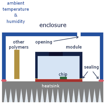

ich hatte die Aufgabe ein elektrisches Ersatzschaltbild
zusammenzufassen.

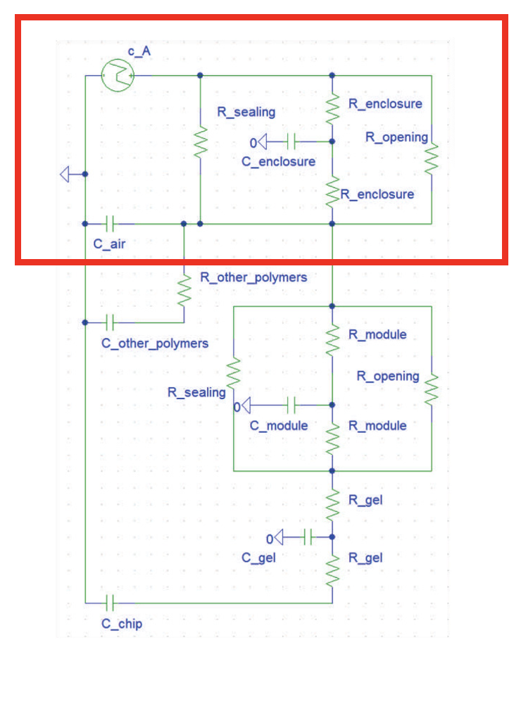

Das Ersatzschaltbild beschreibt eine elektr. Komponente mitsamt
Innenleben. Es soll die Feuchtigkeitsentwicklung analysiert werden.
Für mich interessant ist vorerst der rot eingerahmte Bereich (leeres
Gehäuse mit einer Wandöffnung).
Wenn man das Schaltbild vereinfacht stellt man fest, dass es sich hier
um zwei RC-Glieder handelt. Es fällt es mir schwer die
Übertragungsfunktion der beiden RC-Glieder zu bilden bzw. eine Funktion
zu bilden, die dieses System beschreibt.

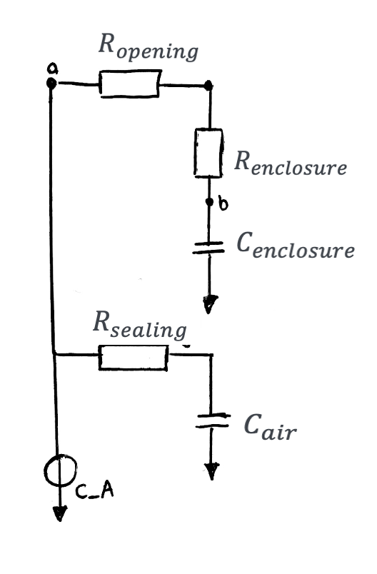

OP #6646580
Vielen Dank für deine schnelle Antwort Wolfgang.
Ich habe die Schaltung mit Hilfe der SD-Transformation vereinfacht.
Als Spannungsquelle habe ich die Umgebung (c_A) und die beiden
Kondensatoren (c_Gehäuse und c_air)
Ich habe die RC-Glieder separat betrachtet und als Eingang jeweils die
Spannungsquelle und als Ausgang den Strom angenommen.
D.h.
G(s) = Xa(s)/Xe(s) = I(s)/U(s)
Im nächsten Schritt den Strom und die Spannung am Kondensator bestimmt:
i(t)= û/R * expo^t/RC
uc(t)= û * (1-expo^-t/RC)
Nun muss ich beide Glieder zusammenfassen...
Gast #6646764
Mit dem Schaltbild ist es klarer. Das kannst Du mit den beiden
Kirchhoffschen Gesetzen und etwas Bruchrechnung machen. Mach' mal vor,
wir helfen dann!
