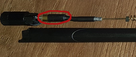

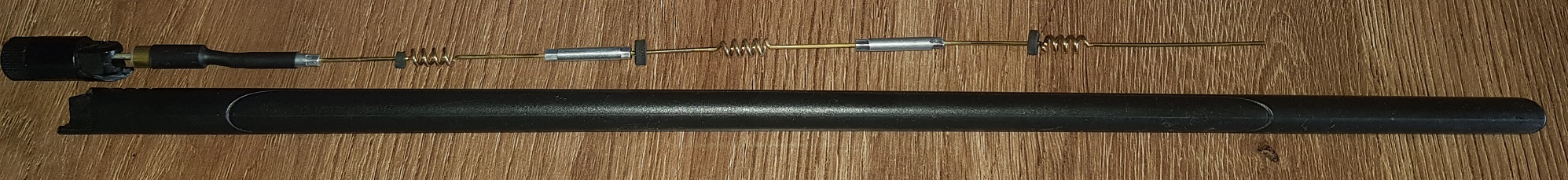

Hi
Hab eine ANtenne für einen WLan Stick von CSL
Heute ist am Gelenk eine Flansche gebrochen und somit fiel das "Gehäuse"
ab. Wie ich nun seh, ist die eignentlichen Antenne drin gut 5cm kürzer
als das Gehäuse. Hat dies einen Sinn oder dient es nur dem Kunden eine
längere und damit wohl "stärkere" Antenne zu sugerieren?

Genau so ist es. Wie an den Autos: Hinten schauen zwei Röhrchen aus, die
aber nach 20cm nur noch eins sind...
Es gibt bei den Antennen noch viel extremere Beispiele. Da ist die
"Antenne" nur zu etwa 1/3 "gefüllt". Sieht halt mächtig wichtig aus, so
eine fette Antenne.

Moderator Persönliche Seite #6646829
oszi40 schrieb:
> Was Du mit einem krummen Nagel auf 2,4 GHz nicht einigermaßen empfängst,
> wird mit dieser Antenne auch nicht viel besser.
Stimmt nicht ganz.
Ein Dipol ist ganz praktisch einem Monopol ("krummer Nagel") oft
überlegen, weil der Monopol unter sich ja eine Erdfläche bräuchte, die
ihm aber oft keiner gönnt.
Dipol braucht das nicht, und die Sperrtopfanpassung transformiert den
hochohmigen endgespeisten Dipol auf die 50 Ω (so einigermaßen ;-).
Ob diese seltsam gestockte Dipolanordnung dann noch nennenswert mehr
bringt, wage ich aber auch zu bezweifeln.
> Frage ist eher ob dieser
> Stummel gut abgestimmt wurde für das Gerät.
Das fürchte ich genauso.

Moderator Persönliche Seite #6647435
Volker M. schrieb:
> wie ist das denn (hier) gespeist?
Die Spulen der Stockung scheinen eine Art Verzögerungsleitung zu sein.
Keine Ahnung, wie man das simulieren würde.
Der untere Dipol ist einfach ein endgespeister Dipol mit
Sperrtopf-Anpassung. Habe dir den Sperrtopf mal im Bild(ausschnitt)
markiert.
Wir haben derartige Dipole (also die einfachen, ohne diesen gestockten
Aufbau) in der Firma massiv im Einsatz, und sie funktionieren
tatsächlich viel besser als diese Viertelwellen-Stummel, denen oft genug
nicht die nötige Massefläche darunter gegönnt wird.
Gast #6650798
Der Klassiker ist die sperrigere Umwegleitung:
https://mfjenterprises.com/products/arx-2
Dient dazu, den Strahler auf ganzer Länge gleichphasig zu erregen
(kollineare Antenne), ansonsten gäbe es statt Gewinn ein blütenförmiges
Richtdiagramm.
Das größte Problem bei diesen langen Antennen ist die verminderte
Gewinnbandbreite, denn schnell ist die Gleichphasigkeit dahin. Dagegen
hilft nur bronchienartiges Stocken von Einzeldipolen:
https://en.wikipedia.org/wiki/Collinear_antenna_array
