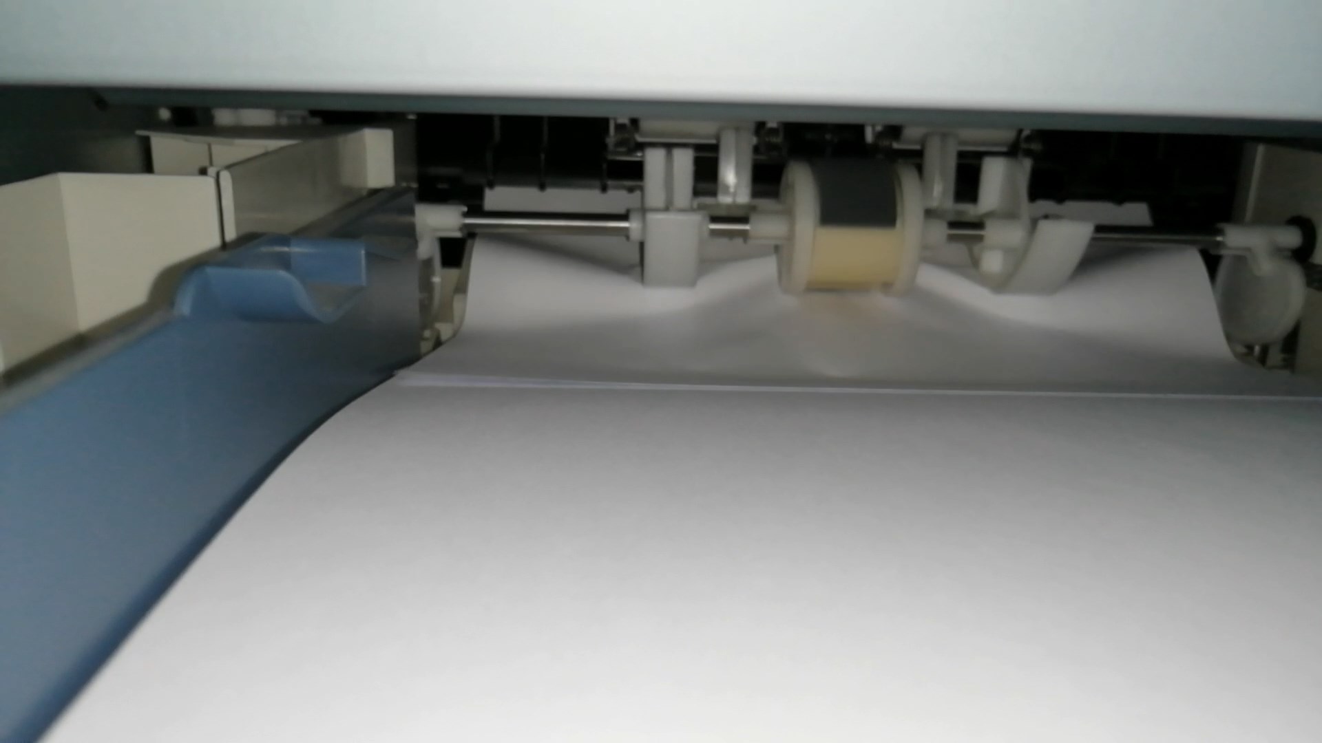

Ich habe von dem Phänomen mal ein Video aufgenommen:
https://streamable.com/673ju2
Der entscheidende Moment ist nochmal als Standbild angehängt.

Klar ist das schon beförderte Papier glatt. Die Knitterstelle kommt
dadurch zustande, weil das Blatt von der (gefilmten) Rolle schneller
nachgeschoben wird, als die nachfolgenden Rollen es einziehen.

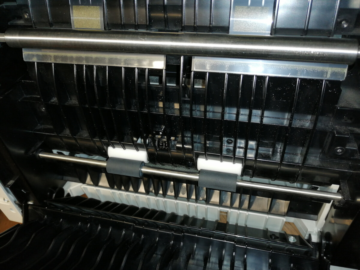

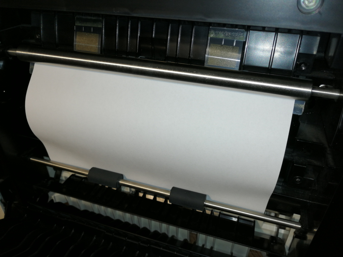

Im Anhang noch der Zustand in der hinteren Klappe. Einmal wenn der Knick
auftritt und dann nach manuellem Herausziehen des Papiers. Auch dabei
rutscht nichts durch.

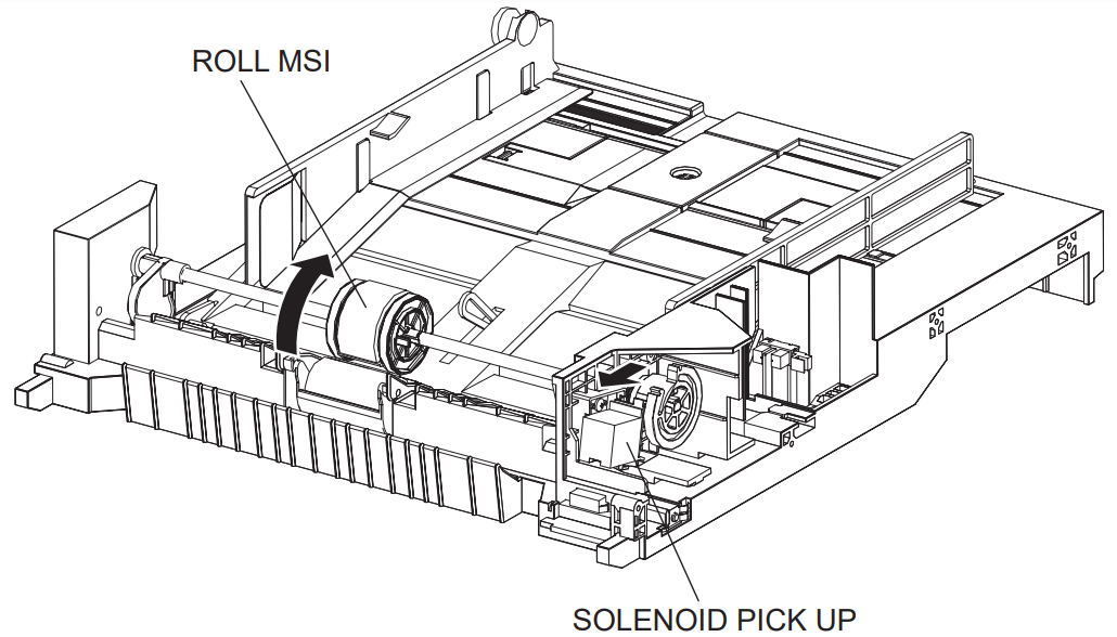

Das Servicehandbuch, welches ich gefunden habe, schreibt, dass ein Blatt
eingezogen wird, bis es an die obere Rolle stößt. An diese Stahlwalze.
Das geschieht, damit es sich wölbt und es bündig in Position rutscht. So
stellt der Drucker sicher, dass sich das Papier nicht verdreht. Das
Problem scheint zu sein, dass der Einzug dann aber nicht schnell genug
abgebrochen wird.

Also, das Problem ist gelöst.
Hinter der schwarzen Papierführung befindet sich rechts unten ein
Elektromagnet, der ein Blech anzieht, welches dann die Einzugsrolle in
ihrer Drehung frei gibt. Zwischen Blech und Elektromagnet war eine
klebrige Masse. Durch das Klebenbleiben rotierte die Einzugsrolle zu
lange. Nach Reinigung musste noch ein schmaler Papierstreifen
dazwischen, damit das Blech trotz Restmagnetisierung sicher wieder
abfällt. Wahrscheinlich war da ab Werk ein Filz eingeklebt, das sich im
Laufe der Jahre aufgelöst hat.
Jetzt rotiert die Einzugsrolle nur noch 1(!) Umdrehung je Druckvorgang
und verursacht kein Knittern mehr.
