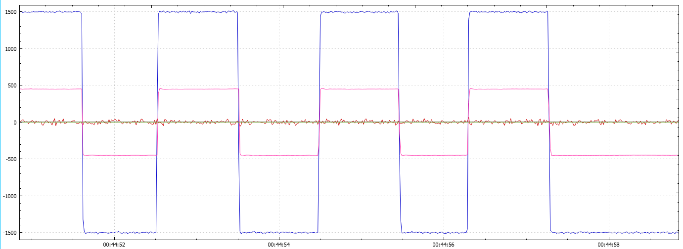

Hi
Wie im Anhang zu sehen, habe ich Überschwinger beim Iq Strom bei sehr
schnellen transienten. Zur Abbildung: blau = Iq, rot = Id, pink =
Iq_Integrator_Sum, grün = Iq_err (ref - ist). Der Referenzwert ist 1.5A
und die Motorachse wird fixiert, dann bekommt der Motor einen
Referenzstrom von +-1.5A und man sieht den Überschwinger, verursacht
durch den Integrator.
Die Regelfrequenz beträgt 10kHz, das sollte sicher genug schnell sein.
Die Parameter wurden so gewählt, dass der Motor eigentlich ein System
1ter Ordnung bilden sollte (Pole-Zero Cancellation), wie es üblich ist:
Kp = L * bandwidth
Ki = R * bandwidth
Wobei ich die Bandbreite um die 500rad/s wähle. Jemand eine Idee, was
die Überschwinger verursachen könnte?
Die Überschwinger sollten doch eigentlich nur passieren, wenn das System
nicht erster Ordnung ist, sprich mein L und R sind falsch (wurde aber
verifiziert) oder können nicht lineare Effekte den Regler auf die
gleiche Weise beeinflussen, sprich wenn die Motorkonstante nicht mehr
linear wird?

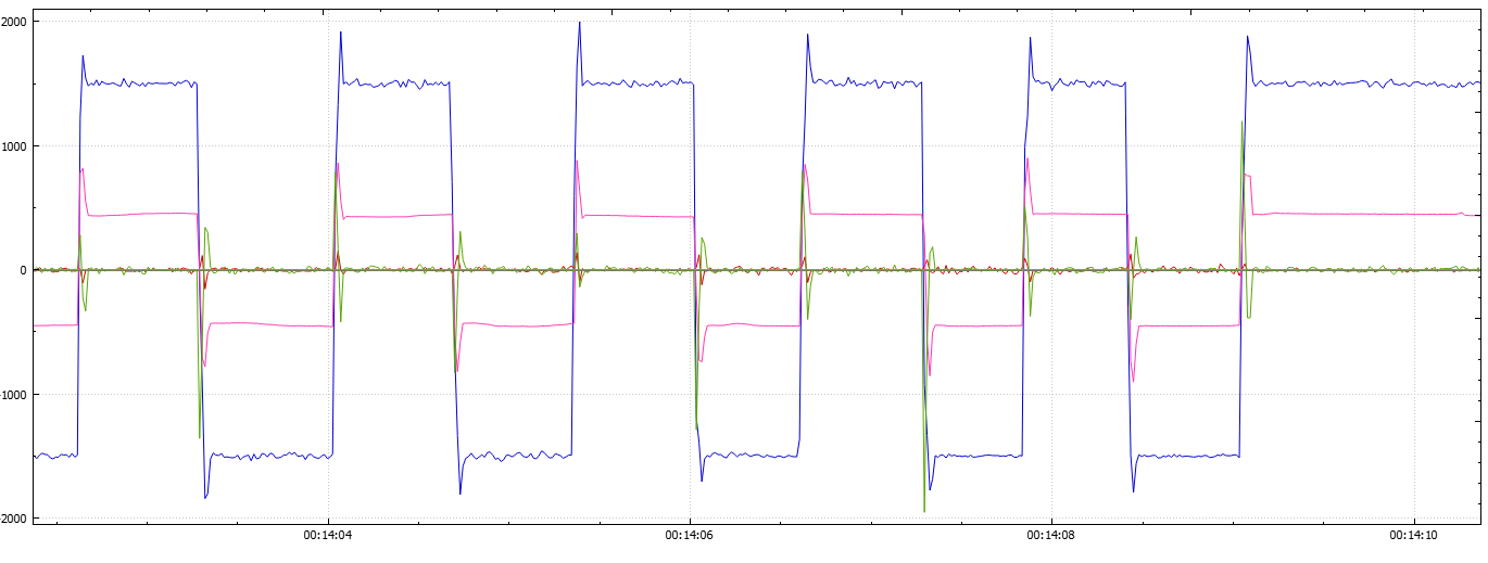

OP #6647006
Ok, die Motorachse konnte nachrutschen und war nicht gut fixiert, bei
perfekt fixierter Achse habe ich keinen Überschwinger. Jedoch frage ich
mich jetzt, wieso der Überschwinger nur vorhanden ist, wenn sich die
Achse leicht bewegen kann?
Klar, der Integrator hat einen Anti Wind-Up und kommt hier nicht mal
ansatzweise in die Sättigung (VCC/2).

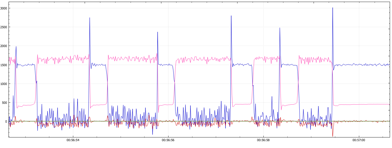

OP #6647019
Ok, es scheint mit der Geschwindigkeit zusammenzuhängen. Wenn ich den
Motor bei 3000rpm laufen lasse, und dann mit einer externen Bremse
sofort blockiere, dann sieht es wie im Anhang aus.
Sieht doch nach nicht linearem Betrieb aus, oder? Der Regler macht ja
eigentlich alles richtig, jedoch bremst der Motor eigentlich in ein paar
ms und der Integrator braucht halt etwa 50ms um sich voll zu entladen,
daher der Peak.
Jemand eine Idee, was man dagegen tun kann? Wenn ich die Bandbreite
erhöhe, wird das Rauschen zu stark.
Persönliche Seite #6647022
Ist doch offensichtlich, du bekommst dann das Zeitverhalten deines
Winkelgebersystems zu spüren.
OP #6647033
Hmm ok, du meinst die Verzögerung vom Encoder? Ich kann mir das aber
fast nicht vorstellen, denn diese bewegt sich im us Bereich und die
Überschwinger werden klar vom Regler erkannt, jedoch ist der Integrator
einfach nicht schnell genug.
Wenn ich oben die Bandbreite erhöhe, kann ich die Peaks stark
reduzieren, sprich bei der doppelten Bandbreite wo oben, sind die Peak
auch nur noch etwa halb so groß.
Gibt es evtl. eine Technik, wie man solch schnelle transienten in den
Regler als Störgröße einführen kann?
Hat jemand evtl. ein FOC System bereit und könnte prüfen, ob das
Verhalten normal ist?
Persönliche Seite #6647075
Du hast mich falsch verstanden. Die Gleichung im Rotorsystem ist immer
noch U = R*I + L*dI/dt + j*Omega*L*I + j*Omega*Psi. Und du betrachtest
nur R*I + L*dI/dt. Das das funktioniert wenn der Schaft festblokiert ist
ist offensichtlich. Aber wenn der sich Drehen kann kommt zu einen das
Zeitfehalten des Winkelgebersystems zum tragen weil der Winkel den deine
FOC annimmt dem realen Winkel nacheilen wird und die
Winkelgeschwindigkeit ist auch nicht == 0. Und davon weiß dein
Reglersystems nichts. Wenn du diese Überschwinger bei der Bandbreite weg
haben willst musst du den Regler Komplex auslegen als I = Id + j*Iq usw.
annehmen und dann deine Reglerauslegung machen.
TI macht das in der FCL Lib z.B. so:
https://www.ti.com/lit/an/spracl1b/spracl1b.pdf
Da ist natürlich viel Bla drin aber um das Prinzip zu verdeutlichen
nicht schlecht. Es gibt auch diverse Veröffentlichungen zur Komplexen
Stromregelung bei FOC.
