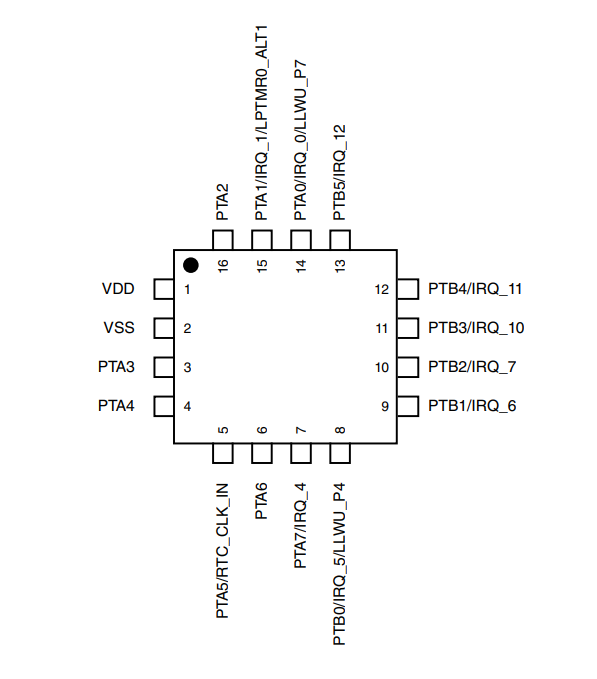

ich möchte gerne eine eigene Platine designen mit paar Knöpfen und
Tastern.
Ich habe mich für den MKL03Z8VFG4 als Mikrocontroller entschieden, da er
mit einem QFN-16 Package relativ einfach zu löten ist und ziemlich
günstig ist.
Der hat an den Pins 14, 15, 16 die Anschlüsse für SWD_CLK, Reset und
SWD_DIO.
Kann ich eigentlich diese Pins direkt mit einem ISP Programmer verbinden
und flashen (Idee ist Pads für einen Tag Connect Anschluss zu haben)?
Es geht auch noch nicht darum, wie ich in C das Port Multiplexing
programmiere.
Oder bräuchte ich/lohn es sich einen IC für das Programmieren mit dem µC
zu verbinden?
Danke und Liebe Grüße
Edit 1: Ich bin auch für andere µC Vorschläge offen. Mir ist nur
wichtig, dass der eine ARM Architektur hat mit einem Deep Sleep Modus,
der durch Interrupts aufgeweckt werden kann.
> SWD_DIO.
"ISP" bezeichnet üblicherweise das Programmierinterface der klassischen
AVR8 Prozessoren, und das passt hier nicht. Du brauchst einen
ARM-JTAG/SWD Programmer, und die haben heutzutage auch üblicherweise den
von ARM definierten 10-Pin Anschluss.
https://www.keil.com/support/man/docs/ulink2/ulink2_hw_connectors.htm
Du kannst natürlich irgendwas anderes nehmen, aber das ist dann
natürlich mehr Aufwand.
Tip: Es gibt von NXP ein Demoboard für diese Serie. Die User Manuals
dazu sind auch immer ganz nützlich.
