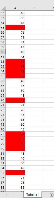

Moin, ich möchte meine Kern PLE 420-3N Auslesen. Ich habe es auch
hinbekommen, dass die Waage, die an das Arduino per RS232 angeschlossen
ist, ihre Werte an den PC sendet. Mit Serial.write wird der ASCII Code
sogar automatisch mit dem eingebauten Plotten in Klartext umgewandelt!
Ich möchte die Werte im Arduino weiter verarbeiten und muss daher den
ASCII Code selbst übersetzten. Die Waage gibt per Serial.println die
nicht übersetzten Werte aus. Ich habe eine Excel Tabelle mit den Werten
angehängt. Mir ist aufgefallen, dass vor jedem Ergebnis 4x die 32
vorkommt und jeweils mit 71 (G) und 78 (N) endet + zusätzlich ein 83
(S), wenn das die Waage stable ausgibt (die Einheit ist Grain = GN). Wie
kann ich den "Mittelteil", d.H. alles nach 4x der 32 bis zum N oder S
(wenn Stable) auslesen und übersetzen? Bin leider nicht so fit mit dem
Arduino, aber brauche das um einen kleinen Motor anzusteuern, um
automatisch ein bestimmtes Gewicht zu erreichen.
Danke schon im Voraus!

Du hast mit Deinem Screenshot so ziemlich die ungünstigste Darstellung
gewählt, die möglich ist.
Wenn Du einfach die Zahlen gepostet hättest, oder besser den String,
wäre es einfacher gewesen.
Was da kommt ist "-    0.20 GNS\r\n".
Du schreibst alle Zeichen in ein char[]-Array, und wenn dann "\r\n"
vorbei kommt, wirst Du das dann atoi() zum Frass vor, sofern es 15
Zeichen sind. Bei jedem '\n' fängst Du im Puffer von vorne an und
stellst den Zähler auf 0.
Falls Du atoi() nicht benutzen willst (warum?), musst Du selbst die
Dezimalzahl nach int wandeln. War das Deine Frage?
Dann solltest Du fragen "Wie wandele ich eine Zahl in einem String in
int um?"

Hallo Constantin,
Constantin D. schrieb:
> Wie kann ich den "Mittelteil", d.H. alles nach 4x der 32 bis zum N oder S
Sobald du diese Zeichenkette (die der Anleitung in
http://dok.kern-sohn.com/manuals/files/German/PLE_N-BA-d-1725.pdf
Kapitel 10.5 entspricht) wie von Thilo beschrieben aus dem seriellen
Zeichenstrom in einen char ple[16] extrahiert (und mit '\0'
abgeschlossen) hast, kannst du zum Beispiel mit
float pletof (char* ple) {
  if (ple[0]=='-') {
    while (ple[1]==' ') ple++;
    *ple = '-';
  return atof(ple);
den Messwert ermitteln. Die Einheit findest du in ple[9] bis ple[11],
das 'S' für Stable in ple[12].
LG, Sebastian

Vielen Dank für die Antworten! Hab beim rumprobieren festgestellt, dass
readStringUntil das anscheinend schon selbst umwandelt! Funktioniert bei
mir jetzt perfekt, aber vlt könnt ihr mir ja noch ein paar Tipps geben,
was man besser machen kann ;)
