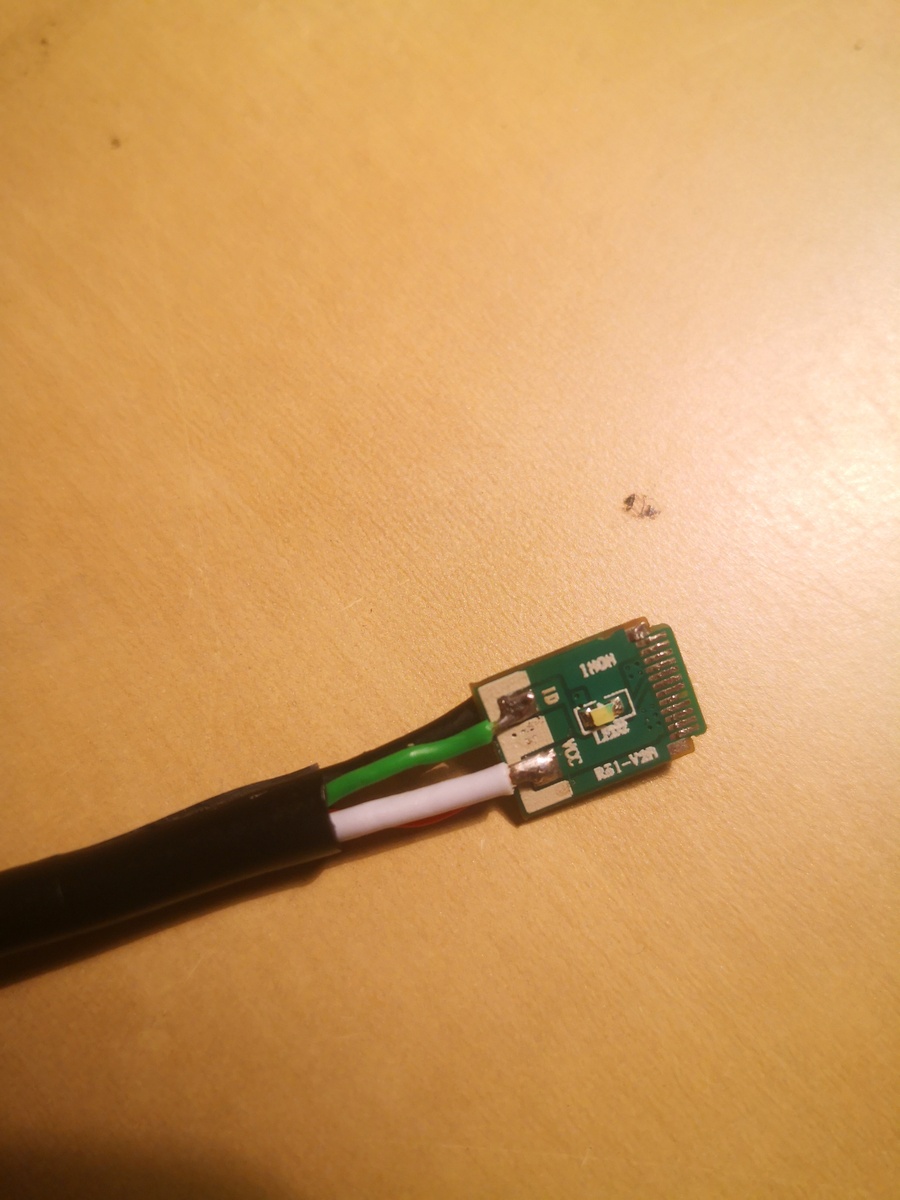

Ich möchte an einem 45W USB-C Ladegerät den defekten USB-C Stecker
tauschen und bin mir auch nach Begutachtung der USB-C Spezifikation
unsicher.
Das Kabel hat 4 Adern.
Nachfolgende Auflistung ist wie folgt zu verstehen:
Eigene #  Hüllenfarbe  Querschnitt / Beschriftung an altem Stecker
(unleserlich, evtl. falsch) / von mir vermutete bzw. gemessene
Zuordnung.
1  Schwarz  Dick  GND  A1_GND
2  Rot  Dünn  Red  ???
3  Weiß  Dick  VOC  A4_VBus
4  Grün  Dünn  ID  A5_CC1
Nun die Preisfrage: Zu welchem Pin gehört das rote Kabel und passt meine
sonstige Zuordnung?
Weiteres Problem: Der Stecker den ich zum Anlöten bestellt habe, hat
laut Beschreibung folgende Lötpins:
GND, Vbus, A2, A3, A6, A7, B10, B11.
Wenn meine Zurodnung Grün/A5 passt hätte ich also gar keinen Pin
dafür...
EIn einfaches Multimeter habe ich hier falls das hilft, man müsste mir
aber sagen was ich einstellen soll...
Vielen lieben Dank im Voraus!

Du hast nicht nur einen Stecker, sondern einen Stecker mit Leiterplatte
gekauft. A5 und B5 (B5 wird die fehlende Strippe sein) sind auf der
Leiterplatte an einen Widerstand angeschlossen und nicht auf ein Lötpad
herausgeführt. Das ist eher schlecht, da dein Netzteil über die Leitung
mit dem angeschlossenen Gerät redet, bevor es 45W abgibt.
Du kannst versuchen den Schaltplan von deiner Leiterplatte zu erfassen
und A5 an das Pad des Widerstands zu löten. Der Widerstand muss
natürlich runter.

Du hast natürlich recht, das hätte ich anders beschreiben sollen.
An meinem alten Stecker war ebenfalls eine Platine dabei (siehe Fotos).
Der alte hatte auch noch LEDs beidseitig, darauf kann ich verzichten.
Anhand der zum Kauf angebotenen Stecker war ich davon ausgegangen, dass
dies immer der Fall ist, und sich die Stecker (funktionell) "nur" darin
unterscheiden wie viele Pins belegbar sind. Da ich "nur" laden möchte,
bin ich davon ausgegangen, dass die von mir gefundenen Angebote alle
passen.
Was für einen Stecker müsste ich denn kaufen, bei dem ich davon ausgehen
kann dass ich die benötigten Lötpads habe und nichts weiter verändern
muss? Nach möglichkeit aber dennoch vlcht nicht alle Belegungen möglich
sind, damit die Lötpads nicht zu klein sind. Hauptsache einen mit GND,
VBus, A5 und B5? Oder ist die Bestückung der Platinen so individuell?

Du hast also nicht nur ein Kabel, sondern auch ein Kabel mit
Leiterplatte und Stecker dran :) Du kannst versuchen die Schaltung
deiner originalen Platine zu ermitteln - ist ja nicht viel drauf - und
dann für deine gekaufte Platine anzupassen. Ich habe noch kein USB C
Netzteil zerlegt, kann dir da nicht helfen.
Den Stecker von der gekauften Platte abzulöten und an die alte Platte
aufzulöten ist keine Option?

Schukostecker, Kabel, Netzteil, Kabel, Platine - abgebrochener Stecker
Ich hoffte bisher auf eine simple Lösung. Platine anpassen oder die
24Pins vom neuen Stecker an die alte Platine anzupassen wird mit meinem
Lötequipment ein aufwendiges Unterfangen.
Hast Du - oder sonst jemand hier - Erfahrung, ob die Bestückungen der
Stecker i. d. R. überhaupt unterschiedlich sind?
