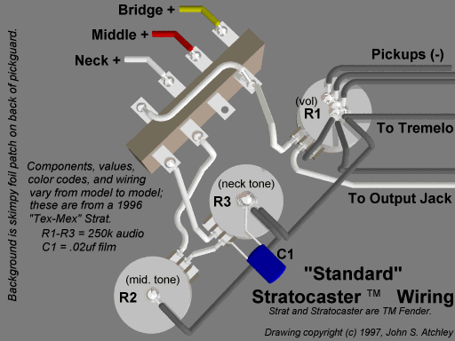

Hallo
habe hier eine Stratocaster mit einem Schalter, der verkabelt werden
soll.
In der Gitarre sind drei Siglecoil-Pickups: Hals, Mitte, Bridge.
Der Schalter hat folgende Kontakte (von der Seite betrachtet):
..A.......D..
.B....G....E.
..C.......F..
Es gibt fünf Schalterstellungen:
1. oben       => Kontakte: D/G und C/G
2. dazwischen => Kontakte: B/D/G und C/E/G
3. mitte      => Kontakte: B/G und E/G
4. dazwischen => Kontakte: A/B/G und F/E/G
5. unten      => Kontakte: A/G und F/G
G ist der Ausgang des Schalters, wenn ich das richtig sehe.
Wie müssen nun die Kontakte nun verdrahtet werden?
Hals-SC an D oder C?
Mitte-SC an B oder E?
Bridge-SC an A oder F?
(ist es günstig, immer beide Möglichkeiten parallel zu beschalten, falls
einer der beiden mal keinen guten Kontakt mehr hat?)

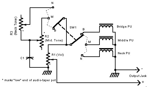

Danke für die Antworten!
https://www.mikrocontroller.net/attachment/500060/stockstrat.gif
So ist der Schalter wahrscheinlich innen aufgebaut.
Übertragen:
..N.......B..
.M....A....M.
..B.......N..
N = Hals
M = Mitte
B = Bridge
Ich nutze eine aktive Elektronik, bei mir wird dann das Signal über A
abgenommen und in einen Vorverstärker geführt.
Dann weiß ich Bescheid, Danke!

Thomas O. schrieb:
> nimm doch einen Schalter der dir die äußeren Tonabnehmer mit dem
> mittlerem mischen kann, dann hättest dann etwas mehr Klangvielfalt.
> also a; a+b; b; b+c und c
Matthias S. schrieb:
> Das ist in der Stratocaster schon seit Urzeiten so gemacht
Was soundmäßig eine sehr cool klingende Erweiterung sein soll:
a + c (wobei sich die Signale von a und c addieren und das Brummen sich
subtrahiert, quasi ein Riesen-Humbucker)
Allerdings ist normalerweise a gegenphasig zu b und b gegenphasig zu c
gewickelt (also so, dass sich die Signale addieren und das Brummen
subtrahiert).
Wenn man einfach c zu a zuschaltet, müssten die Signale gegenphasig sein
und das Brummen addiert sich. Also muss man noch was an der Phasenlage
ändern...
