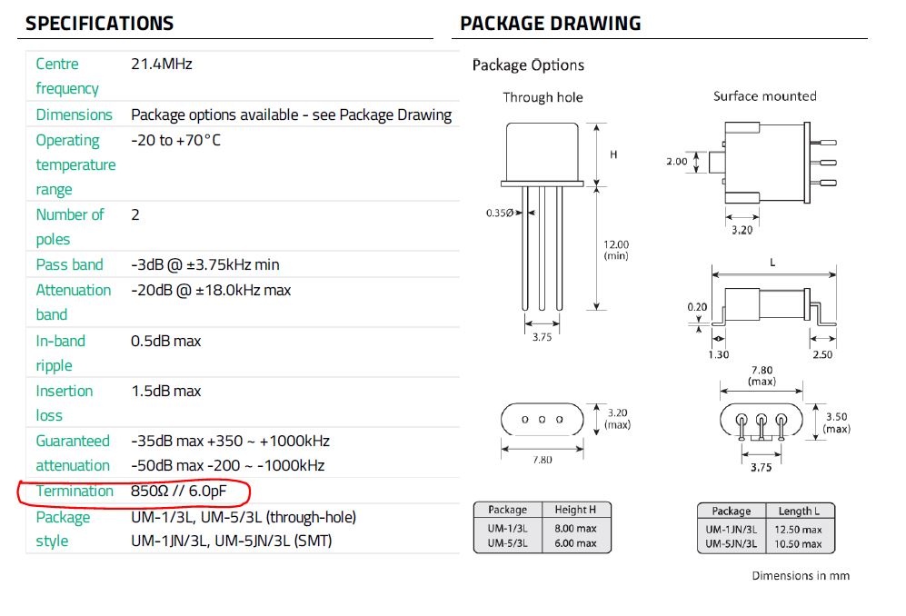

ich habe eine Frage zu einem keramischen Filter (
https://www.golledge.com/products/21mhz-crystal-filter/c-26/p-122 ). Das
Filter hat eine Mittenfrequenz von 21,4MHz und ich möchte es in einm
50Ohm System verwenden (als ZF-Filter). Nun bin ich etwas verwirrt von
den Ausdruck im Datenblatt (siehe Anhang): "Termination 850Ω // 6.0pF".
Meine Frage ist nun: Ist das die Eingangs- und Ausgansimpedanz des
Filters? Also muss ich nun noch ein Anpassnetzwerk designen um auf 50
Ohm zu kommen? Oder ist das das Anpassnetzwerk?
Viele Grüße
Paul
> Ohm zu kommen?
Ja!
Das ist bei allen Keramikfiltern ganz wichtig, sonst verlieren sie die
Daten ihrer Durchlasskurve. Gilt für Ein- und Ausgang.
Ich erinnere mich gerade an die Murata Keramikfilter, die hatten ca. 2k
Impedanz.
Das ist ein Quarzfilter. Und da die Frequenz mit >20 MHz schon recht
hoch ist und das Filter schon ein bissel hochohmige Abschlüsse auf
beiden Seiten sehen will, wirst du wohl um einiges Experimentieren
nicht heumkommen.
Varianten:
1. LC-Kombination zum Transformieren
2. PI-Filter zum Transformieren
3. Trafo
4. angezapfter Schwingkreis
Nochwas: du hast vermutlich 2 Stück davon. Golledge verkauft die m.W.
nicht einzeln, insbesondere nicht solche mit nur etwa 3.8 kHz
Bandbreite. Schalte also beide hintereinander, aber achte auf den
aufgedruckten Punkt, das ist die Seite wo sie zueinander gehören.
Einzeln haben die nämlich eine Nebenresonanz, wobei die Filterpaare so
ausgesucht sind, daß sich deren Nebenresonanzen NICHT überlappen.
W.S.

Michael M. schrieb:
> Paul schrieb:
>> Ist das die Eingangs- und Ausgansimpedanz des Filters?
> Ja, die es "sehen" will.
Das macht der Hersteller auch nicht aus Unvermögen so, sondern damit der
Kunde das Filter möglichst ohne weitere Bauteile verwenden kann.
Einige kOhm parallel zu einigen pF ist nämlich die typische
Eingangsimpedanz von ZF-Verstärker ICs samt den dorthin führenden
Leiterbahnen.
Warum sollte man das tun wollen, wenn es doch wie geliefert viel
einfacher geht?
