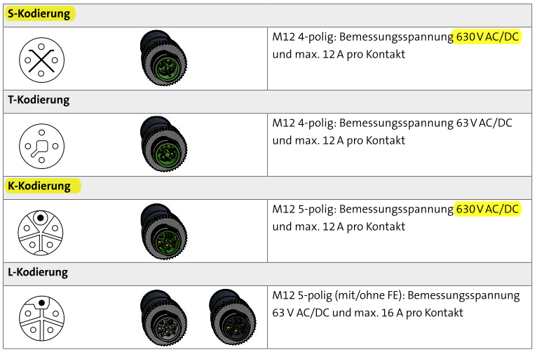

Selbst M12 Stecker gibt es für 230 V und 4 A (?), sollte also ausreichend sein für deinen Zweck
#6648378
Christian W. schrieb: > Selbst M12 Stecker gibt es für 230 V und 4 A (?), sollte also > ausreichend sein für deinen Zweck War ja auch meine Empfehlung. Und weils die von vielen Herstellern gibt, sind die recht günstig, wenn man nicht gerade die in IP69K nimmt...
Christian W. schrieb: > Selbst M12 Stecker gibt es für 230 V und 4 A (?), sollte also > ausreichend sein für deinen Zweck Leider liegen im Betieb 460V am Stecker. Das könnte für solch kleine Stecker schon kritisch sein.

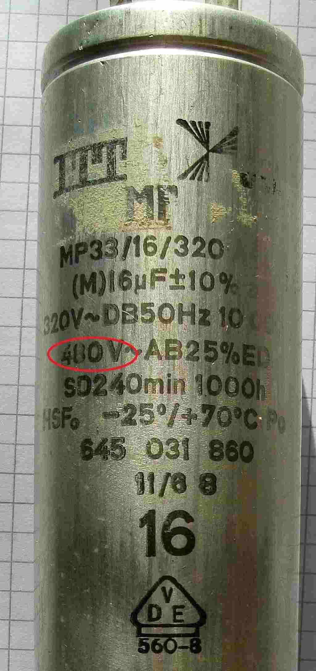

Ange P. schrieb: > Ich wüsste nicht woher die 460v kommen sollen. Der Motor hängt an > einer > normalen Schuko Dose. Rate mal weshalb der Motorkondensator für so hohe Spannung dimensioniert wird.
#6648635
Ange P. schrieb: > Ich wüsste nicht woher die 460v kommen sollen Das bedeutet ja nur, dass du noch nicht alles weisst, nicht, dass dort keine bis zu 460V wären.
Was im Motor passiert weiß ich nicht. Aber am Anschluss gibt's sicher keine 460V, das würde der Controller ja auch nicht aushalten.
#6648690
Ange P. schrieb: > Was im Motor passiert weiß ich nicht. Aber am Anschluss gibt's > sicher > keine 460V, das würde der Controller ja auch nicht aushalten. Doch, die gibts, eben zwischen L1 und L2 des Motors.

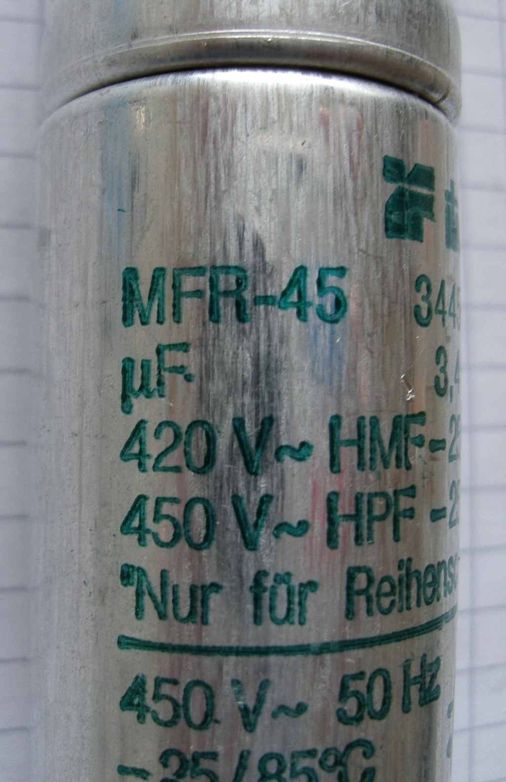

Ange P. schrieb: > Ich wüsste nicht woher die 460v kommen sollen. Der Motor hängt an einer > normalen Schuko Dose. Die doppelte Spannung ergibt sich durch den Trafoeffekt der beiden Motorwicklungen. Deshalb ist es auch problematisch, Kondensatormotore mit Triacs zu schalten.
Ange P. schrieb: > Ich wüsste nicht woher die 460v kommen sollen. Der Motor hängt an einer > normalen Schuko Dose. hinz schrieb: > Rate mal weshalb der Motorkondensator für so hohe Spannung dimensioniert > wird. Ein Bild sagt mehr als tausend Worte. Reihenschaltung von Induktivität und Kapazität ist komplexes Rechnen. Bei "passender" Dimensionierung fliegt sogar die Sicherung raus. Resonanzfall. Das heißt, im Resonanzfall werden die Spannungen an den einzelnen Bauteilen nur noch durch Verlustfaktoren begrenzt. Dasselbe gilt auch für Leuchtstofflampenreihenkompensationskondensatoren. Die haben 450V Spannungsangabe.(bei damals 220V) ciao gustav
Eine andere Frage zum Rolladenmotor. Ich hab den Mal testweise 4 min. ohne Last laufen lassen und dabei ist er extrem heiß(Verbrennungsgefahr) geworden. Dass das wohl passiert wurde mir schon gesagt. Ich frag mich nur warum der Motor so heiß wird, obwohl er 0 Last hat.
Karl B. schrieb: > Leuchtstofflampenreihenkompensationskondensatoren. > Die haben 450V Spannungsangabe.(bei damals 220V) Hi Bild noch. Heute 480V für 1x 36 W bei 3,4 µF ciao gustav

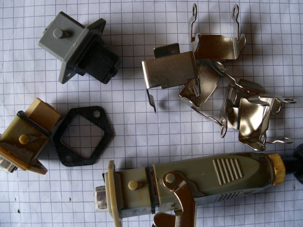

Harald W. schrieb: > Wie bereits gesagt, die Hirschmann ST-Serie Hi, aber nur mit Klemmbügel. Hatte da schon mal böse Kontaktfehler. Klemmbügel gehören afaik nicht zum Lieferumfang und müssen extra bestellt werden. ciao gustav
Ben B. schrieb: > an müsste Glück haben und an so eine Tafel drankommen, die irgendwo > abgebaut wird. Wir bräuchten gleich 3 da wir 3 verschiedene Papiere haben.

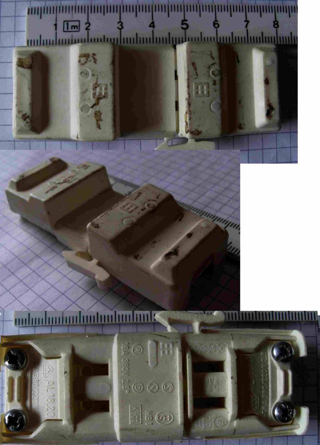

Hi, auf Messen kommt es auf platzsparende Verkabelung an. Deswegen hat die Art von Kupplung/Steckern auch die Bezeichnung Messe-Stecker bekommen. Die Bezugsquelle muss man erst erg*oogeln. Gibt's aber bestimmt noch, auch nicht nur dreipolig. ciao gustav
#6654533
Karl B. schrieb: > auf Messen kommt es auf platzsparende Verkabelung an. > Deswegen hat die Art von Kupplung/Steckern auch die Bezeichnung > Messe-Stecker bekommen. https://www.ensto.com/de/building-systems/produkte/enstonet/enstonet-installation-system-products/ Aber die sind dem TE viel zu groß.
hinz schrieb: >> Messe-Stecker bekommen. > > https://www.ensto.com/de/building-systems/produkte/enstonet/enstonet-installation-system-products/ > > Aber die sind dem TE viel zu groß. Hi, danke für den Link. ciao gustav
Karl B. schrieb: >> Wie bereits gesagt, die Hirschmann ST-Serie > > Hi, > aber nur mit Klemmbügel. Hatte da schon mal böse Kontaktfehler. > Klemmbügel gehören afaik nicht zum Lieferumfang und müssen extra > bestellt werden. Es gibt sogar Stecker, bei denen die Steckerstifte "nicht im Lieferumfang" sind. Natürlich funktionieren ST-Stecker nur mit dem dazugehörigen Klemmbügel! Ohne Klemmbügel habe ich die an Fertiggeräten noch nie gesehen.
Harald W. schrieb: > Ohne Klemmbügel habe ich die an > Fertiggeräten noch nie gesehen. Hi, klaro, nur der Vertrieb sagt einem nicht, dass man die extra dazukaufen muss. Die verkaufen auch Stecker und Kupplungen einzeln. Die Empfehlung ist, dass die Gummidichtung ziemlich spack sitzen sollte, sonst federt sie evtl. raus. Und das passiert bei abruptem Temperaturwechsel schon mal. Aber so passen die Teile auch schon ziemlich fest ohne zu wackeln. Die Klemmbügel störten mich zuerst. Irgendwann leiern die Nasen auch aus. Diese Steckverbindungen sind eben nicht wie Schukostecker etc. anzusehen, sondern eben Geräteanschlüsse, die höchst selten einmal abgestöpselt werden müssen. ciao gustav
Karl B. schrieb: > Diese Steckverbindungen sind eben nicht wie Schukostecker etc. > anzusehen, sondern eben Geräteanschlüsse, die höchst selten einmal > abgestöpselt werden müssen. Also genau richtig für den TE.

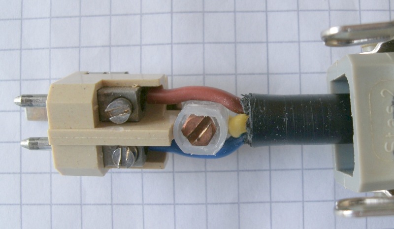

Hi, noch Bildchen. Aber hier nur zweipolig mit PE. Wobei mir aufstößt, dass der PE nicht, wie oft gefordert, zur Verhinderung des Zuerst-Abreißens länger sein muss als die spannungsführenden Adern. Das nur nebenbei. Oder montier ich die nur falsch? ciao gustav
Karl B. schrieb: > Wobei mir aufstößt, dass der PE nicht, wie oft gefordert, zur > Verhinderung des Zuerst-Abreißens länger sein muss als die > spannungsführenden Adern. Hi, Bild dazu. Ich bekomm den Schutzleiterdraht einfach nicht reingewürgt, wenn er gleich lang ist, oder - wie anderweitig gefordert - sogar etwas länger als L und N sein sollte. ciao gustav
Der muss ja auch nicht "Länger" sein, der muss nur als letzter rausreißen. Da die Schraube so weit zurück liegt reicht ein kurzer Stummel.
