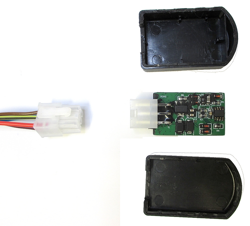

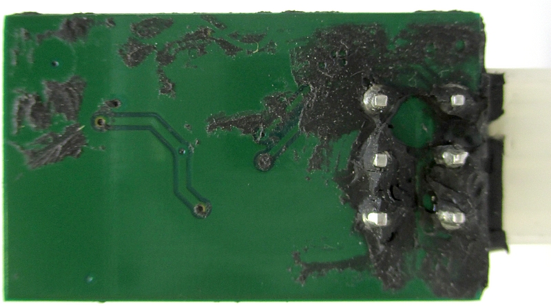

Ich habe mir schon mal einen Adapter
(https://www.ebay.de/itm/Radio-Adapter-CAN-Bus-Alfa-Audi-Citroen-BMW-Ford-Mercedes-Opel-Peugeot-VW/293451568487)
besorgt der genau das macht, was ich brauche. Allerdings möchte ich ihn
gerne genau verstehen und eventuell selbst nachbauen.
Der Adapter braucht nicht angelernt werden und funktioniert sofort. Er
schaltet dann einen 12V Signal, sobald Can-Bus Aktivität im Auto ist.
Leider kann ich die Bauteile nicht inspizieren, da der Adapter
eingegossen ist.

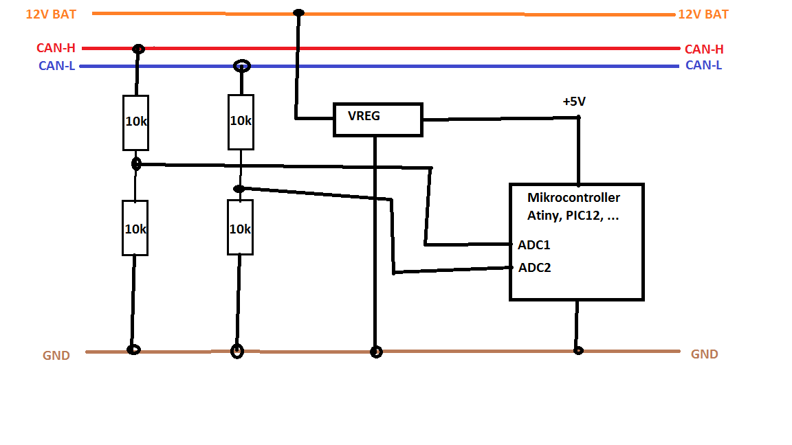

Gast #6648806
Könnte die Detektion so wie im Anhang funktionieren?
Wenn die Differenz zwischen den beiden ADCs zu gross ist, wird etwas
übertragen.
Wenn nicht, wird nichts übertragen.
Geht das (theoretisch) so?
#6648835
Ich denke ja, ich habe es jedenfalls mit einem ESP8266 schon mal so
gemacht. Allerdings nur auf CanH mit Check auf >2,5V ohne 10k
Widerstand. Es genügt ja im Prinzip eine Leitung zu checken, da bei Bus
Signalen eh beide gleichzeitig Low/High sind, denke ich...
Bei mir hat es bei 2 Autos und im "Labor" funktioniert, was aber nicht
bedeutet, dass es vernünftig ist es so zu machen.
Mit einem Tiny85 werde ich das jetzt genau so nochmal probieren und
schauen in wie weit ich Stromverbrauch reduzieren kann. Dann noch
schauen wie Fehlertolerant das System ist. Kurzschluss (Durch Fehler im
Auto) zu G oder 12V zu CanL/CanH ist im Auto ja technisch möglich und
zerstört normalerweise auch keine Can-Bus Teilnehmer.

Ich werde als ersten Ansatz jetzt mal den Attiny85 testen, mit dem ich
via ADC einfach die Can-Bus Spannung messen kann. Das Teil ist super
günstig, kann ich programmieren und benötigt keine weiteren Bauteile,
außer vielleicht den ein oder anderen Widerstand und ein Relais.
Soweit ich das bei meinen bisherigen Tests mitbekommen habe, haben alle
meine getesteten Autos den Can-Bus im Sleep Modus auf weniger als 2V
geregelt, was ich erkennen kann, ohne das überhaupt jemals eine Message
gesendet wurde. Sobald der Can-Bus Aktiv wird, fährt die L/H Voltage auf
2,5V - Das heißt Aktiv aber noch nichts gesendet. Bei 3 Autos hat das
geklappt, wie gesagt eben mit einem Esp8266 der mir zuviel Strom saugt.
Aber mit dem Tiny85 sollte ich das selbe erreichen, mit minimalem
Stromverbrauch.
#6658031
Ok ein kurzes Update zum Test mit Attiny85.
Ich habe ein Modul gekauft das bereits einen USB Anschluss hat zum
einfachen programmieren.
Damit schaffe ich das, was ich haben möchte, mit akzeptablen
Stromverbrauch von ca. 8mA im Mittel bei 12V im Ruhezustand. Tests in
mehreren Autos stehen noch aus.
Die Schaltung liest permanent CAN-H Spannung. Sobald diese über 2V geht,
nehme ich jetzt mal an das der CAN-Bus Aktiv genutzt werden kann, egal
ob jetzt Daten gesendet werden oder nicht. Bei meinen vorherigen Tests
mit dem Esp8266 hat sich gezeigt, das alle Autos die ich getestet habe
den Bus im Ruhezustand auf <1V runterregulieren wenn das Auto schlafen
geht.
Der Attiny85 selbst verbraucht nur 2mA, das meiste geht für den DC Step
Down Converter drauf der 6mA verbraucht. Ich habe das Gefühl es gibt
einen performanteren Converter, der 12V runterregeln kann, habe aber
noch keinen wirklich passenden gefunden.
Mein Attiny85 verträgt selbst direkt 12V Input am VIN, verbrennt dabei
aber mehr Strom als wenn ich nen richtigen Buck Converter vorher nehme.
Ein Spannungsteiler 100k/27K am CAN-H Input zum Attiny schützt mir die
Schaltung bei Kurzschluss zu 12V und gibt mir bei 2,5V Can-H Spannung
noch genug Genauigkeit (ca. 0,5V)
Am Schluss schalte ich aktuell ein 5V Relais, baue das aber noch um auf
Transistoren, wenn ich welche da habe.
Ein Nachlauf von ca. 1 Minute nachdem der Can-Bus schlafen geht ist
einprogrammiert, das möchte ich so haben und funktioniert auch.
Gesamtschaltung kostet mir somit grob so um die 5-6€. Geht sicher noch
billiger wenn ich mehr Zeit in die Suche investiere bzw. mehr auf einmal
Kaufe.
Ich poste dann demnächst noch die Ergebnisse meiner Tests und evtl.
Schaltung und Code dazu.

Ich hab mir für Dich mal so einen Adapter besorgt und freigelegt. Leider
ist es völlig demystifizierend was man darin findet... einen µController
sucht man vergebens.
