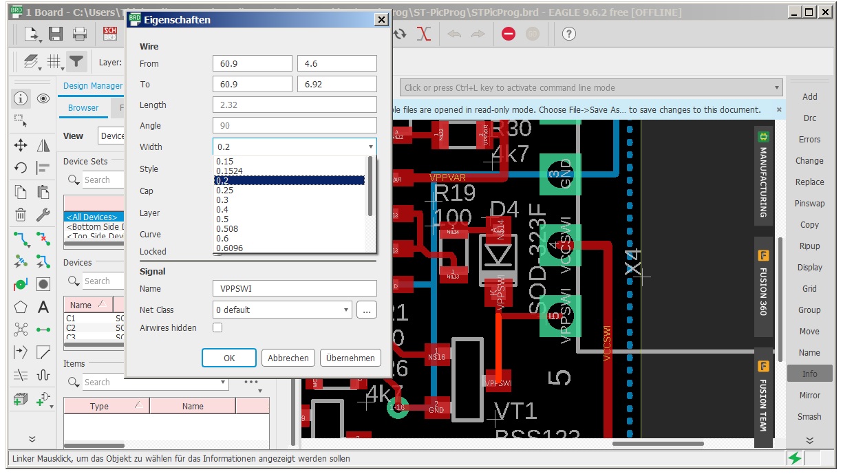

nutze die Version 7.7.0 und habe eine *.sch und eine *.brd Datei.
Ich möchte die Durchmesser der Bohrungen überprüfen und das gelingt mir
nicht. Dagegen wird mir der Durchmesser der Vias angezeigt, plus Infos
zur Form des Vias.
Dann: Wenn ich mit "Wire" eine Leiterbahn von A nach B verlegen will,
hat die Leiterbahn aktuell eine Breite von 16mil. Wo kann ich die Breite
der Leiterbahn einstellen?

Mit rechter Maustaste anclicken, dann Eigenschaften. Dazu müssen aber
die Layer drills bzw. holes aktiviert sein.
> zur Form des Vias.
Was heißt das? Wo eine VIA ist, darf kein zusätzliches Loch sein. Das
VIA ist schon das Loch + Kupferringe.
Oben in der Menuleiste.
Einfach mal das Handbuch lesen sowie das Tutorial durcharbeiten.
RTFM!

Befehl "INFO".
Befehl "CHANGE WIDTH..."
Eigentlich findest du all diese Befehle in der Menüleiste. Aber per
Kommandozeile geht's auch.

Bauteil mit rechter Maustaste anclicken, "Open Package".
>> Er hat Dir Deine Frage beantwortet... lies nochmal.
> "Oben in der Menuleiste" ist so zielführend wie "unten im Keller".
> Wo die 16mil für die Leiterbahnenbreite festgelegt, bzw. änderbar ist,
> wäre noch von Interesse.
Siehe Anhang. Das Menu erschent aber erst, wenn man ROUTE oder WIRE
anclickt.

Entweder dir reicht die Statistik-Funktion, wo Durchmesser und Anzahl
aufgelistet wird oder du aktivierst den Layer "Drills" und blendest dir
mit drillegend.ulp bzw. drillegend-stack.ulp die Legende ein.

Was die Leiterzugbreite angeht, siehe Bild. Den "Info"-Befehl gibt es
natürlich auch bei E7 und davor. Man kann bei Bedarf im Info-Fenster
direkt alles nach eigenem Gusto ändern. Ansonsten CHANGE WIDTH Befehl.

War von mir vielleicht nicht optimal formuliert.
Bei der Gelegenheit: Wie beendet man eine Leiterbahn auf einem
Rasterpunkt? Bisher verwende ich ESC. Ist das die vorgesehene Methode?
(Firma: ibfeew) #6651459
ob vorgesehen - keine Ahnung.
Ich nehme meist auch ESC. Doppelklick (linke Maustaste) geht auch.
Exotisch: Klick auf ein neues Befehls-Icon in der Befehlsleiste beendet
auch den route-Befehl mit dem letzten gesetzten Leiterbahnstück.
Maik

Werner B. schrieb:
> Dann stelle ICH zuerst die
> Breite der Leiterbahn ein und aktiviere dann das Werkzeug. Ich steige
> also erst ein und gebe dann Gas. Du gibst erst Gas und steigst dann ein.
> Geht sicher auch, wenn man schnell laufen kann ;-)
Au, das tut doch weh?
Mein "Auto" ist das Werkzeug "Ändern", die "Breite" nehm ich dann als
"Gas".
Finde den "Schönheitsfehler"! ;)
Egal, eigentlich gins ums Erstellen, nicht ums Ändern und da gibts
diesen Schönheitsfehler nicht. Da wähle ich mein "Auto" und mir wird
dann der passend "Sprit" dazu angeboten. Nich das da noch Diesel, in den
911er kommt!
Gast #6655534
> "Gas".
Sei es drum. Ich will eine "Linie" ziehen, aktive die Funktion, klicke
auf den Startpunkt der Linie und sehe die falsche Linienbreite. Nerv!
Deshalb erst die Breite und dann die Linie. Dach vielen Jahren sitzt
diese Methode.
#6655547
Nicht "Nerv!", die "KI" einschalten (Intuitives Trail-and-Error).
Geh mal in der scheinbaren nervigen Situation (Im Navi das Ziel
festlegen), mit der Maus auf die Einstellungen des Tools. Das dabei die
aktuelle Linie, am Zeiger hängen bleibt, sollte dich weder stören, noch
beunruhigen, geht ja nix kaputt! ;)
