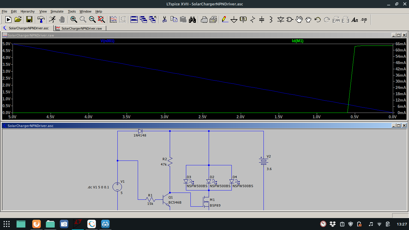

ich versuche eine Led-Gartenschaltung wieder in Betrieb zu nehmen.
Die LED Kette besteht aus zehn Plastikglühbirnen mit jeweils drei LEDs,
die Versorgung bei Nacht ist eine 18650 Zelle.
Die gefundene Lösung
https://www.elektronik-labor.de/Notizen/Solarlampen.html
habe ich mit einem BUZ21 FET und einem BC547B NPN realisiert.

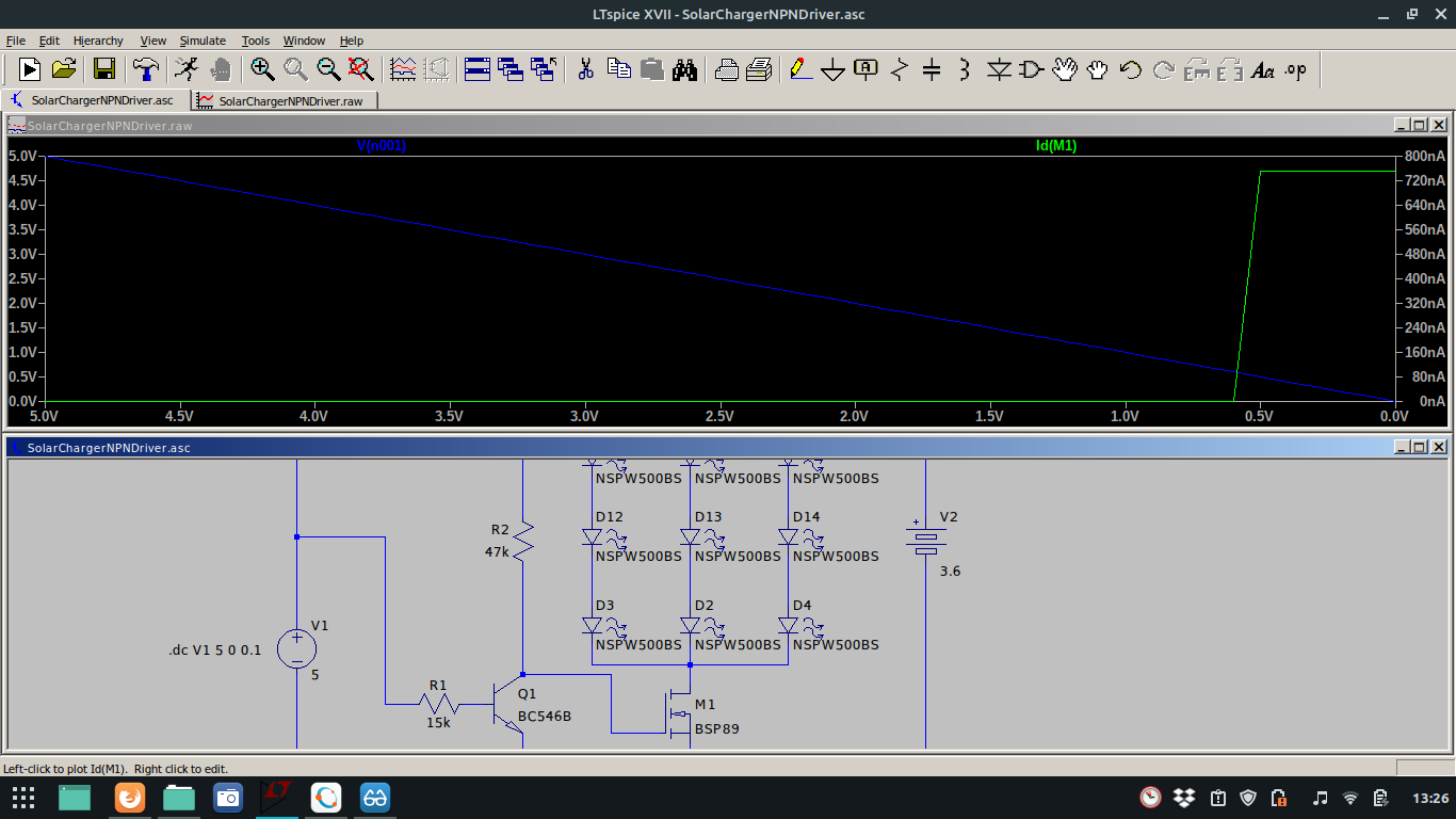

Anbei ist auch eine Simulation in LT-Spice, allerdings mit
vorinstallierten Halbleiterbauteilen.
Das Ergebnis: Die Logik der Schaltung wird erfüllt. Bei Nacht wird die
Lichterkette eingeschaltet und am Tag die Zelle geladen. Letzteres
konnte durch Spannungsmessungen bestätigt werden.
Das Problem: Die Lichterkette flackert. Oft geht sie auch einfach aus
und dann sprunghaft wieder an.
Durch messen habe ich herausfinden können, dass die Lichterkette bei
einer Stromaufnahme von 0,3A,3,6V anfängt stabil und hell zu leuchten.
Meine Frage: Ich suche jetzt nach einer Möglichkeit die Schaltung so
auszulegen, dass die Lichterkette stabil leuchtet und einmalig gedimmt
werden kann.
Ist nun die Schaltung noch einmal anzupassen? Das Datenblatt des BUZ21
ist schwierig zu lesen, Rds on und ID sind in diesem Arbeitspunkt nicht
abgebildet.
Auch das Regeln der Spannung ist mir schon in den Sinn gekommen. Die
18650 behält nicht die gleiche Spannung. Daher muss die Versorgung der
LEDs und des FETS immer wieder angepasst werden.
Eine weitere Frage: Wenn ich in LT-Spice Dioden in Reihe schalte, fließt
während der Simulation kein Strom. Bei einer absoluten Parallelschaltung
funktioniert die Simulation, es kommen sinnvolle Ergebnisse heraus.
Ich nutze LT Spice unter Wine 5.0.
Ist das Problem bekannt? Ich kann auch gerne einen weiteren Eintrag
daraus machen.
Danke für die Hilfe!

von Ma J. (maja_816)
MaWin schrieb:
> Der Transistor dimmt die LED nur langsam ab, im halbhellen leuhtet die
> LED immer noch halbhell, zieht also Strom aus dem Akku obwohl man sie
> gar nicht sieht. Ein Schmitt-Trigger wäre besser.
In der Realität bin ich aber mit dem Ergebnis schon zufrieden. Es muss
sehr dunkel werden, damit die Schaltung sich einschaltet, die Steuerung
reagiert halt recht schnell auf externe Lichteinflüsse, der NPN öffnet
schnell.
MaWin schrieb:
> Ziemlich mies, immer zielgenau auf den übelsten Schrott reinfallen.
Okay wenn es sich hierbei um eine miese Implementierung handelt bin ich
auch gerne bereit für eine alternative Lösung.
Als Hinweis: Ziel des Ganzen ist es nicht eine fertige Platine zu kaufen
und einfach einzulöten.
Auch möchte ich nicht weitere Batterien verwenden. Der Aufbau wurde so
schon vertrieben und hat auch funktioniert, nur ist mir die
Logikschaltung defekt.
Generell sollten Quelle und Verbraucher miteinander verwendet werden.
