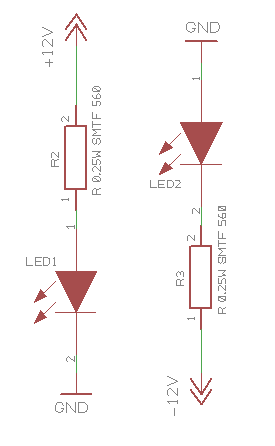

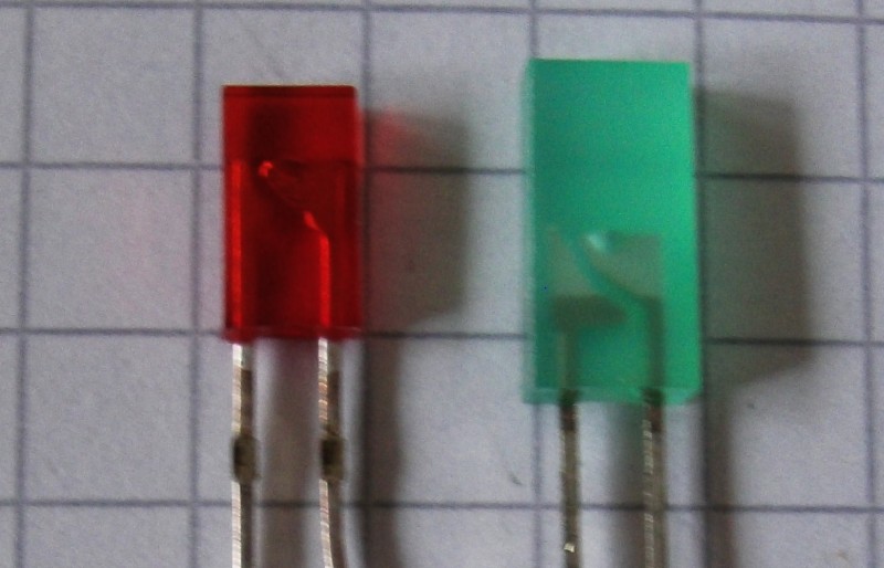

Hallo, habe meine Platine heute bekommen. An die Versorgungsspannung habe ich zwei LEDs angeschlossen um kontrollieren zu können ob Spannung anliegt. jetzt leuchtet aber nur LED1 (siehe Anhang) LED2 bleibt trotz -12V aus...
#6648680
Walt N. schrieb: > LED2 bleibt trotz -12V aus... Verdreht eingebaut ? Schaltplan ist richtig.
Rein optisch sieht es so aus als würde die gleiche Seite der LED am Vorwiderstand anliegen. Demnach ist sie wirklich falsch bestückt worden....
MaWin schrieb: > Verdreht eingebaut ? Schaltplan ist richtig. Hi, ich habe hier LEDs, die werden andersherum angeschlossen. Da bin ich auch drüber gestolpert. Die rote LED links hat Plus rechts. Und die grüne LED rechts hat Plus links. ciao gustav

Walt N. schrieb: > Rein optisch sieht es so aus als würde die gleiche Seite der LED am > Vorwiderstand anliegen. Demnach ist sie wirklich falsch bestückt > worden.... LEDs vertragen eine negative (falsche) Spannung nur bis zu einer Spannung von ~5V. Es könnte also sein, das die falsch bestückte LED jetzt defekt ist.

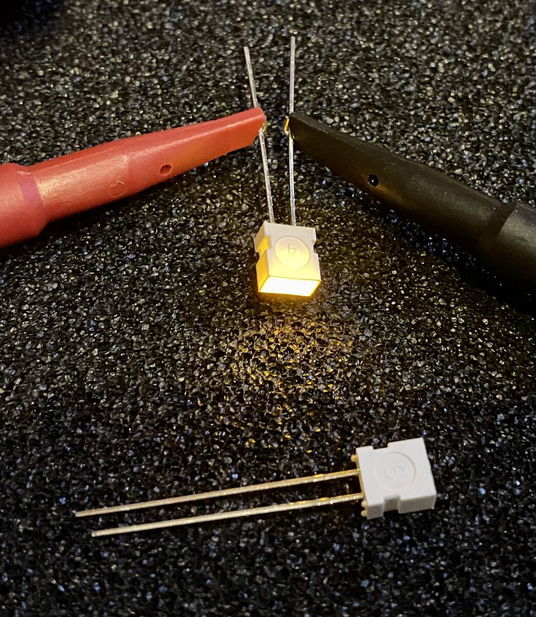

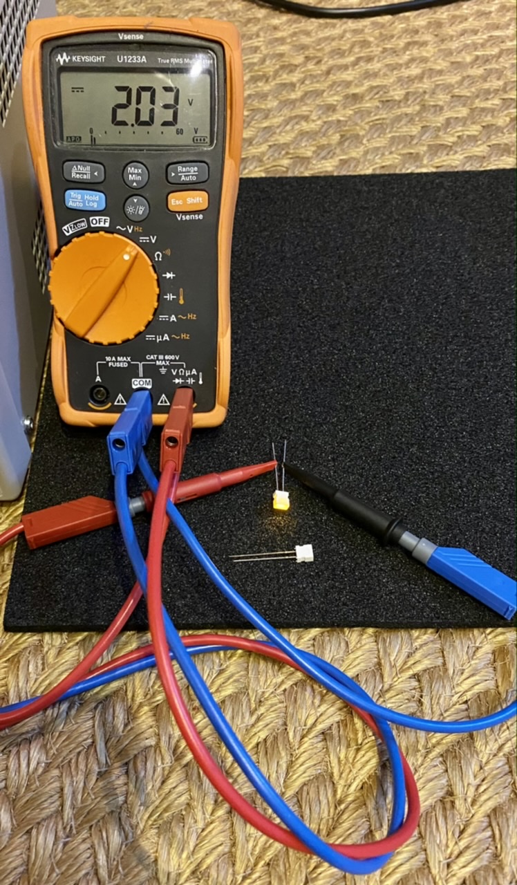

Stefan schrieb: > Der lange Anschluß ist fast immer Anode. Hi, die im Bild sind alle abgekürzt auf ca. 2cm. kein Längenunterschied bei den Zuleitungen. So kann ich das nicht nachprüfen. Also, ich habe mir angewähnt, kurz mit DVM durchzutesten, bevor ich die LEDs einlöte. So erlebe ich keine Überraschungen. Etliche von den 100-er Packs Billigstdioden sind nämlich defekt und tuns garnicht. Die Billigstdinger sind auch extremst anfällig für Hitzeschaden beim Einlöten. Muss da immer mit Wärmeableitzange arbeiten. ciao gustav

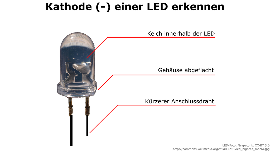

Hallo Zusammen Nach meiner Erfahrung ist der Kelch immer Kathode. Kelch: Da wo die LED im Innern leuchtet, auf einer Seite(nicht Kelch) geht ein dünner Draht weg auf eine Fläche auf der anderen Seite, welche oft Kelchartig aufgebaut ist. Auf dem Foto oben wäre dies bei beiden LEDs die rechte Seite. Gruss
#6648899
Hier noch ein Foto dazu als Erklärung

Simi schrieb: > Nach meiner Erfahrung ist der Kelch immer Kathode. Das ist leider nicht immer der Fall!
#6648921
Simi schrieb: > Nach meiner Erfahrung ist der Kelch immer Kathode. Hi. Bin ich auch mal drauf reingefallen. Dachte bis dahin auch das der Kelch IMMER die Kathode ist. Dem war aber nicht so. Hat etwas Zeit gekostet den Fehler zu finden. Leider gibt es beide Varianten.
Simi schrieb: > Nach meiner Erfahrung ist der Kelch immer Kathode. Du wirst deine Erfahrung sicher mit der Zeit noch ausbauen und die anderen auch entdecken. Besonders bei weißen und blauen LEDs solltest du mnach meiner Erfahrung aufpassen... ;-) Andreas B. schrieb: > Ok, hast mich überzeugt. Nehme alles zurück. Diese eine einzige LED habe ich auch gefunden. Mir scheint sie wie ein Irrläufer der Geschichte zu sein. Sie ist die einzige, die laufend als "abschreckendes Beispiel" genommen wird: https://www.eevblog.com/forum/eda/is-it-standard-in-use-rectangle-pad-in-polar/ https://www.instructables.com/member/BenHarper/ https://electronics.stackexchange.com/questions/125429/led-polarity-why-does-this-led-have-the-anode-as-the-short-pin Wenn es aber nur 1 einzige auffindbare LED entgegen dieser Regel "Anode = langer Pin" gibt, dann ist sie trotzdem gut genug für den täglichen Gebrauch.

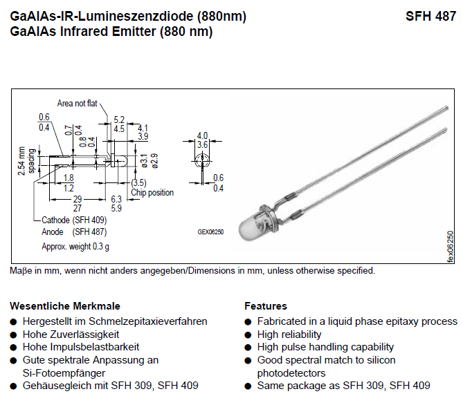

Besonders schön ist dieser Ausschnitt aus einem alten Datenblatt der SFH 487: Letzte Zeile: "Gehäusegleich mit SFH 309, SFH 409" und in der Zeichnung unter dem kurzen Pin "Cathode (SFH409) / Anode (SFH 487)"
Stefan schrieb: > Letzte Zeile: "Gehäusegleich mit SFH 309, SFH 409" und in der Zeichnung > unter dem kurzen Pin "Cathode (SFH409) / Anode (SFH 487)" Da tun sich ja wirklich Abgründe auf. :-(

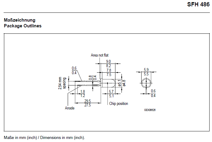

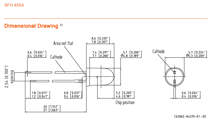

Manfred schrieb: > Die Länge der Beinchen war für mich nie ein Thema, zumindest bei den > runden 5mm kann man sich auf die Abflachung am Gehäusekragen verlassen. Auch das kann man nicht immer. Die Siemens bzw. Osram Opto Semiconductors SFH 486 hat(te) ein klassische rundes 5mm Gehäuse mit kurzem Beinchen und Gehäusekragenabflachung an der Anodenseite. Schon lange abgekündigt und eigentlich nicht mehr lieferbar gibt es immer noch Reste beim Pollin: https://www.pollin.de/p/infrarot-sendediode-osram-sfh486-121067 Der von Osram in der PDN angegebene Ersatztyp SFH 4554 kommt im "normalen" Gehäuse.
#6649730
Stefan schrieb: > Der von Osram in der PDN angegebene Ersatztyp SFH 4554 kommt im > "normalen" Gehäuse. Kleine Ergänzung: normales Gehäuse mit Abflachung an der Kathodenseite aber kurzes Anodenbeinchen.

Ich hab ein paar Farbwechsel-LEDs (aus einer Maus ausgebaut), da liegt die Anode im Kelch. Hat mich auch überrascht, normal ist es anders herum.
