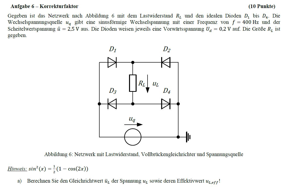

von Peter M. (peter_1206)
Kann mir einer sagen wie man das rechnet ? Die Ergebnisse sollen sein
u=1,212 V
und ueff=2.126 V. Ich komme einfach nicht auf diese Ergebnisse.

von Falk B. (falk)
Im einfachsten Fall mit LTspice ;-)
> u=1,212 V
Ueff kann nicht 2,126V sein, denn selbst bei idealen Dioden hat ein
Sinus mit Umax=2,5V nur Ueff=1,75V
Wenn man es korrekt rechnen will, muss man sich erst einmal den
Spannungsverlauf klar machen. Die "idealen" Dioden leiten erst, wenn die
Eingangsspannung >2x0,2V ist. Darunter ist die Spannung am Widerstand
0V.

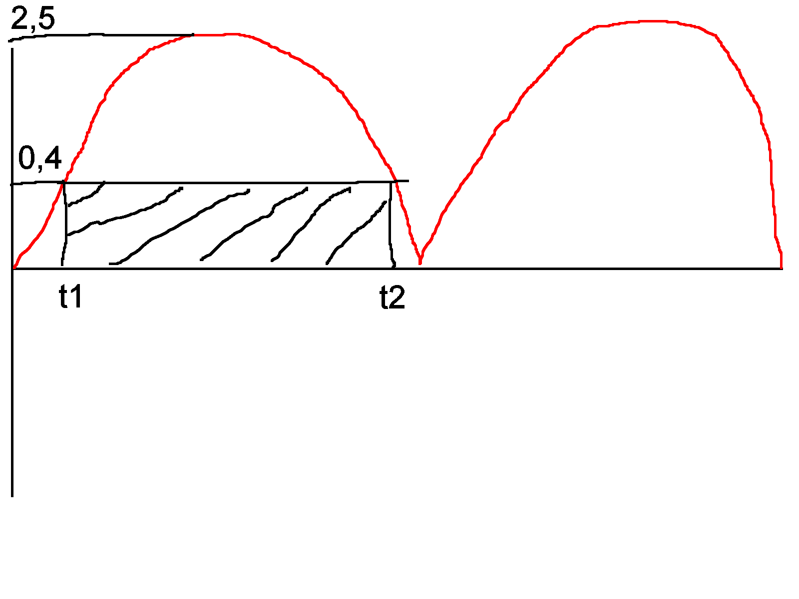

1.) Sinus zweiweg gleichrichten
2.) Signal um 0,4V nach unten schieben und abschneiden
3.) Signal integrieren
Das mit dem Verschieben kann man weglassen und statt dessen den Sinus in
den Grenzen t1-t2 für U>0,4V integrieren und dann die "abgeschnittene
Fläche" subtrahieren. Sollte einfacher sein.
Siehe Anhang.

Reicht das nicht wenn ich sage   y=2.5*sin(x)-0.4  und dann von pi nach
0 integriere ?
von Elektrofan (Gast)
Reicht das nicht wenn ich sage   ...
Nein.
Weil dann am Anfang und am Ende der Periode, wenn jeweils
gar kein Strom fliesst, abgezogen wird.

Ok, das haben ich mal so gerechnet.
Als Funktion habe ich y=2.5*sinx
Um die Schnittstellen auszurechnen:  0.4=2.5*sinx
x=0.16 Die andere Nullstelle muss pi-2*x ssein, also 2.8216
Die Fläche des Gleichanteils ist dann 0.4 * 2.8216 = 1.1286
Die Fläche von y=2.5*sinx von pi nach 0 ist 5
5-1.1286=3.8714    Gleichrichtwert= 3.8714/pi = 1.23

Moin,
Da wuerd' ich eher nur pi-x hernehmen. Also das Integral von ca. 0.16
bis pi-0.16 laufen lasssen.
beim Effektivwert musste halt das Integral von 0.16 bis pi-0.16 ueber
(2.5V*sin(t)-0.4V)² ausrechnen, das dann durch pi teilen und die Wurzel
ziehen.
Das im Integral ist ein Binom, also kannstes in 3 simplere Integrale
aufsplitten...
Gruss
WK

von Falk B. (falk)
Falsch, Pi-0,16
Auch falsch. Es ist (t2-t1)*0,4
