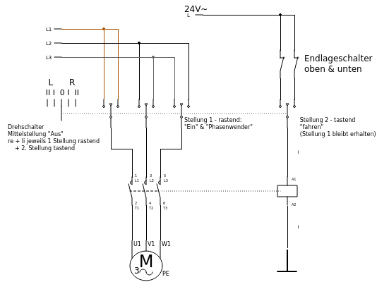

Gegeben ist eine privat genutzte Hebebühne, leider einige km entfernt,
kein Schaltplan & ansonsten auch wenig Doku vorhanden. Und leider auch
defekt. Vermutlich eine Ravaglioli aus der Serie KPS. Darin ist ein
spezieller Nockenschalter als Wendeschalter verbaut:
https://awt-shop.de/de/Ravaglioli-KPN-KP-KPX-RAV-Ersatzteile/Wendeschalter-Steuerschalter-Hauptwendeschalter-Schalter-Ravaglioli-RAV-KP-305
Was ich Schaltplanmässig herausmessen habe können, habe ich in der
angehängten Grafik mal auf das wichtigste reduziert und grob skizziert.
Der Nockenschalter hat eine Mittelstellung und kann nach rechts oder
links gedreht werden - für auf oder ab. Dort gibt es zuerst eine
rastende Stellung die die drei Phasen je nach Richtung mit rechten oder
linken Drehfeld durchschaltet. Als zweite Stellung kommt eine tastende
die Zusätzlich eine Art Wechslerkontakt durchschaltet. Diese Stellung
schaltet die vom jeweiligen Endschalter kommende Steuerspannung auf ein
Schütz, welches dann die drei Phasen auf den Motor gibt.
Und genau diese zweite Stellung ist in beide Richtungen defekt. Es kommt
Spannung von den Endschaltern, das Schütz schaltet auch, wenn man den
Schalter brückt und der Motor dreht dann auch.
Das Ding ist jetzt aber nicht gerade günstig, darum war mein erster
Gedanke: Ersetze das Ding durch zwei Taster ohne irgend etwas anderes zu
ändern.
Problem daran ist, dass es zu Fehlbedienung kommen kann: Wenn man den
Nockenschalter auf "Aufwärts" stellt und versehentlich den Taster
"abwärts" drückt, dreht der Motor trotzdem in der Schaltreihe ist aber
der Endschalter "unten" aktiv und nicht "oben", die Hebebühne wird in
die hoffentlich funktionierende mechanische Endlage auf Block fahren.
=> Nix schön.

(Firma: matzetronics) #6649018
Hatte ich auch schon. Meine Lösung waren mehrere Fotos des Kabelverhaus
am Schalter, dann der Ausbau desselben und die Reparatur des Schalters.
Den genauen Typ deines Schalters kenne ich zwar nicht, aber die Dinger
sind meist so grob gebaut, das man sie bequem auseinander nehmen und
fixen kann.
Vorher solltest du mal das Relais testen. Vllt. ist ja nur das
durchgebrannt.
Klar, das so ein Relais Abrissfunken erzeugt. Für die Zukunft hilft
evtl. ein Funkenlöschkondi über den Schaltern.

(Firma: matzetronics) #6649344
Matthias S. schrieb:
> Was muss man bei so einem
> Außeinanderbau den beachten, bzw. wie "fixt" man denn dann?
Da gibt es natürlich nichts allgemeingültiges. Die Schalter sind so eine
Art Plastik/Metall Origami und Fots während des Auseinandernehmens
helfen beim späteren Zusammenbau. Ein wenig mechanische Vorkenntnisse
können helfen und ein Schächtelchen, indem man die zerlegten Teile
aufbewahrt.
Hier waren die Nockenkontakte der Momentantaster (also deine Stufe II)
verkokelt. Die konnte man säubern, nachbiegen und dann wieder montieren.
Dafür ist feines Sandpapier und evtl. ein Glasradierstift nützlich.

(Firma: matzetronics) #6650724
> Ich kenne sowas eigentlich nur als RC-Glied über die Relaisspule, analog
> zur Freilaufdiode bei DC.
Geht so oder so. Ich würde die Taster schützen wollen, also über sie
legen.
> Na, mal angucken, evtl. wird das ja was.
Muss du ja nicht. Der Schalter ist ja für 150 Euro zu haben. Kommt halt
drauf an, wieviel dir das wert ist :-P
Ist auf jeden Fall einfacher und sicherheitstechnisch günstiger, ihn zu
reparieren, als jetzt eine Neukonstruktion zu machen. Hebebühne kann
nämlich Leben gefährden.
