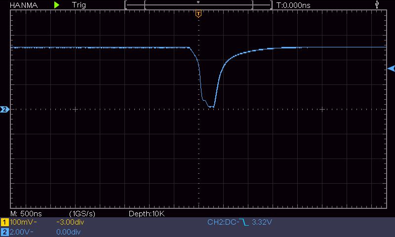

Also - tatsächlich sehe ich bei Vollaussteuerung des PCA9685 mit 4095 -
0xfff immer noch einen kurzen Spannungseinbruch. Siehe Anhang. Alle 2ms
- passt zur 500Hz PWM-Frequenz.
Da könnte ihr auch die Flanken anschauen.
Das ist ein nachrangiges Problem, dass ich mir noch anschauen muss.
Jedoch spielt das für die Temperatur der MOSFETS keine (große) Rolle.
Um das auszuschließen, hab ich das Gate nämlich jetzt einfach fest an 5V
gefädelt. Die Spannungseinbrüche sind auch weg (am Oszi verifiziert)
Trotzdem messe ich noch 61°C am Mosfet.
Nochmal: ich hab den PCA9685 aus dem Spiel genommen, der MOSFET wird
statisch mit 5V am Gate versorgt, direkt aus dem LDO.
Der Strom beträgt 1A.
Das Case hat > 60°.
Da stimmt doch was nicht...

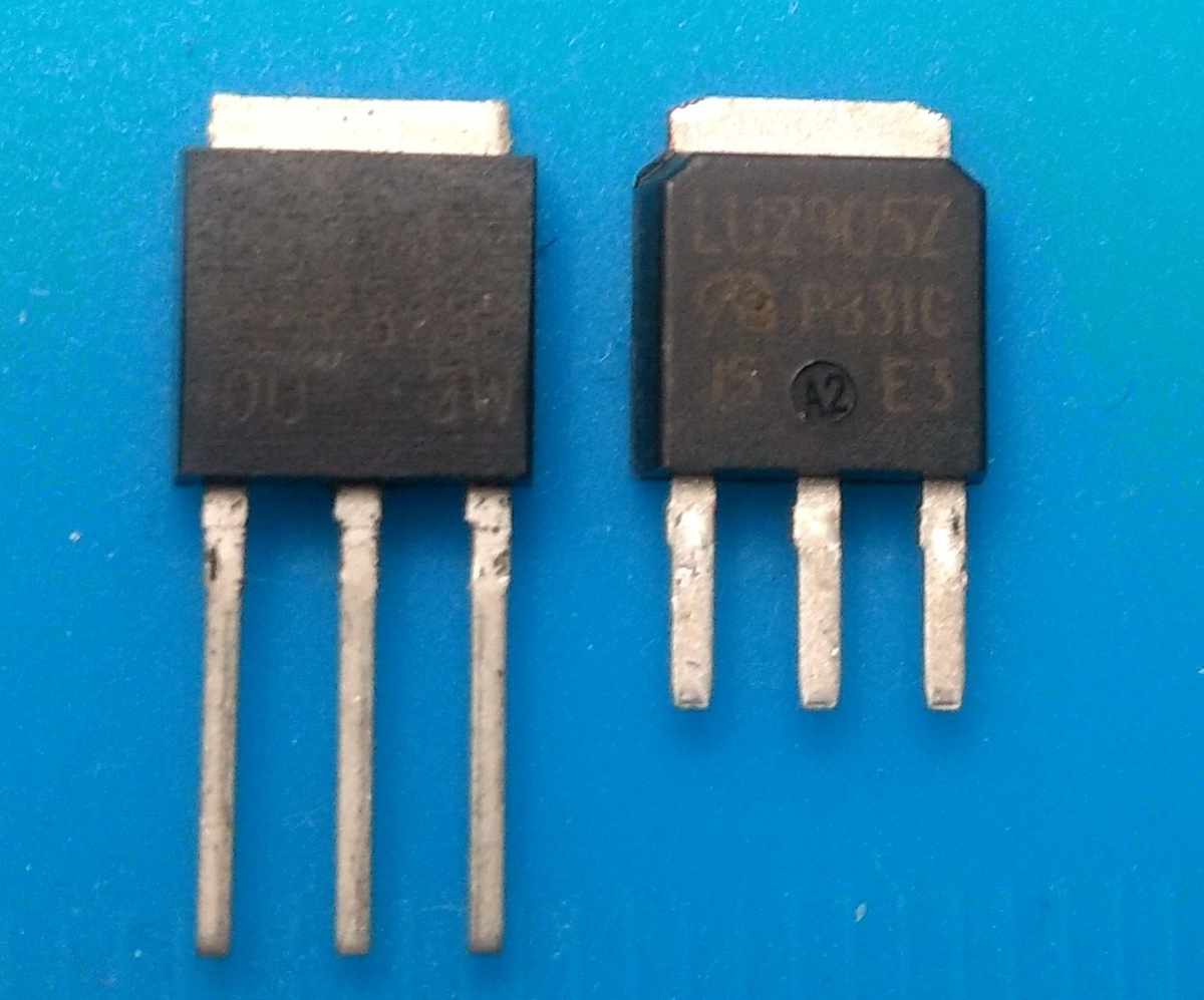

von Ing-Dom (Firma: OpenKNX) (sirsydom)
Stefan, das ist alles klar.
Aber tatsächlich messe ich eine fast identische Temperaturerhöhung bzw.
Uds wenn ich das gate statisch mit 5V versorge !
Anbei mal ein Foto von FET, aus dem selben Tütchen.

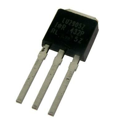

von hinz (Gast)
Eindeutig eine Fälschung.
von Falk B. (falk)
Bei Ebay oder Aliexpress gekauft? Riecht nach Fälschung.
Falk B. schrieb:
Aliexpress :( Bei Digikey sind sie leider nicht mehr gelistet.
Ich hab je 20 von 2 verschiedenen Händler gekauft.
Die unterscheiden sich auch deutlich.
Auch die anderen (mit den kurzen Beinchen) scheinen eine Fälschung zu
sein, da es die von IR gar nicht mit kurzen Beinchen gibt...
Naja Lehrgeld bezahlt! Mal sehen ob die Beschwerde über Aliexpress was
ergibt.
Ich hab mir eh schon eine Alternative rausgesucht:
https://www.digikey.de/product-detail/de/taiwan-semiconductor-corporation/TSM340N06CH-X0G/TSM340N06CHX0G-ND/7360323

Keine Fälschung, die sind nicht von Infineon, sondern von VBsemi.
Danke, guter Hinweis. Gem. Datenblatt auch brauchbar. Hoffe nun, dass es
keine gefälschten VBSemi sind :D
Teo D. schrieb:
> Und NEIN, Das ist NICHT das "gewünschte"!
was hättns denn gerne? Vielleicht kann ich damit dienen.
Wobei für mich ziemlich klar ist, dass es Fälschungen sind.
War ja auch mein erster Verdacht, und ich bin ja selbst schuld wenn man
beim günstigsten Aliepress-Händler kauft...
Ich vergleiche jetzt mal mit den VBSemi.
Und dann ggf. mal mit einem IRLZ44N, der ist zwar TO220 aber zum Testen
bekomme ich den schon drauf.
von Teo D. (teoderix)
Äääää, "Das Rote Schweinderl bitte" ....? (Egal, lang ists her;)

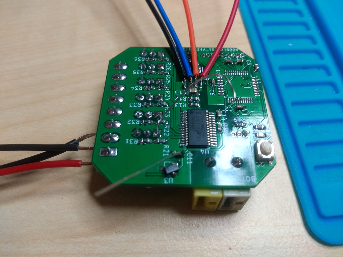

Ne, passt schon. Keine Anfängerfehler etc. sichtbar (und für U3, sind
dir evtl. hier ein paar "dankbar";).
Sorry, ich sitze halt nich davor....
von hinz (Gast)
Dom S. schrieb:
> Hoffe nun, dass es
Dann wären es ziemlich gute Fälschungen.
ich wusste dass der kommt! Das ist der erste Prototyp, und leider hab
ich ein Symbol für einen TO252 LDO benutzt und dann ein SOT23 Footprint
dazu, und naja, man sieht was dabei rauskam oO
Das wird (bzw ist) bereits korrigiert - aber ich wollte halt schonmal
testen und so gings auch.

Lieber Wolfgang: Das ist hier nicht das Problem.
Sondern (wie hinz schon sagte) der für Kenner der
"richtigen" Optik völlig eindeutige Fake-Status.
Damit das mal mehr werden:
Anhang mit Bild dieses Mosfet-Typs im Original.
