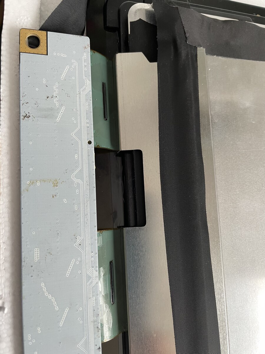

Guten Tag,

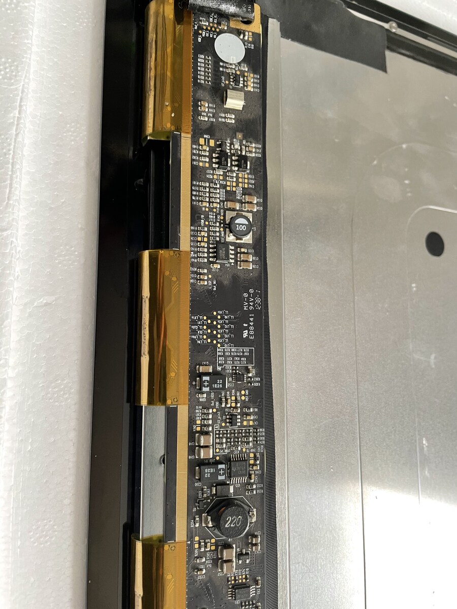

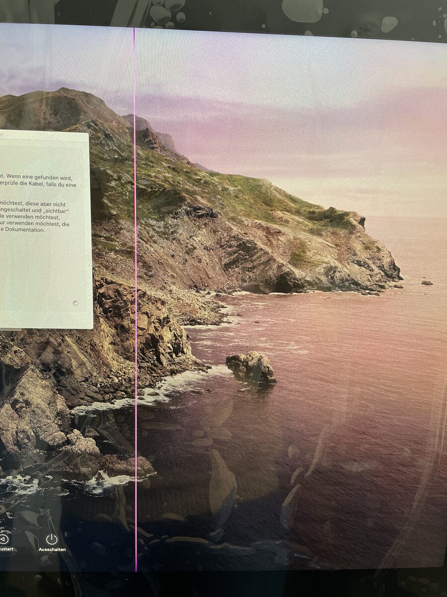

ich habe für meinen iMac ein "neues" Display aus Fernost gekauft und
wurde scheinbar betrogen.
Das Display hat einen vertikalen Streifen, ich denke mir dass dieses
Display mit einem neuen Glas versehen wurde und man hier einfach nicht
sauber gearbeitet hat.
Ist der Fehler (siehe Anhang) in irgendeiner Form reparabel oder kann
ich davon ausgehen, dass das LCD für die Tonne ist.
Gast #6649907
Das wird Ausschussware sein, die nicht über die Qualitätssicherung
gekommen ist. Deswegen schön billig...
Da fehlt mindestens ein Ausgang vom Spaltentreiber.
Wahrscheinlich ein Chip Die unter Epoxy Verguss auf einer Flex PCB dicht
am Display das schlecht kontaktiert oder der Kontakt zwischen Flex PCB
und Glas.
Nein, ich denke nicht das Du das repariert bekommst.
Kontaktiere den Verkäufer und hoffe das dem seine Bewertung genug
bedeutet Dir Ersatz zu liefern oder ziehe den Käuferschutz, sofern
vorhanden.
Der schickt Dir dann mit Glück ein anderes Ausschussdisplay das nur
einige sichtbare Pixelfehler hat 😂

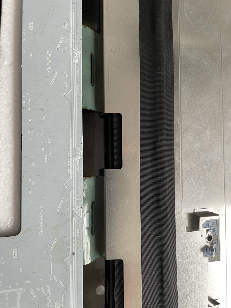

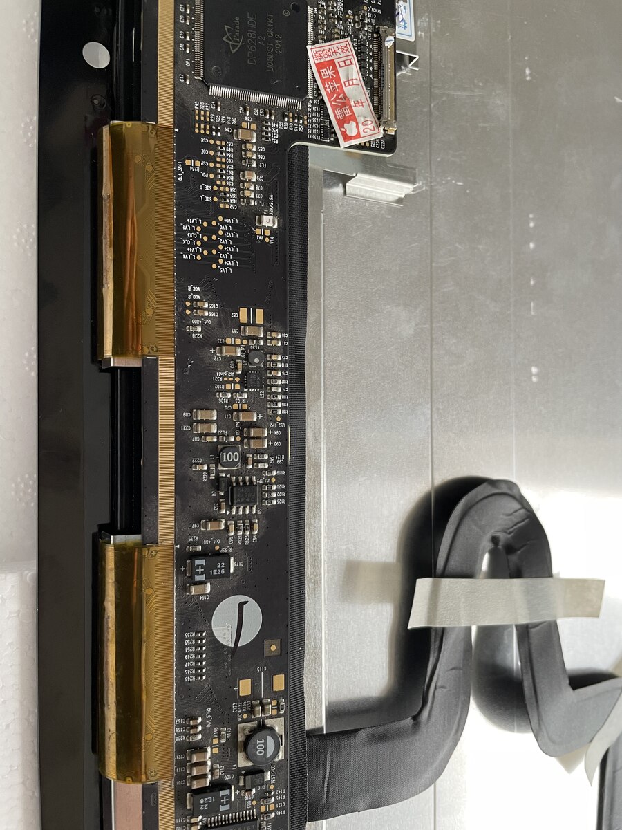

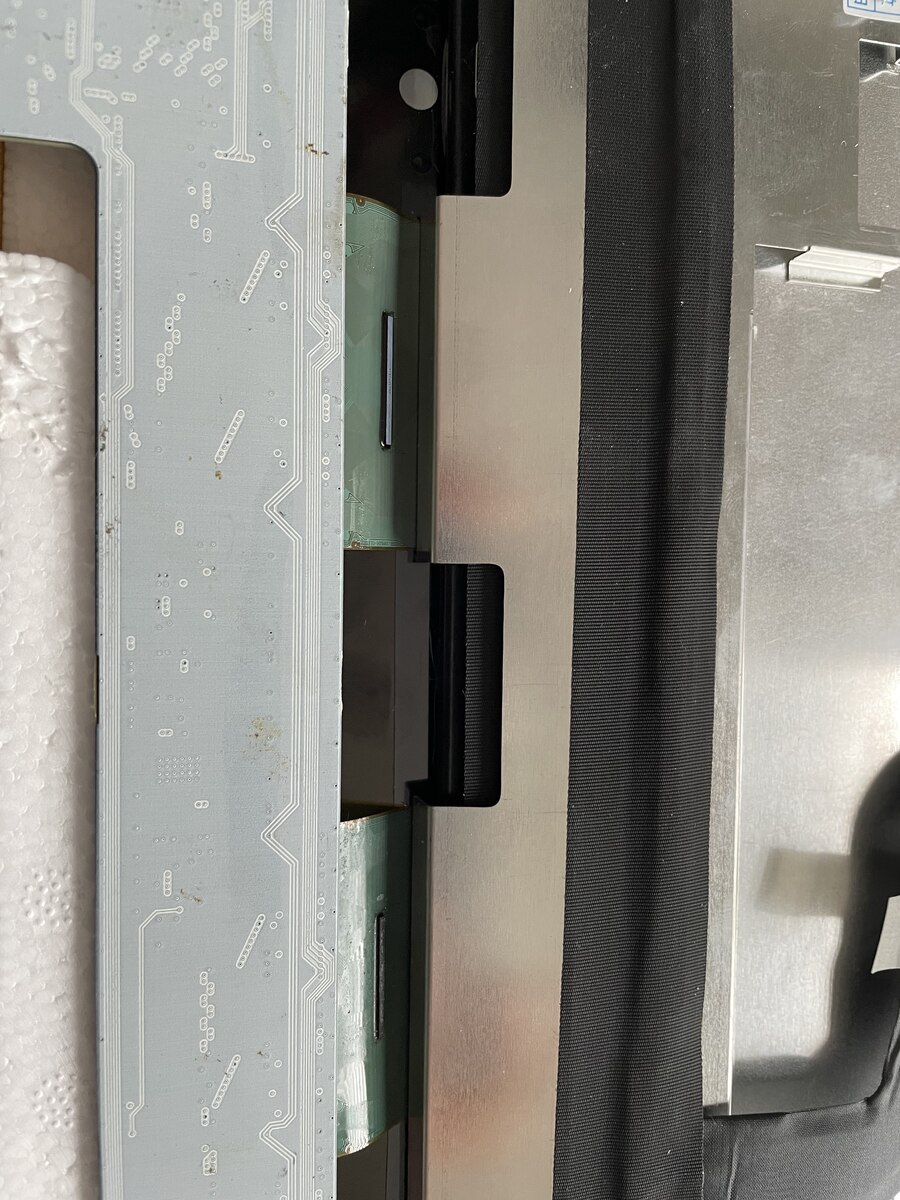

Nehm das Geld und schau Dir nochmal ganz genau an ob Du die Stecker
richtig gesteckt und verriegelt hast und auch kein Kontakt verbogen ist.
Such nach beschädigtem Flex PCB und öffne das Display bis Du an die
Kontaktierung kommst. Mach Fotos und vielleicht geht da doch was.

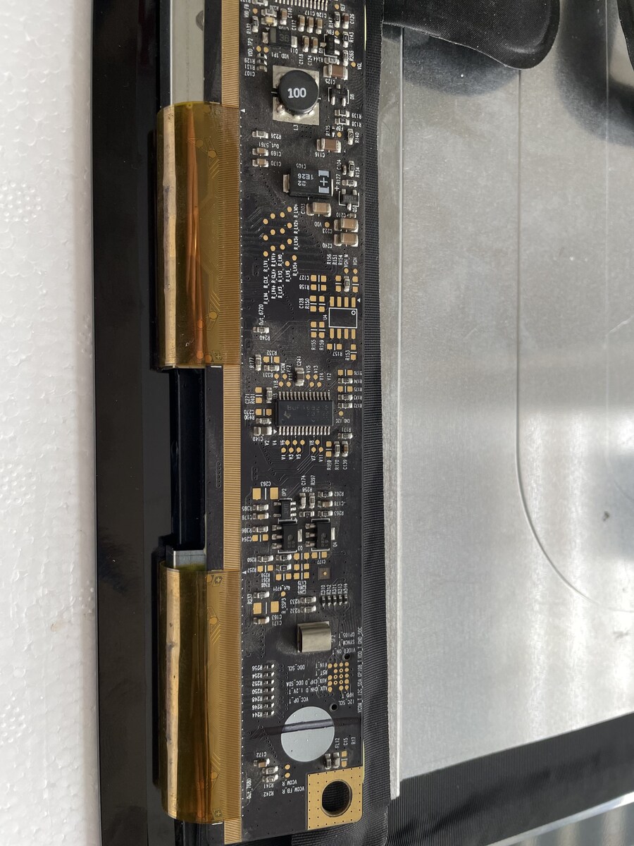

Gast #6650587
In Indien wird so was versucht zu reparieren, in dem die
Kapton-Folienleiter neu mit der Glasplatte per ACF anisotropic
conductive film verkleben, da liefert China einfache handbetriebene
Schmelzbalken.
Aber das muss nicht von Erfolg gekrönt sein, es kann auch das bonding
des Chips sein, oder der Chip zerbrazen.
Hier in Deutschland ist das Schrott.
