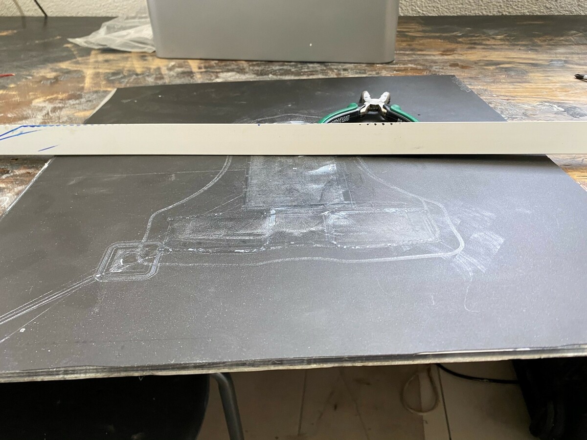

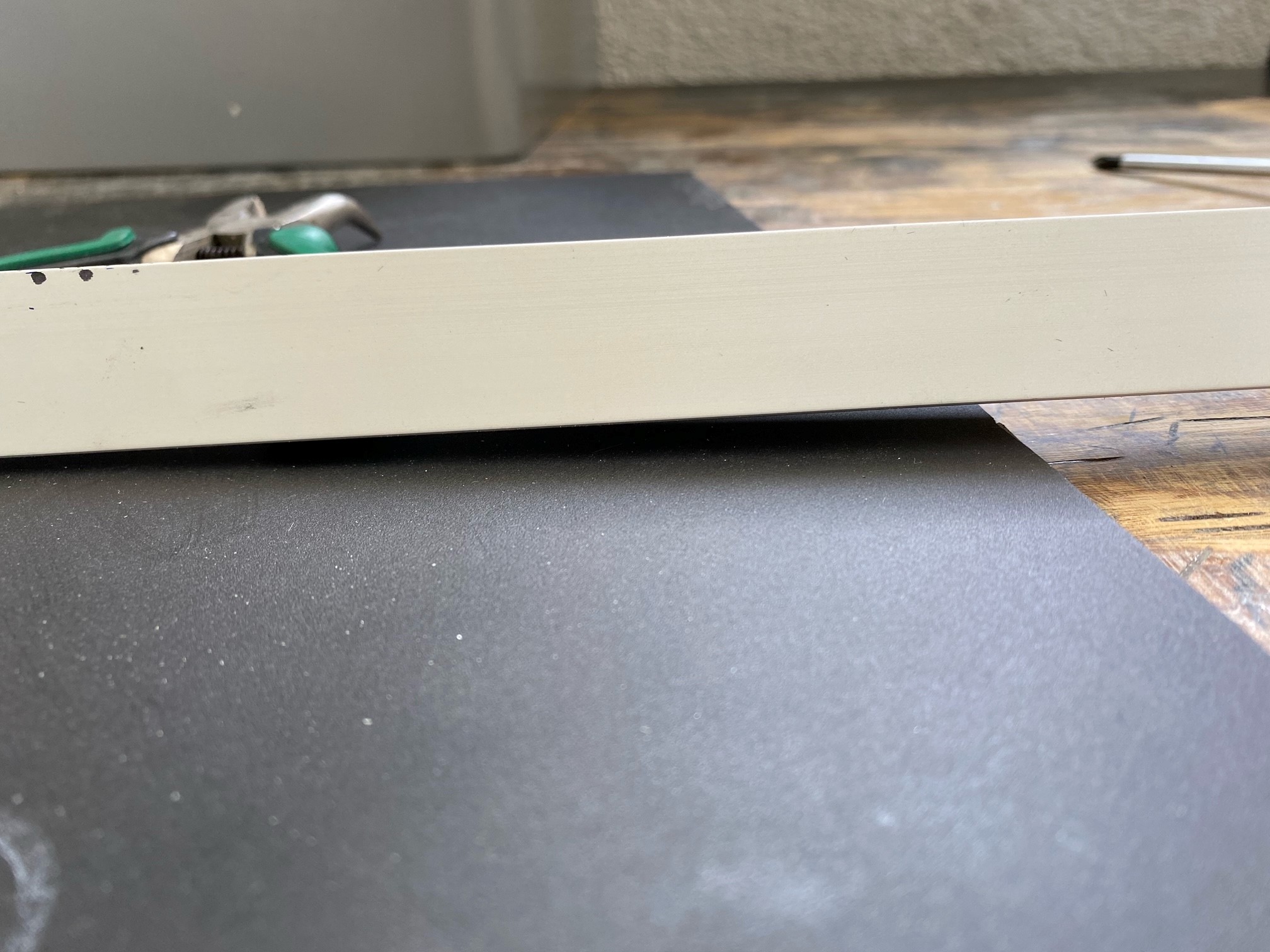

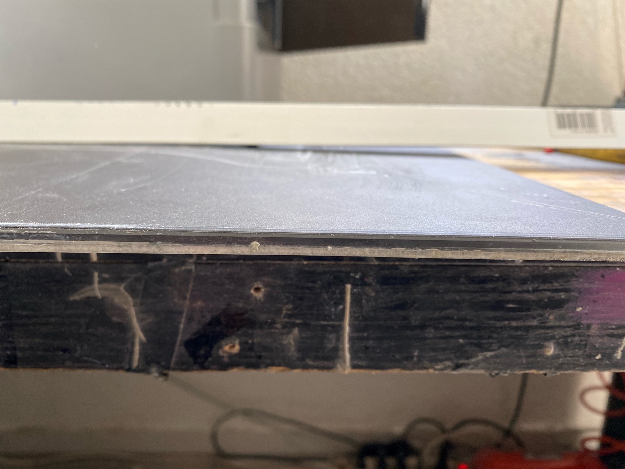

Ich habe mir eine 400 x 400mm Borosilikatglasplatte gekauft und diese
mittels 2k Epoxyd auf eine Aluminiumplatte geklebt.
Wie ist das möglich? Das sind fast 10mm, die kann sich doch wegen den
lumpigen 80°C nicht dermassen krümmen?

Ausdehnungskoeffizenten: Borosilikatglasplatte  3.3 Aluminium 23.9
macht als delta gut 20. bei 60 grad (delta zwischen deinen 80 grad und
20 grad umgebung) dann 1200mm je 1000m macht dann ca 0.5 mm
Wass macht die platte wenn du sie wieder warm machst?

Epoxyd schrumpft beim Aushärten beachtlich. Wenn die beiden Platte
flächig verklebt sind ist das die völlig normale Reaktion, da braucht
man nicht mal Wärmeeffekte.
Wäre das keine "weiche" Glasscheibe sondern etwas wesentlich
dickeres/stabileres hätte es entweder den Kleber abgerissen oder das
Glas hätte sich komplett zerlegt.

Ok, danke ihr habt ja alle Recht. Ich dachte das würde sich eher im
Tausendstel Bereich abspielen aber nicht grad mehrere mm - eine Brücke
ist ja 'etwas' länger.
Ich habe leider einen Induktiv Sensor und darüber das Glas. Deswegen war
es mir wichtig, dass die Aluplatte unten so plan wie möglich anliegt.
Aber wärmeleitkleber wäre wohl die bessere Wahl gewesen, oder habt ihr
noch bessere Ideen?
Übrigens, die Platte bleibt krumm egal ob kalt oder warm. Und wenn sich
Alu mehr dehnt als Glas, warum ist die Platte denn konvex und nicht
konkav? Auch neue Erkenntnis gewonnen, dass sich Glas tatsächlich biegen
lässt.

Weil sich das Alu schon dehnte, als das Harz noch flüssig war. Bei 80°
wurde es fest, der Verzug entstand erst beim Abkühlen, sprich, beim
Schrumpfen des Alus.
Am Harz selbst lag es auf keinen Fall, Epoxy schrumpft nicht, und hätte
mittig auch gar keine Kraft zum Verbiegen. Nicht mal Polyesterharz
könnte zwischen zwei gasdichten Platten schrumpfen, weil das Styrol
nicht verschwinden kann...
Leg´ doch die Platte mal an den Kanten auf zwei Holzleisten, belaste sie
dann mittig so stark, daß sie sich auf die andere Seite durchbiegt.
Jetzt warte mal 24h. Hat sich was geändert? Falls nicht, so hilf nach
und nach mit etwas  Wärme nach.
