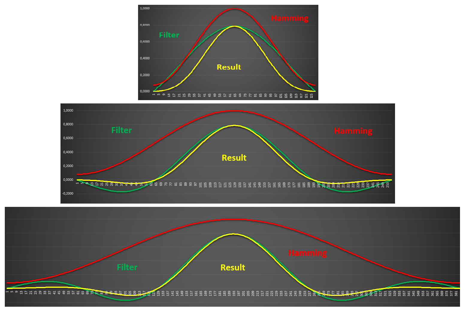

Eine Frage zur Datenfensterung zwischendurch:
Die Windows vor einem Filter oder einer DFT / FFT werden in der Regel
mit einem Fester bearbeitet, welches dafür sorgt, dass die Daten weich
hineingleiten und es nicht zu einem leak-Effekt kommt, oder wie der
heisst. Bildlich stelle ich mir das so vor, dass die Frequenzen, die
genau in die Datenzahl (t.B. 128 samples) hineinpassen sehr gut zu Null
werden, während die anderen je nach Phase zu einem Zappeln führen.
Soweit so gut.
Nun habe ich einen Filter, dessen Kurve von sich aus schon genau zu der
Samplezahl passt - am Rand also genau 0 wird. Es handelt sich um einen
FIR-Filter dessen Grenzfrequenz zufällig so liegt, dass die auslaufenden
Flanken des Filters in den letzten Punkten genau die X-Achsen schneiden.
Muss ich dann überhaupt noch fenstern?
Und wenn ich das tue, würde dann nicht eine andere Grenzfrequenz
entstehen?
Es wird ja Quasi eine Glocke mit einer anderen multipliziert, wodurch
die Glocke enger wird, also tiefe Frequenzen weniger gut erfassen kann.
Meines Erachtens sinkt auch die Grenzfrequenz?
Oder ist das falsch gedacht?

Benutzt wird jenes in der Zeichnung:
Es ist ein Glockenfilter, ähnlich Gauss, in der erweiterten Version auch
mit mehr Abtastpunkten / erhöhter GF und etwas anderen Koeffizienten:
In beiden Fällen liegen die Randpunkte auf der Y-Achse. Das ist jetzt
einfach mal so und durch die Parameter bedingt. Ein Hamming würde nicht
wesentlich anders aussehen, als (1), daher denke ich, dass man es
weglassen könnte.
Oder?
Multipliziere ich nämlich den Hamming drauf, kommt eine engere Glocke
heraus:
Und die betont höhere Frequenzen. (?)

Persönliche Seite #6679730
> Samplezahl passt
Entscheidend ist, ob die Wellenlänge, die aufgenommen wird, zur
Samplezahl passt. Ist das der Fall, braucht es kein Fenster.
> Samplezahl passt -
Das ist das, was man durch das Fenster zu erzielen versucht. Das heisst
aber nicht, dass die Probleme dann weg sind. Jede Frequenz, die
einläuft, wird mit den Koeffizienten / der Fensterform multipliziert.
Falls die genau 0 sind, kann man sie auch weglassen.
Karatona schrieb:
> Ein FIR Tiefpassfilter kann kinderleicht in Matlab (fdatool) entworfen
> werden.
MATLAB gibt aber kein Fenster vor und löst auch nicht die Fragestellung,
ob und wann man eins braucht. Es rechnet es nur rein, wenn man es
kommandiert. der TE will aber wissen, ob es es braucht.
und ja:
Ja sicher ist das so. Das Problem lässt sich lindern, indem man die
"Glocke" über mehr, als eine Periode laufen lässt. Dann fällt die
Deformation geringer ins Gewicht.
Persönliche Seite #6679736
Wie sich im Bild erkennen lässt, ist ein Filter "der am Rand Nullen hat"
nur bei der Begrenzung auf diesen Bereich wirklich am Rand 0 und bringt
links und rechts davon negative Koeffizienten. Erweitert man den Filter
entsprechend, hier Faktor 2 und 3, bekommt man die gleiche
Grenzfrequenz, aber mehr Steilheit und "Trennschärfe". Das weiter aussen
ansetzende Filter verformt die Filterkurve kaum noch und die
leak-Effekte verringern sich um einen entsprechenden Faktor, weil das
Überbleibsel, dass aus der Multiplikation von Datum und Koeff entsteht,
auf 2/3 Perioden bezogen wird.
