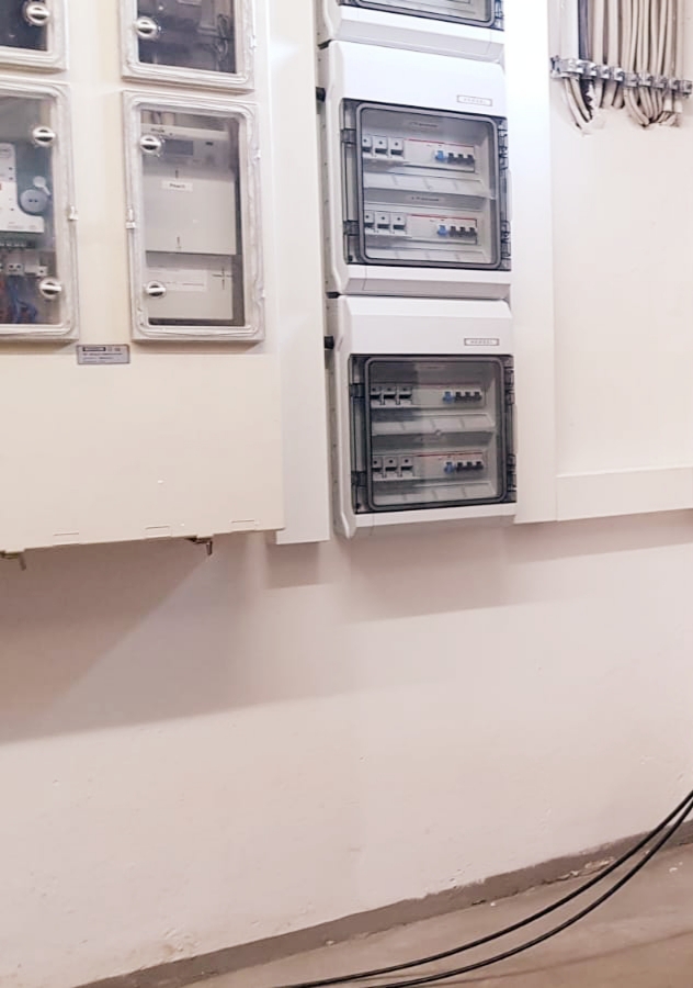

Ein Freund hat in einem Altbauhaus(mehrere Parteien) Geschäftsräume und
direkt darunter einen Keller.
Ich habe zusammen mit ihm in seinem Keller eine Werkstatt eingerichtet.
Da es dort aber keinen Stromanschluss gab haben wir vom darüberliegenden
Büro in den Keller durchgebohrt und ein Kabel verlegt, welches im Büro
an einer Steckdose angeschlossen ist. Da wir nun einen zweiten
Kellerraum umbauen möchte ich die Stromverorgung auch besser
anschließen. Der einzige Weg dorthin führt aber vom Büro durch das
gebohrte Loch, unsere Werkstatt und den Keller-Gang.
Nun die Frage: Wie bzw. wo schließe ich das Kabel oben am besten an? Am
Schuko ist ja es auch keine Dauerlösung, vor allem wenn dann zwei Räume
dran hängen. Macht das Sinn die Steckdose im Büro auszubauen und die
Leitung unterputz anzuschließen?

Wenn man Langeweile hat, ja. Ansonsten für 2-3 Euro ein
Steckdosenverteilerkabel im Büro einstecken, und du hast mehrere
Steckdosen, wo du die Kabel aus den Kellerräumen einstecken kannst.
Noch mehr Sinn würde es bei deiner Frage machen, einen Elektriker zu
beauftragen.

Also wenn ihr nur einen Stecker in die Steckdose steckt und unten die
Stromversorgung quasi mit an die Wand gedübelten Mehrfachsteckdosen
realisiert, ist das sogar erlaubt.
In gewerblich genutzten Geschäftsräumen als Laien eine Festinstallation
vorzunehmen gibt im Brandfall ein Problem, und schon vorher bei der
Berufsgenossenschaft wenn denen das auffällt.
Lasst es einen Elektriker installieren.

Eigentlich müsste man planen wie der Strom von den drei Phasen vom
Hausanschlusskasten auf die einzelnen Räume verteilt wird.
Der Strom sollte ja möglichst gleichmäßig verteil werden, so dass es
nicht möglich ist dass im Normalfall alle Personen den Strom aus nur
einer Leitung ziehen.
Beim Altbau empfiehlt es sich zwei Fi nachzurüsten. Generell will man ja
auch nicht das älteste Stück Handware in seinem Zählerkasten. Also schau
mal wie "up to date" die Leitungsschutzschalter dort sind. Müssen nicht
super neu sein, aber die Vorkriegsdinger kann man schon mal austauschen.
Heutzutage macht man vieles mit Federklemmtechnik, das hat den Vorteil
dass ein gleichmäßiger Druck auf die Leitung ausgeübt wird und sie nicht
zerquetscht wird.
Wenn ein Fi ausfällt, dann muss der andere Fi den jeweiligen Nachbarraum
noch mit Strom versorgen. Auf alle Fälle sollte das Licht nicht überall
ausfallen wenn ein Fi auslöst.
Also nicht einfach Kabel ziehen, sondern vorher ordentlich planen!
Wenn man keine Ahnung hat, dann sollte man lieber jemanden kommen lassen
der genügend Erfahrung hat und weiß wo es die Schwachstellen, Fehler und
Stolpersteine gibt.
Im günstigsten kommt bei einem Fehler nur die Sicherung (ist aber auch
doof in einem Geschäft oder Büro), im ungünstigsten Fall schadet man
sich oder andere.

Ich hab sowieso vor im Keller eine Unterverteilung mit LS und FI
einzubauen. Die Frage ist nur ob ein Anschluss hinter der Steckdose
sinnvoll ist.

Du willst einen UVT aufbauen mit LS und RCD, stellst aber solche
komische Fragen, da passt doch etwas nicht zusammen!
von Helge (Gast)
Ein Unterverteiler mit LS und FI sollte jedenfalls eine eigene Leitung
zu einer eigenen Vorsicherung haben, im Wohnungsverteiler oder im
Zählerkasten.
von Ange P. (angeeinstein)
Die Anschlussbelegung eines RCD herauszufinden ist jetzt nicht sooo
schwierig. Elektriker ist zu teuer. Ich will ja eigentlich nur eine
bessere Lösung als die Stromversorgung für Heizlüfter, Kappsäge,
Bohrmaschine etc. an einer Steckdose und mehreren Verteilerleisten zu
haben.

Kurz: nein! 1x16A für Büro und Keller gemeinsam scheint mir recht knapp.
Lass einen Elektriker kommen.

Also das volle Programm, 16A Minimum, und du meinst, dann steht das Büro
nicht im Dunklen ?
Muss er sowieso wenn neue festinstallierte Steckdosen dazu kommen.
> einzubauen
Keine UV, vielleicht einen Kleinverteiler. Eine UV muss direkt zum
Hausanschlusskasten.
Was willst du überhaupt mit Sicherungen, wenn du dich an das Ende einer
sowieso abgesicherten Leitung hängen willst. 5A Automaten ?
Ange P. schrieb:
> Vom einen in den anderen Kellerraum sind es ca 30m Kabelstrecke
Oje, dann auch noch Spannungfall und Kurzschlussstrom berechnen.
Vergiss es, hol den Elektriker.
Billiger als Pfuschen.

Das hätten wir gern. Nur ist der Verteilerkasten am anderen Ende der
Räumlichkeiten. Und 15m Altbau aufzustemmen oder Kabelkanal ist eher
keine Option

Du darfst das gar nicht fest verlegen.
Fest geht eigentlich schon los, wenn du das Kabel durch eine Decke
führst.
Ganz vorbei ist es wenn es einputzt.
Ein 1,5mm² darf max rund 18m Länge haben, denn sonst reicht der
Kurzschlußstrom nicht.
Das kann ab einer gewissen Länge soweit führen das du einfach ein Brücke
in die Steckdosen machst und bevor die Sicherung auslöst, erstmal die
Leitung in Rauch aufgeht.
Deswegen auch 2,5mm² Kabel und einen LS im Keller.
5 Steckerleisten hintereinander darf ich auch nicht, wäre aber die
einzige andere Option als verlegen. Da verleg ich lieber ein Kabel und

von Dr. Pin (Gast)
und das sieht dann so aus:
Wir haben nun eine Lösung gefunden.
Da wir ein 5x6mm2 Kabel geschenkt bekommen haben werden wir dieses vom
Verteilerschrank im Studio in den Keller legen. Dort kommt eine kleine
Unterverteilung inkl. Starkstrom-dose hin. Von dort dann weiter mit
3x2,5mm2 in den zweiten Keller. Wir werden alle Kabel selbst verlegen
und die Unterverteilung inkl. LS besorgen und montieren. Ein Elektriker
wird dann nur mehr das Kabel im Studio und im Keller anschließen und
unsere Arbeit prüfen.
Er war schon mal da, hat sich alles angeschaut und das so mit uns
ausgemacht.
