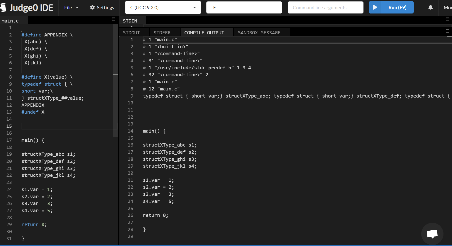

Guten Morgen,
#define APPENDIX "xyz"
typedef struct{
short var;
}structXType_(APPENDIX);
ich würde gerne Strukturen Namen mittels defines erstellen. Klappt so
nicht, geht das überhaupt? Kommt immer structXType_APPENDIX raus oder es
lässt sich nicht kompilieren.
GCC
(Firma: egal) #6650929
> typedef struct{
> short var;
Das würde "}structXType_("xyz");" ergeben.
Wenn überhaupt dann eher so:
#define APPENDIX structXType_xyz
...}APPENDIX;
Am ende ist das ganze ein simples suchen und ersetzen von Text.
Zusammenfügen von Variabelnname geht nur innerhalb des Macros:
#define OwnStruct(a) \
struct{ \
  short var; \
}structXType_##a;
OwnStruct(xyz);
Gast #6650945
> struct{ \
>   short var; \
> }structXType_##a;
> OwnStruct(xyz);
Danke das klappt aber hab da wohl etwas zu stark verkürzt hätte nämlich
in der struktur nochmal ein define das geht dann nicht
struct{ \
#ifdef t1 \
  short x; \
#endif \
}structXType_##a;
OwnStruct(xyz);
error: '#' is not followed by a macro parameter
Und nachdem ich da ganze viele verschiedene ifdef Varianten nochmal hab
kann ich das auch nicht rausnehmen..
An sich sollte die Struktur wo definiert sein und mit config files kann
man verschiedene typen der Struktur vor dem kompilieren anlegen.
Gast #6651029
#ifdef t1
#define SHORT_X short x;
#else
#define SHORT_X
#endif
   SHORT_X
führt aber ins Chaos. Keine Sau kann das lesen.
Für sowas nehme ich Textfresser (z.B. awk) und mache aus einer config
datei entsprechenden C-Code (.h/.c).
Vorteil: Du hast am Ende plain C-Code, für Dich, Deinen Debugger, Deine
IDE, ...
Gast #6651340
> #define x "structXType_"
> #define c(a,b) a##b
> typedef struct{
>   short var;
> }c(x,APPENDIX);
>geht nämlich auch nicht
Dann lass die Anführungsstriche weg.

Gast #6652691
Veit D. schrieb:
> Generell sollte man defines meiden wenn immer es möglich ist.
Das ist nicht ganz richtig. Solange es lesbar (und das heisst auch: per
Textsuche auffindbar) ist, spricht nichts dagegen. Als Konfiguration (in
C) sind defines ein relativ gut standardisiertes und nutzbares Format.
Vor allem, weil man daraus ganz gute C-Fresser (in analogie zu
Textfressern) bauen kann.
Was nur unbedingt vermieden werden sollte, ist das erstellen oder nutzen
von Token, die nicht im Klartext vorliegen. Also genau das, was der TO
machen will.
Also ein MAX_CURRENT, WITH_ABC oder #define draw() drawLcd1455() sind
ok.
Ein "int abc(def);", dass zum "int abc_def;" wird (oder noch
abgefahrener), nicht. Zumindest wenn dessen Scope mehr als ein paar
Zeilen umfasst.

#6653290
Sebastian schrieb:
> Mike schrieb:
>> ok dann bau ich einen Generator. Danke für die Meinungen.
> Da kann ich auch noch eine Meinung beisteuern: Wenns mit Makros nicht zu
> kompliziert ist (es wurde ja schon festgestellt, dass du nur zu viele
> Anführungszeichen hattest), dann nimm Makros statt eines Generators.
Meine Aussage wäre inhaltlich zwar ähnlich (einfach->Makro,
kompliziert->Generator), aber ich würd's gerade umgekehrt sagen: Wenn es
mit Makros nicht sehr einfach ist, bau dir stattdessen einen Generator.
Vor allem ist hier, wie schon von anderen angemerkt, das Problem, dass
Identifier per Makro zusammengebaut werden.
> Den Generator musst du nämlich auch pflegen. Und wenn sich der
> generierte Code häufig ändert (sonst könntest du es ja gleich von Hand
> schreiben), ins build-system (make oder cmake?) einbinden.
> Und dieses build-System dann auch noch pflegen.
Das ist in der Regel aber nicht besonders schwer. Muss man halt einmal
rausfinden, wie das geht, und danach kann man das immer wieder
verwenden.
> Und für den Generator musst du noch einen Compiler oder Interpreter mit
> pflegen (den du, falls aller andere Code cross-compiliert ist, nicht
> selbstverständlich hast).
Ich finde, wer ernsthaft programmiert, sollte sowieso zumindest eine
Skriptsprache einigermaßen können und dann natürlich auch den
Interpreter dafür bereits installiert haben. Im Falle von Python und
Linux (das ist in meinem Fall die Wahl) ist das sowieso schon
vorinstalliert.
Mit so einer Skriptsprache kann man einerseits solche Generatoren,
andererseits auch mal ein kleines "wegwerf-Skript" basteln, um schnell
irgendwas auszuprobieren oder etwas zu erzeugen, das man gerade braucht.
Ich mache das zumindest öfters.

Mit einem sogenannten X-Macro sollte es gehen ...
// Liste
#define APPENDIX \
 X(abc) \
 X(def) \
 X(ghi) \
 X(jkl)
// Expansion
#define X(value) \
typedef struct { \
short var;\
} structXType_##value;
APPENDIX
#undef X
main() {
22
structXType_abc s1;
23
structXType_def s2;
24
structXType_ghi s3;
25
structXType_jkl s4;
26
27
s1.var = 1;
28
s2.var = 2;
29
s3.var = 3;
30
s4.var = 5;
31
32
return 0;
33
34
