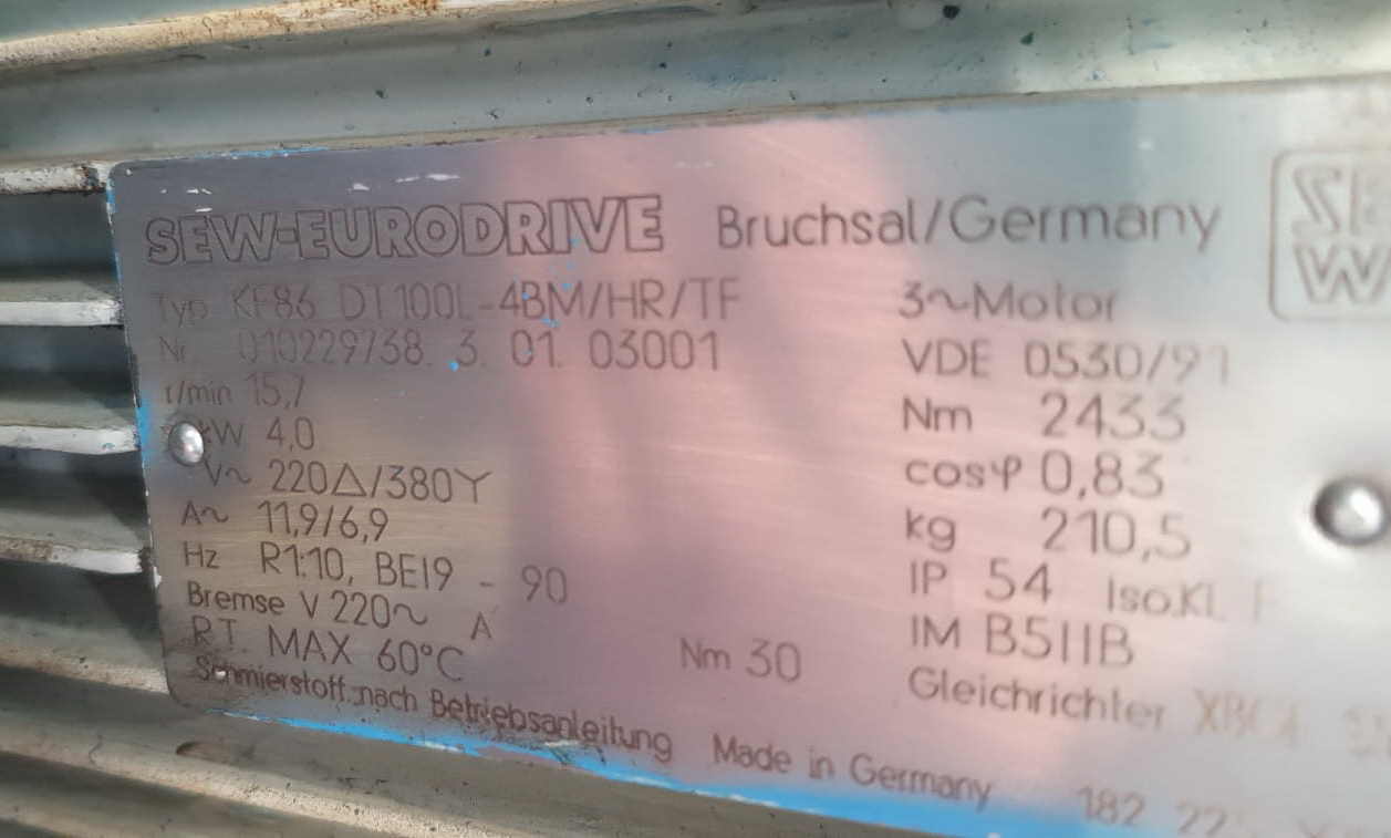

Ein (max 10kW) Frequenzumrichter ist abgeraucht, Daten auslesen nicht
mehr möglich. Jetzt soll ich einen neuen, nicht baugleichen, in Betrieb
nehmen.
Angeschlossen ist ein 4kW-SEW-Eurodrive-Getriebmotor. Jetzt möchte der
neue
FU von mir die Drehzahl des Motor wissen.
Anhand des Typenschild kann ich diese nicht erkennen,
"r/min 15,7" kann ja nur die abgegebene Drehzahl an der Getriebewelle
sein.
Auf den Seiten von SEW finde ich nichts zum diesem KF86 ....
(eventuell den falschen Suchbegriff, oder auch zu viele Dokus dort)
Hat jemand eine Idee wie ich auf die Motordrehzahl komme?

Guten Morgen,
mit den 4,0kW und den 30Nm der Bremse kommen 1273 1/min raus; klingt
plausibel.
Da die Bremse einen Tick mehr halten muss, als der Motor hergibt müsste
die Drehzahl etwas höher liegen
Also: 1500 1/min synchron -> 4-polige Maschine
Jürgen

#6651367
Ingolf G. schrieb:
> Jürgen F. schrieb:
>> Guten Morgen,
>> plausibel.
>> Jürgen
> Wie du das errechnet hast ist mir ein Rätsel.   :)
P=M*w mit w=2*pi*f, aufgelöst nach f:
f=P/(M*2*pi), mit Zahlen: 4000W/(30Nm*2*3,14)=21 1/s (Sekunde!)
Umgerechnet auf 1/min: (*60):
n=1273 1/min q.e.d.
Die Angabe der Drehzahl braucht der FUR nur für die Bestimmung der
Poolpaarzahl, ob Du 1273, 1380 oder 1435 eingibst ist völlig Wurst!
Alles zwischen 1000 und 1500 ergibt immer einen 4-poliger Motor.
