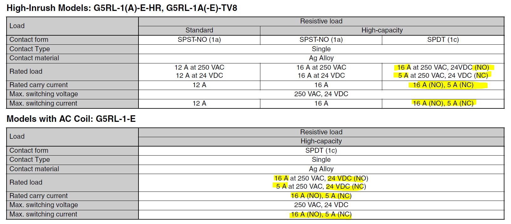

Hallo Freunde der Relais,
ich bin leider ein wenig verunsichert bei der Interpretation des
Datenblatts bzgl. eines kleinen Printrelais G5RL-1E-HR 12DC (Datenblatt:
https://omronfs.omron.com/en_US/ecb/products/pdf/en-g5rl.pdf ). Mit 2
dieser Relais möchte ich eine ohmsche Last (15V / 12 A) umpolen. Der
Schaltvorgang erfolgt lastfrei.
Ich verstehe nicht, warum getrennten Angaben der max. Strombelastung bei
NO und NC unterschieden wird? Bei anderen Herstellern wird im Datenblatt
oftmals hierzu keine Unterscheidung gemacht.
Habt ihr eine Ahnung? Oder soll ich lieber ein anderes Relais nehmen wo
im Datenblatt keine Unterscheidung vorgenommen wird?
Vielen Dank!
Weil das zwei unterschiedliche Kontakte sind oder sie unterschiedlich
viel Anpressdruck haben.
Ja
Weiß ich ehrlich gesagt auch nicht. Es ist ja ein Wechsler mit 2
Kontakten. Evtl was mit der Geometrie, Winkel, Fläche,...
Es gibt aber auch einen Hinweis dass der NO die 16A vielleicht auch
nicht immer kann:
The resistive load ratings for NO contact apply when there is no load on NC contact.

Oh, das ging aber schnell. Vielen Dank!
Wenn ich in der Bauform (1 Form C) bleiben möchte, kommt das
"Pollin-Relais" leider nicht in betracht, scheint ohnehin abgekündigt zu
sein.
Dennoch gibt es auch von Panasonic genau wie gesucht (z.B. ALZN1F12;
ALZB1F12). Wie auch andere Hersteller wird hier kein Unterschied zw. NO
und NC gemacht. Allerdings geben die z.B. 16A bei 250 V AC an, nie aber
z.B. 24 V DC.
Irgendwie ist es mir in Erinnerung, das Kontakte bei AC und DC anders zu
betrachten sind. Oder ist es nur wichtig, das ich unter der. max.
Schaltspannung, -strom und -leistung bleibe? Das wäre ja dann gegeben?
