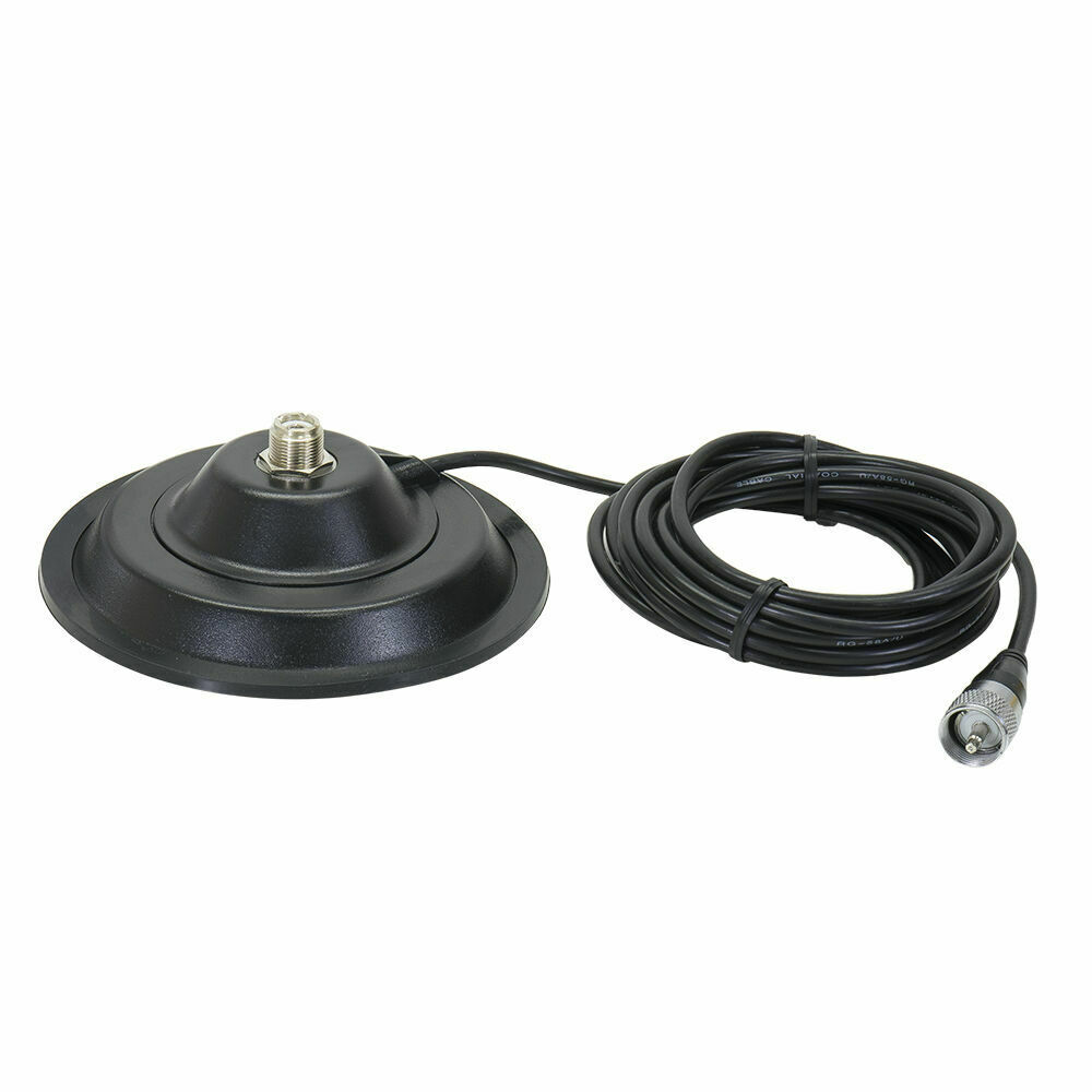

Hi, wie stark sind etwa die Antennenmagnetfüße im Durchmesser von 14-16cm? Bekommt man die wieder vom Autodach ab, ohne dieses zu beschädigen?

Die sind zu schwach, um irgendwas zu beschädigen. Mit den dazu verkauften Antennen (bei CB-Funk jedenfalls) kann man idR 130 fahren.

werner schrieb: > Hi, > wie stark sind etwa die Antennenmagnetfüße im Durchmesser von 14-16cm? > Bekommt man die wieder vom Autodach ab, ohne dieses zu beschädigen? Das hängt vom Hersteller ab! Beim freundlichen Chinesen hast du einen Drecksmagnet verbaut, bei dem eine 30cm lange Antenne bei 100km/h abfällt. Dann gibt es saugute Antennenfüße mit einem bomben Magnet, der hält aber getestet nur bis 260, weil die Dreckskarre nicht schneller läuft.

Martin schrieb: > Das hängt vom Hersteller ab! Beim freundlichen Chinesen hast du einen > Drecksmagnet verbaut, bei dem eine 30cm lange Antenne bei 100km/h > abfällt. Habe mich schon gewundert, warum es Magnetfüße für 15€ und vom anderen Verkäufer für 45€ gibt (beides Händler aus Deutschland), die optisch fast gleich aussehen. Da kauft man wohl die Katze im Sack. Aber ich wollte mit der Antenne ja keine Rennen fahren.

Normalerweise ist eine duenne Alufolie zwischen Magnet und Karosse. Meine vor zig Jahren gekaufte Antenne hielt bis 180 km/h. Schneller war der Schlurren halt nicht. Aber Kanal 9/AM war schon immer der bessere Verkehrsfunk!

Bei dem dünnen Blech, das heute verwendet wird, muß man sich Sorgen machen, daß es einen Knick gibt. Wenn man sich solche Beulendoktor-Videos anschaut, zum Teil mit einfachen Saugnäpfen ausgeführt, will man nicht mal mehr unter einem Erbsenstrauch parken. Das Autodach wird man wohl nicht beschädigen. Habe mir kürzlich einen sehr großen runden Magnetfuß gekauft, um mal wieder eine CB Funk am Auto zu haben. Der Fuß hält extrem fest. Nur ein seitliches Verschieben wäre dumm, falls ein Sandkorn drunter ist... Autodach und Magnetfuß müssen immer staubfrei sein. Übrigens lassen die Magnetkräfte über die Jahre deutlich nach. Ich hatte noch einen rechteckigen Magnetfuß aus den 80er Jahren, der inzwischen so schwach geworden ist, dass ich ihm nichtmal eine UKW Antenne für 2m / 70cm zutrauen würde.

Jens B. schrieb: > Und nicht vergessen, der Gummischutz muss nicht unbedingt UV-fest > sein. > Meinen hats zerbröselt. Was die Magnetfüsse garnicht mögen, ist Wasser. Habs selbst erlebt, wenns zu Regnen anfängt triftet/schwimmt die Antenne weg. Kurt Kurt schrieb: > Jens B. schrieb: >> Und nicht vergessen, der Gummischutz muss nicht unbedingt UV-fest >> sein. >> Meinen hats zerbröselt. > > Was die Magnetfüsse garnicht mögen, ist Wasser. > Habs selbst erlebt, wenns zu Regnen anfängt triftet/schwimmt die Antenne > weg. > > Kurt Hmm, ich hatte das Problem nie. Aber vlt. kommt es auf die Beschaffenheit der Unterseite an. Glatt, alles ok, Filz oder ähnlichen lässt nässe rein, fail. Stefan M. schrieb: > Erwin schrieb: > >> Deshalb lagert man Magnete auf einem Eisenblech oder Platte. > > Warum sollte das ein Nachlassen der Magnetisierung bei Ferrit-Magneten > verhindern? Offen streut der Magnet sein Feld in die weite Welt hinaus, das heißt aber auch, dass externe Magnetfelder, wie z.B. 50Hz Netzbrumm auf den Magneten einwirken können und den schleichend entmagnetisieren. Der geschlossene magnetische Kreis ist für den Magneten energetisch günstiger. Auf einem Blech mit viel μ_r enden die Linien nicht im Unendlichen. Das Blech wirkt außerdem, dadurch dass es selber zum Magneten wird, entlang der nun geschlossenen Feldlinien als Verstärker. Externe Wechselfelder werden abgeschwächt, sodass der Verlust an Remanenz über die Jahre weitaus geringer ausfällt. mfg mf

Wollvieh W. schrieb: > Bei dem dünnen Blech, das heute verwendet wird Es gab vor längerer Zeit einen Beitrag hier, wo einer einen kleinen Neodym-Magnet nicht von der Kühlerhaube entfernen konnte. Wenn man "den Richtigen" benutzt, könnte das durchaus zum Problem werden. https://www.magnetmax.de/ Fazit: Schrauben ist immer besser! Hab mich auch jahrelang mit den Dingern rumgeärgert, bis ich mir einfach n 10er Loch ins Blech gebohrt hab... Hohlschraube mit Gummidichtung u. breiteren U-Scheiben ... 1x festschrauben -> Fertig! War ne arbeit von 45min incl Anschluss und Funktionstest (Bier) Getestet: Wilson Little Wil, 220kmh auf der Autobahn. Bombenfest und Stabil. Sirio ML-145 mit dazugehörigen Magnetfuß, bis 200kmh. Bombenfest und Stabil. Sirio 16cm Durchmesser Magnetfuß mit unterschiedlichen Antennen bis 200kmh. Bombenfest und Stabil. Alle von mir getesteten Antennen hatten aber dünne Strahler und die Spule am Fuß der Antenne. Die magbetfüße waren immer originalprodukte von "Namenhaften" Herstellern. Beim Alter war von Neu bis "Alt" (10 Jahre) alles dabei. Mit oder ohne Gummi, hat immer gehalten. Wie es mit Strahlern aus GFK und entsprechend größerem Durchmesser (= Größere windlast)aussieht kann ich dabei nicht beurteilen. Man muss schon echt kräftig ziehen beim abheben des Magnetfuß vom dach, sonst rührt sich da nichts!

Nach meiner Erinnerung (1980er) klebten KATHREIN-Magnethaftantennen bombenfest auf dem Fahrzeugblech. Die Haftkraft lag laut Hersteller bei etwa 20kp. Trotzdem war im Datenblatt folgender Warnhinweis zu finden: "Verwenden Sie die Antenne nur bei stehendem Fahrzeug. Die Magnet- Haftantenne könnte sich während der Fahrt vom Blech lösen und andere Verkehrsteilnehmer gefährden oder beim Bremsen Ihr Fahrzeug beschädigen." Antwort schreiben |
