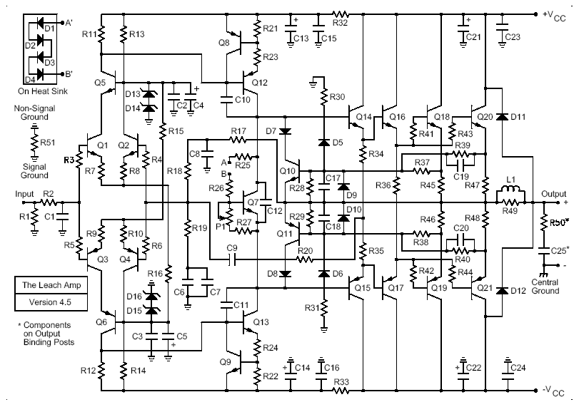

von bd678 (Gast)
Ben B. schrieb:
>> Und was, wenn dadurch die Endstufe auf paar zig Kilohertz schwingt?
> Dann ist das Design scheiße
Anders ausgedrückt: Da müßte noch weit mehr im argen liegen,
damit die L der R_E zum Problem werden kann.
Soll also heißen: Sofern Schaltungsdesign und auch Layout in
Ordnung, das bei einigen Topologien notwendige o. wenigstens
empfehlenswerte Zobel-Glied am Ausgang ist (und auch sonst
nichts relevantes "vergessen" wurde - eines der wichtigsten
Dinge ist z.B. der Tiefpass am Eingang), passiert gar nichts.
Auch wenn Elliot mit der Analyse doch recht hat, und Du wohl
besser antworten oder am besten gleich einen Schaltplan hier
zeigen solltest.

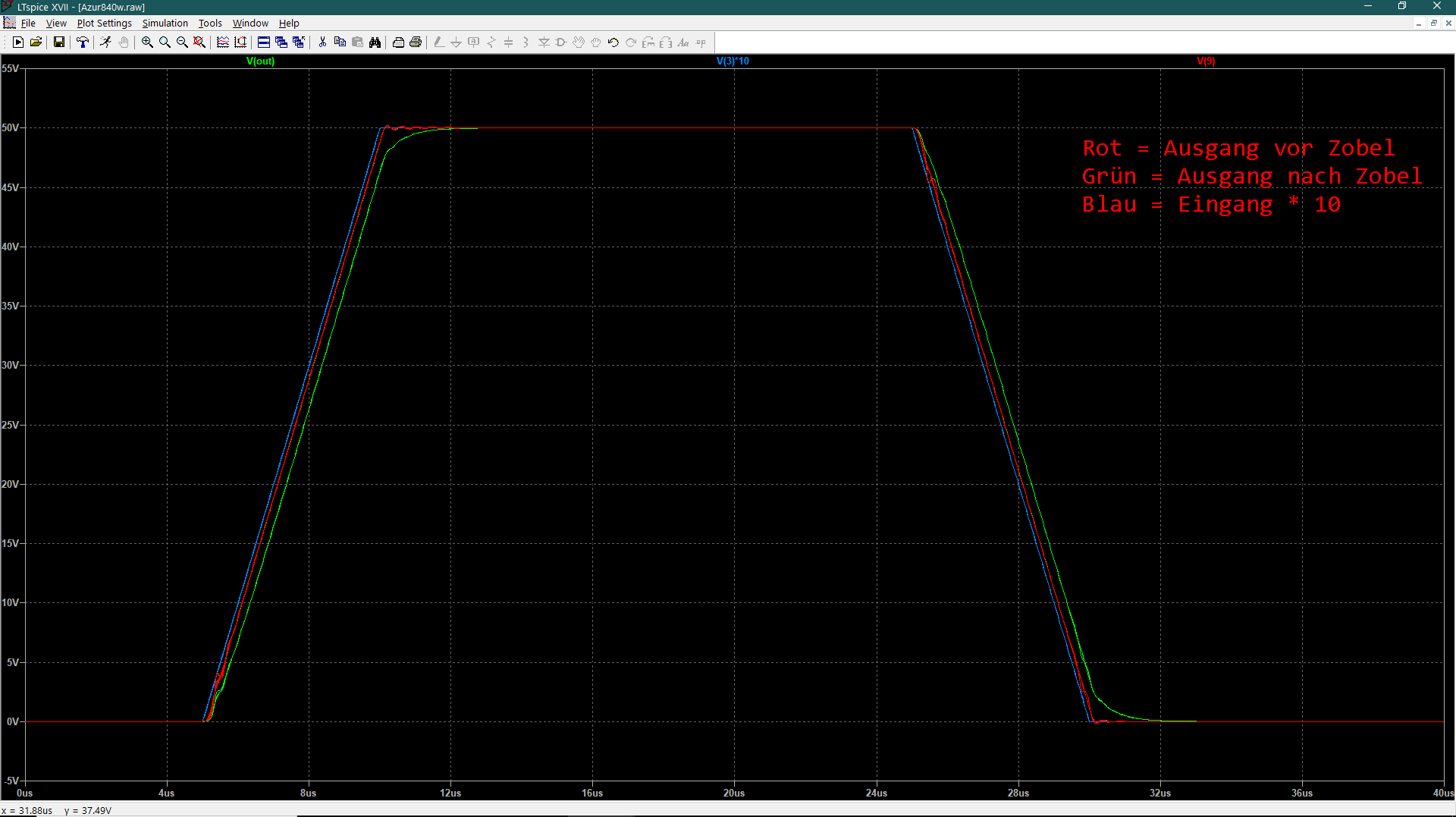

von Nowhereman (Gast)
Ben B. schrieb:
> An den TE: Weißt Du, wozu Emitterwiderstände da sind oder müsste man Dir
> das mal erklären?
Falls ich mit TE gemeint bin, ich denke die Emitterwiderstände sind dazu
da Toleranzen zwischen den Transistoren auszugleichen. Zur Bemessung
dieser Emitterwiderstände gibt es eine Formel in der die 2mV/Kelvin und
Rth des Kühlkörpers in Kelvin pro Watt, die Versorgu gsspannung etc.
drin sind...
Im Moment geht es mir aber nur um belastbare Aussagen über die
Induktivität der Zement-Widerstände

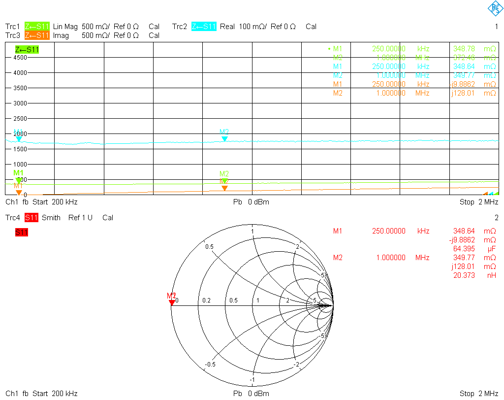

von MaWin (Gast)
Nowhereman schrieb:
> Sind diese "5W AXIAL 0,33" (Reichelt) von der Induktivität ok?
Ich mag die auch nicht, weil im Datenblatt nichts zur Induktivität steht
und sie auch nicht als niederinduktiver (KN) Widerstand geführt werden.
Ich nehm
https://www.pollin.de/p/metallband-widerstand-fukushima-futaba-mpc71-0r47-10-220879
Dennoch wird der 208 keine bei Audiofrequenzen relevante Induktivität
haben. Es gibt ja genügend Endstufen, die ihn nutzen.

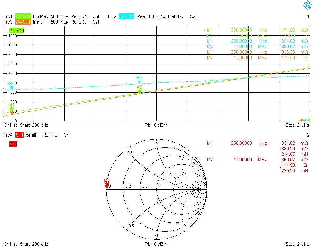

von Nautilus (Gast)
Nowhereman schrieb:
> die
kann man messen.
Einen Kondensator von ca. 100 pF parallel an den Widerstand schalten und
mit Dipp-Meter die Resonanzfrequenz bestimmen. Notfalls diesen
Sperrkreis zwischen Funktionsgenerator und Oszi schalten und das Minimum
der Amplitude beim Durchstimmen des Fkt.-Generators suchen. Hinweis: Die
Masse der beiden Geräte wird zwischen diesen verbunden aber nicht am
Sperrkreis angeschlossen!
Die Thomsonsche Schwingungsgleichung dürfte aus der Schule noch bekannt
sein.

Wer den Leach Amp noch nicht kennt, der sollte sich den mal ansehen. Er
wurde von W. Marshall Leach, Jr., Professor zusammen mit seinen
Studenten entwickelt und gut dokumentiert. Man muß ihn ja nicht gleich
nachbauen, aber man kann doch einiges lernen.
http://leachlegacy.ece.gatech.edu/lowtim/
Es wird sogar einen LTspice Simulationsdatei mitgeliefert. Alle Modelle
befinden sich schon in der Datei. Man kann sie sofort mit LTspice
starten.
mfg klaus

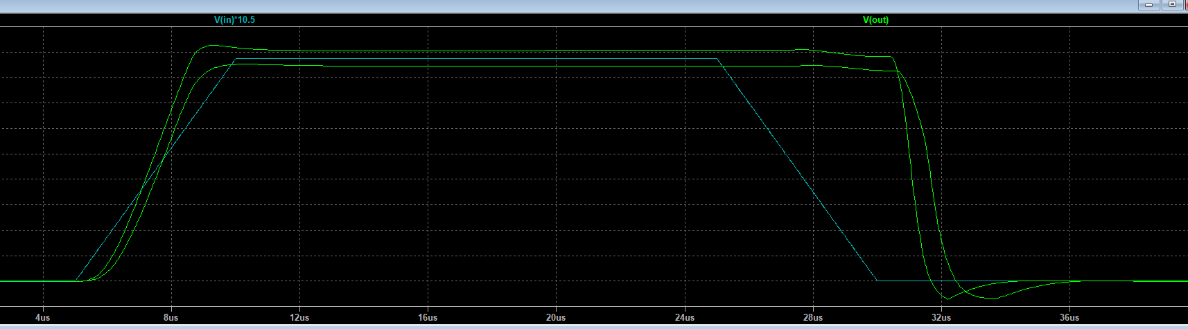

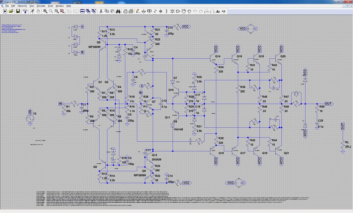

Ich habe mit dem Spice File das Pulsverhalten simuliert,
und ehrlich, mich begeistert der nicht.
Im Bild siehst du das Pulsverhalten bei einem Eingangspuls mit
10Volt/Mikrosekunde (ok, ist relativ viel, aber viel Amps werben mit
mehr).
Die erste Kurve ist ohne Last, die zweite mit 4 Ohm.
Meine Schlussfolgerungen:
- Verstärkung ist Lastabhängig
- Ausgangsspannung folgt nicht dem Eingang!  Die Anstiegszeit passt
nicht.
- Der Verstärker hat eine unterschiedliche Verzögerung für ansteigende
  und abfallende Pulse.
- Überschiessen ist ca. 5%, etwas zu viel für eine rein ohmsche Last.
mfg,
Udo
von udok (Gast)
Bild vergessen :-)
von udok (Gast)
Als Vergleich das Pulsverhalten eines Cambridge Audio Azur 840W
Leistungsverstärkers in der Simulation.
Die Simulation ist wieder ohne Lastwiderstand und mit 8 Ohm Last.
Verstärkung des Amps ist auf 10 eingestellt.
Bei den hohen Anstiegszeiten macht das Zobelnetzwerk schon einen
grossen Fehler. Die Kurven vor dem Zobel sind deutlich besser, als
nach dem Zobel.

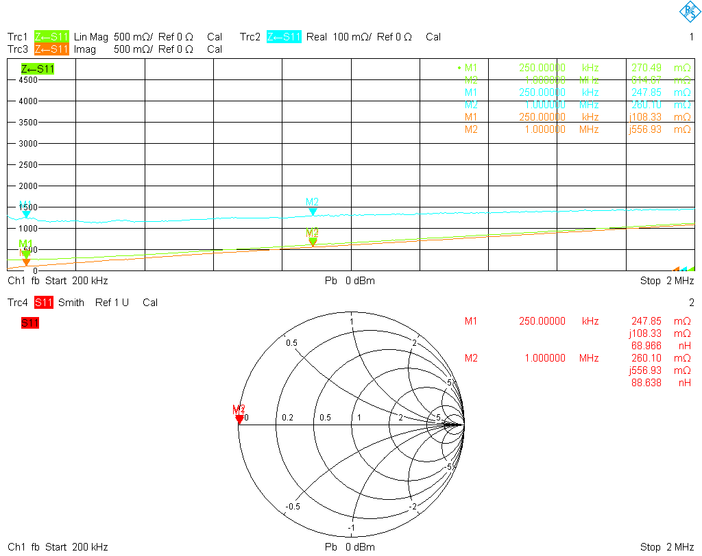

von Mario H. (Gast)
Nowhereman schrieb:
> 1. Welche Induktivität haben "5W AXIAL x,xx" Widerstände
Anbei die Ergebnisse einer schnellen, eher qualitativen Messung: Einen
BNC-nach-4mm-Polklemme-Adapter auf den VNA-Port gesteckt, volle
1-Port-Kalibrierung durchgeführt. Kalibrierstandards:
Open: 4mm-Adapter offen gelassen,
Short: Mit Draht auf kürzestem Wege kurzgeschlossen,
Load: 51Ω 0805 Widerstand, mit kurzen Drahtstummeln angeschlossen.
Der Adapter sollte also weitgehend herauskalibriert sein. Anbei die
Ergebnisse für:
- Einen 220mΩ/5W Axialwiderstand von Vitrohm, also das, was bei Reichelt
unter der BN "5W AXIAL 0,22" abgebildet ist (einen 0,33Ω habe ich nicht
da).
- Einen 330mΩ/3W axialen Drahtwiderstand, Hersteller unbekannt (könnte
was von Vishay sein), man kann unter dem Lack ca. 10 Drahtwidungen
erahnen.
- Einen 330mΩ/5W Doppel-Metallbandwiderstand von Noble, speziell für
Audio-Komplementärendstufen, Typ RGC55, Datenblatt:

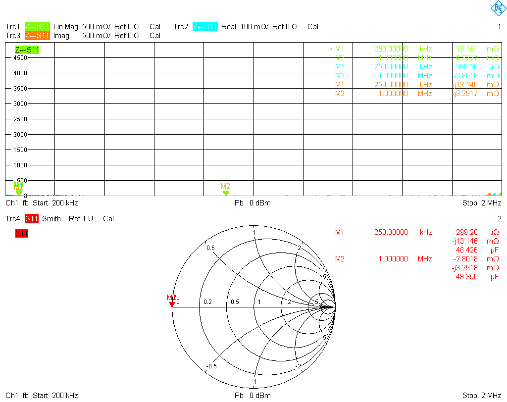

https://www.noble-j.co.jp/en/products/download/catalog/resistor02/RGC__/resistor_RGC.pdf.
- Zur Kontrolle der Kalibrierung auch nochmal einen Kurzschluss mit
einem Drahtstück.
Der Metallbandwiderstand ist natürlich der mit der niedrigsten
Induktivität, aber der Vitrohm schlägt sich ganz gut. Der
Drahtwiderstand verliert.
Die Messung ist mit ziemlicher Vorsicht zu genießen. In dem Bereich
Impedanzen sicher zu messen ist nicht so ganz einfach. Kalibrierung und
Text Fixture spielen eine entscheidende Rolle. Außerdem ist bei einem
VNA in dem Impedanzbereich bei Eintormessungen die Messunsicherheit
groß. Niedrige Impedanzen misst man besser mit einer "Shunt Fixture",
d.h. der Widerstand wird zwischen zwei Ports nach Masse geschaltet, und
die Impedanz aus
berechnet. Die Test Fixture muss dann mit einer der üblichen Methoden
herauskalibriert werden. Noch besser nimmt man einen richtigen
Impedanzanalysator.
Den leicht kapazitiven Charakter, der für den Metallbandwiderstand bis
ca. 350 kHz angezeigt wird, kann man getrost auf den Messaufbau
schieben. Mit dem LCR-Meter und Kelvinklemmen (und
Open-Short-Normalisierung) messe ich bei Frequenzen von 10 kHz bis etwas
über 100 kHz in dem Impedanzbereich übrigens nur Zufallszahlen für den
imaginären Anteil der Impedanz.
von Klaus R. (klara)
> Impedanzanalysator.
Natürlich, was sonst. 😉
Du hast ja ein nettes Spielzeug zu Hause. Ich finde es gut wenn man
interdisziplinär in andere Fachbereiche schauen kann. Danke für Deinen
Beitrag.
mfg klaus
Ganz herzlichen Dank!!!!!!!!
Ich werde einfach den Vitrom nehmen, dieser ist preiswert und
kurzfristig sehr hoch belastbar...
