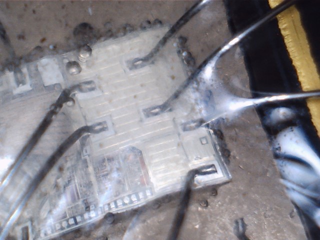

Nachbars Musikanlage hat seine Lichtmaschine gegrillt, Spulen verbrannt.
Dachte, ich bau mir die 6 Dioden raus, 90A kann man ja vielleicht mal
brauchen. Die sind aber gar nicht so gut wie erhofft, Standard-Silizium
mit gut 0,6V sagt das Multimeter und 0,66V bei 1A.

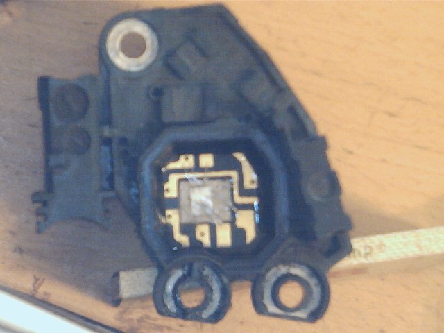

Beim abschrauben fiel der schlecht aufgeklebte Deckel runter, der über
dem Reglerchip saß. Der ist ziemlich groß, ca. 8x6mm. Noch ist der
Silikon drauf, daher sind die Bilder vom Chip verzerrt.
Verrückte Idee: Das ist doch ein 14V-Regler. Kann man den ohne großen
Aufwand auf Ladegerät (mit Trafo + Gleichrichter) "umschulen"? Wär doch
ein cooler Hack.

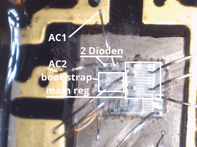

Die Bröseln zusammengesetzt und die Funktionen der einzelnen Anschlüsse
ausgeklingelt. AC1 und AC2 sind 2 Phasen der Lichtmaschine. Die müßten
vermutlich direkt an den Trafo vor dem Gleichrichter.

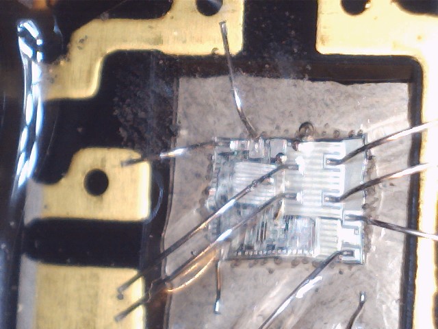

Gast #6651929
Chip-Foto anschauen. Es gibt einen großen Transistor, der dürfte für die
normale Regelung der Erregerspule aus dem Akku zuständig sein.
Daneben, an den Bondingdrähten von AC1 und AC2, ist aber noch eine
Schaltung mit kleinerem Transistor. Falls das so eine Art boot strap
ist, bei ganz leerer Batterie muß ja auch geladen werden, könnte die
Regelung am Ausgang vielleicht für einen - weißich - 2N3055 reichen.
