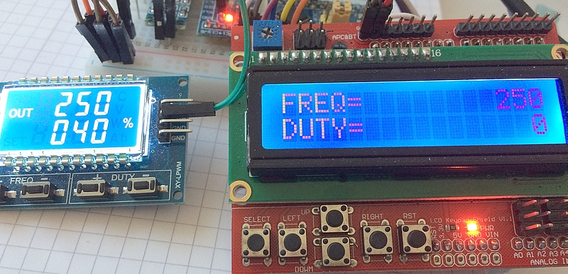

Ich habe mir nun ein kleines Beispiel zusammengeschrieben und einen
PWM-Generator angeschlossen. Die Frequenz wird optimal angezeigt,
allerdings ist der Duty-Cycle immer "0". Irgendwie finde ich den Fehler
nicht...
Ich verwende den externen Quarz mit 8 MHz auf dem Bluepill Board und
teile ihn so das am Timer 4 MHz ankommen. Damit erreiche ich eine
ausreichend grobe Auflösung um so niedrige Frequenzen wie 250 Hz messen
zu können.

uint32_t Frequency = 0;
uint32_t Duty_Cycle = 0;
Diese Variablen werden im Interrupt-Kontext berechnet und im
normalen Programmlauf angezeigt. Deswegen empfiehlt es sich
die Variablen als volatile zu deklarieren. Sonst könnte der
Compiler auf die Idee kommen zu optimieren und dadurch fälsch-
licherweise jeweils zwei verschiedene Werte der Variablen
parallel zu halten. Das Ganze erübrigt sich natürlich wenn
die Compiler-Optimierungsstufe auf Null gesetzt ist.

Guter Tipp, hat aber leider nichts am Problem geändert. Die Frequenz
wird einwandfrei angezeigt, der Dutycycle bleibt immer 0.
von Olli Z. (z80freak)
wird einwandfrei angezeigt, der Dutycycle bleibt immer 0. Er wird auch
als 0 berechnet, sprich wenn ich den Startwert anders setzte, gibt es im
Display trotzdem immer eine 0.
Mir scheint als würde IC_Val2 überhaupt keinen anderen Wert erhalten,
außer 0. Wenn ich Duty_Cycle = IC_Val1; in der Sub mache, erhalte ich
Werte, wenn ich Duty_Cycle = IC_Val2; setze nicht. D.h. die Falling-Edge
wird nicht gemessen.

Du verwendet TIM_ICSELECTION_DIRECTTI für beide Channel. Damit muss das
Signal auch an beiden Timer Eingängen (Channel 2 und Channel 3)
anliegen.
Ist das so verdrahtet?
Es ist einfacher einen Kanal mit TIM_ICSELECTION_DIRECTTI und einen mit
TIM_ICSELECTION_INDIRECTTI zu verwenden. (Pin reusen)

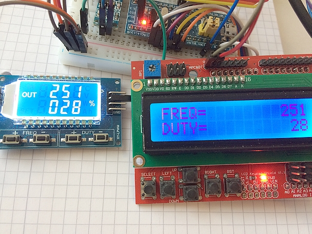

AAAAAARGH! DAS wars, ich war einen Pin daneben gerutscht weil das
Bluepill board ein wenig bescheiden beschriftet ist an den pins. GRRR,
ok jetzt läuft es wie es soll.
Danke für den entscheidenden Hinweis, ich hatte die Verdrahtung nicht in
Zweifel gezogen.

Ohh, das ist aber interessant! Wenn du jetzt noch im Programm die
Pulsweite mit 0,6 multiplizierst, hättest du ganz nebenbei eine
Klartext-Ladestromanzeige für Ladesäulen entwickelt (die Frequenz ist
bei den Ladesäulen konstant 1000 Hz).
