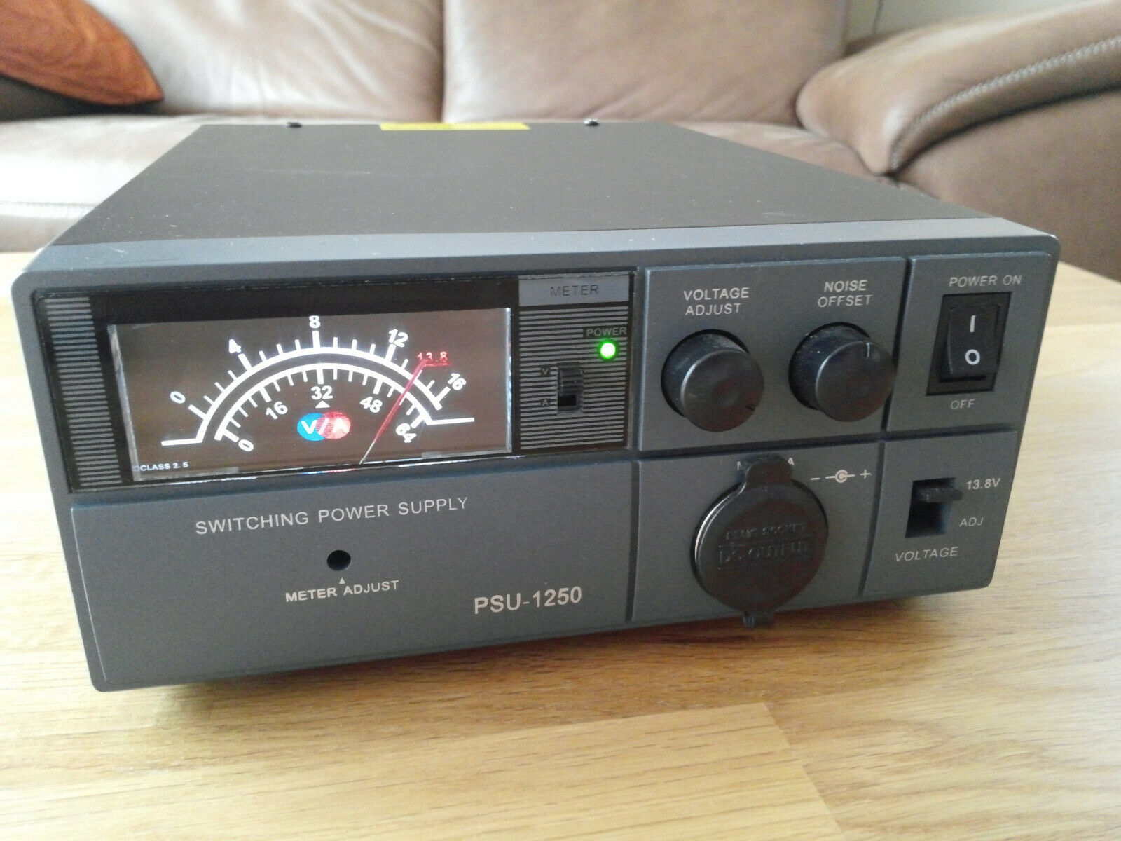

Netzgerät für Amateurfunk. Was bedeutet "Noise Offset"?
das ist ein Schaltnetzteil und mit "Noise Offset" kann man die
Schaltfrequenz leicht ändern um ev. Störpeaks von der Empfangsfrequenz
zu schieben.
Das ist billiger als das Netzteil korrekt zu entstören.
Gruß,
Christian
Japp solche Noise offset - Schiebeschalter gabs auch an den Rückseiten
aller namhafter(seltsamer Begriff) Hersteller von Radiocassettenrecorder
in den 1970-1980-er Jahren, da der Löschoszillator den
Mittelwellenempfang bei der Aufnahme einer Radiosendung stören konnte.
Da wurde schlicht ein Kondensator zu- bzw. abgeschaltet und die
Störfrequenz des Oszillators wanderte etwas weiter.
Ich glaube mich auch (dunkel, noch zu jung) zu erinnern.
Da es hier ein Drehknopf ist, vmtl. auch ohne jede Schaltfunktion,
sieht das nach stufenloser Variation aus (Frequenz kontinuierlich
variabel ver-/ein- stellbar).
Ja klar, ein Kleinstleistungspoti vs. diverse Ls und Cs.
