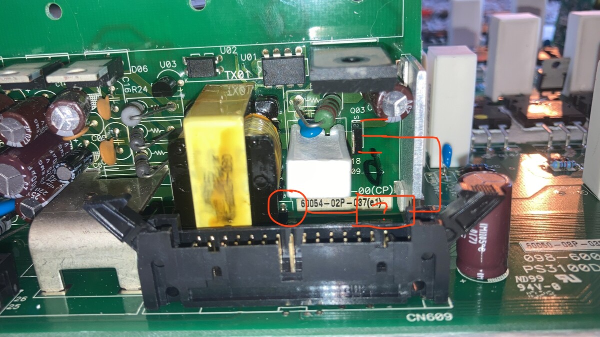

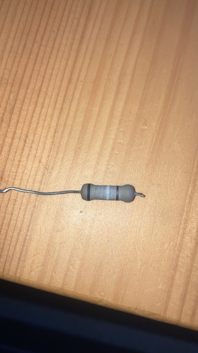

Ich hab einen Widerstand wo scheinbar Ringe fehlen oder es ist kein
Widerstand. Vielleicht bin ich auch einfach zu doof zum lesen aber ich
hoffe mir kann hier jemand helfen.
Eingesetzt ist er zwischen einem Trafo und einem MOSFET. Ich hänge mal
ein paar Fotos mit an.
Torben
Gast #6652795
Ja,der ist definitiv heiß geworden.
Er ist im Wechselrichter einer PV Anlage. Der Display war irgendwann aus
und das Gerät hat nicht mehr gearbeitet.
Eine Reparatur kostet um die 800€, sollte es nur der Widerstand sein
wäre es auf jeden Fall wesentlich günstiger wennich es selber mache.
Ich befürchte nur das mir denn Widerstandswert in der Firma auch keiner
sagen kann, die teile kommen sicher aus dem Fernen Osten.
Könnte also schwierig werden

#6652888
hinz schrieb:
> Torben schrieb:
>> Besteht nicht die Möglichkeit, das er einfach nur an Altersschwäche
>> verbrannt ist.
> Nein.
die Möglichkeit sehe ich sehr wohl:
Wenn ein Widerstand innerhalb von Millisekunden wegen defektem Mosfet
o.ä. abraucht sieht er danach nicht wie auf dem Foto aus
Über die Jahre stark gealterte 1- und 2 Watt Widerstände, stark am Limit
betrieben, die dann irgendwann "durch" sind habe ich schon viele gesehen
Welche Spannung ist ungefähr auf dieser Seite des Trafos?
Welche Größe hat der Widerstand?
Ich tippe auf irgendwas in der Region 2 - 10 Ohm - irgendwo müssen die
1-2W ja her kommen und die haben sicher nicht nur zum Spass einen so
fetten Widerstand eingebaut

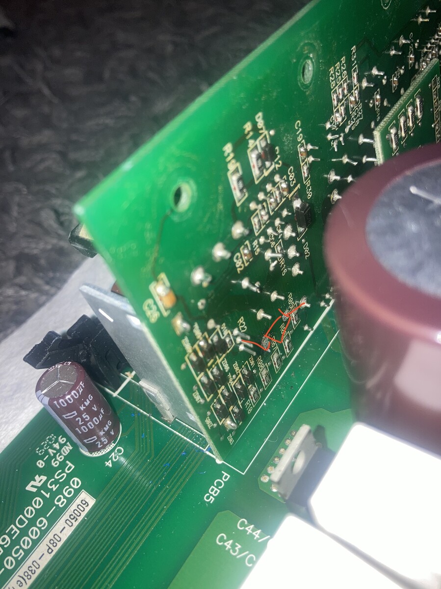

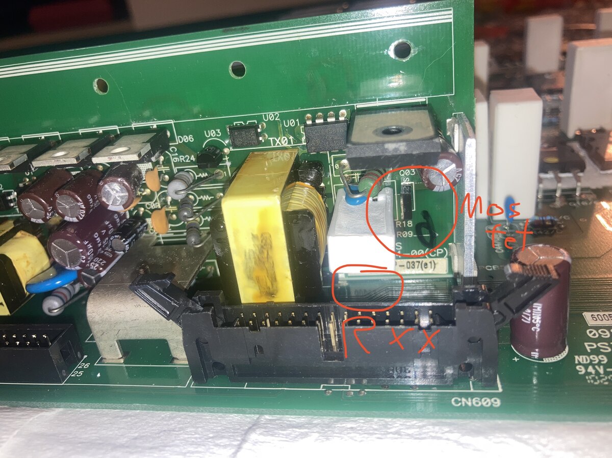

Gast #6652889
Vermutlich ist das ein sog. Sicherungswiderstand. Der Defekt eines
Sicherheitswiderstands ist fast immer ein Folgefehler. Ihn zu ersetzen
hat den gleichen Effekt wie bei einer durchgebrannten Sicherung.
Schön wäre, wenn man erkennen könnte, wo der Widerstand eingelötet war.
Die eingemalten roten Linien um den MOSFET(?) herum sorgen eher für
Verwirrung als für Klarheit.
Man sollte den Aufdruck auf der B-Seite der Platine mit der Zackenlinie
und die Bezeichnung des Widerstandes (Rxx)erkennen können.
Auch ein dazu passendes Bild der Unterseite (L-Seite) wäre eine
zusätzliche Hilfe.
Möglichkeit 1 würde wahrscheinlich nur das Poti wegbrutzeln. Eine
dazwischengeschaltete Glühlampe  wäre die bessere Lösung.
Möglichkeit 2 (reverse engeneering) geht, auch wenn man die Bezeichnung
des Trafo nicht hat, es hilft auch zu wissen, ob die andre Seite des R
z.B. an einem Kondensator(welche Daten) , einem MOSFET, einer Diode oder
dgl. angelötet ist usw. Dann könnte man z.B. den Mosfet oder die Dioe
nachmessen.
Trafos gehen in Schaltrichtern selten hinüber. Fast immer sind es die
Halbleiter.
Da die Hitze lange auf den Widerstand eingewirkt hat, wirds besonders
schwierig. "Gleich rausgehauen"  lässt einen klaren Defekt vermuten.
"kaputtgebraten" entsteht durch einen Fehler, der Überstrom erzeugt aber
z.B. ein fast unmerkliches Weiterfunktionieren erlaubt. Beispiel wäre
z.B. ein schadhafter Elko, der zwar warm wird, aber noch nicht platzt

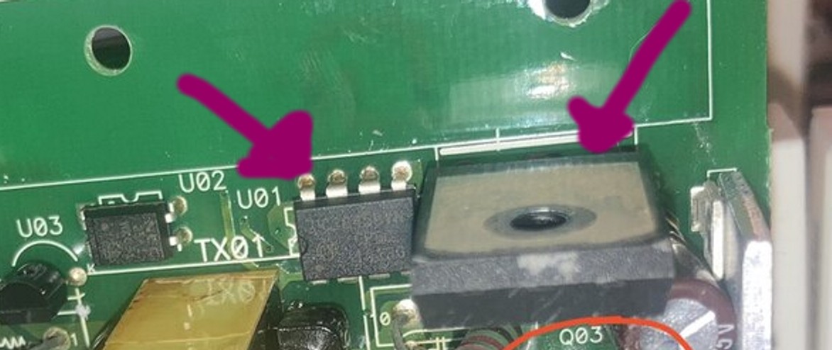

Gast #6652926
Der Widerstand ist auf jeden Fall defekt, da hochohmig. Ich setze
nochmal 2 Bilder mit rein, ich hoffe man kann es da besser erkennen. Der
Mosfet hat die Bezeichnung K3301. Betrieben wird das ganze mit hoher
Gleichspannung, da der Umrichter sich selber versorgt und die Netzteile
mit der Gleichspannung der Zellen arbeiten.
Gast #6653000
Das heißt der K03H1202 und der Widerstand müssen definitiv neu.
Sicherung konnte ich jetzt so keine finden.
Ist der Shunt in der Schaltung berechnet oder welchen Wert müsste der
haben?
Gast #6653045
Davon ist auszugehen.
