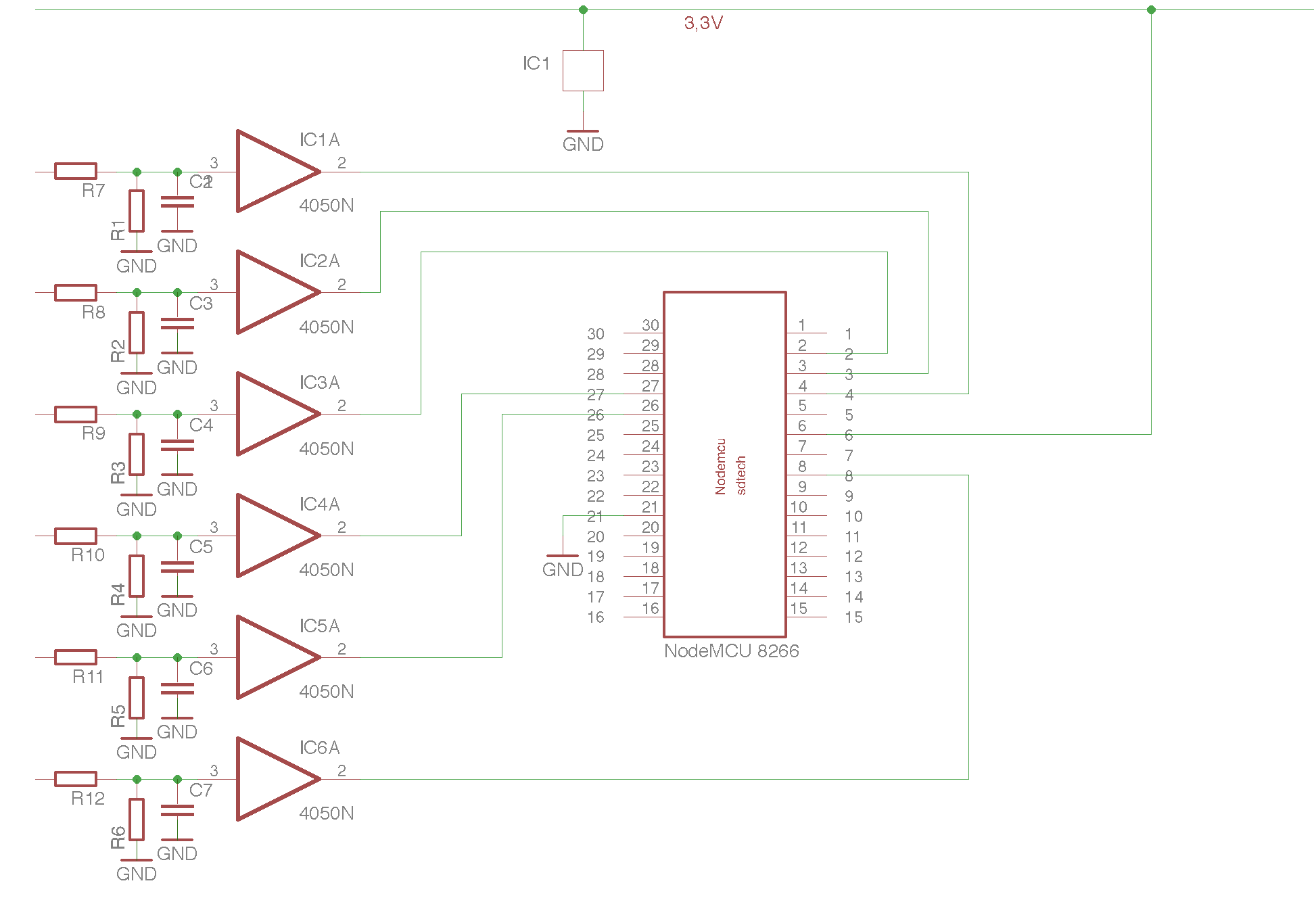

ich möchte meine Haustürklingelanlage mit einem 8266 in mein Hausnetz
anbinden.
Die Klingelanlage arbeitet mit 12V. Dazu kommt noch ein Türkontakt. Im
Ruhezustand sind die Leitungen offen. Erst bei gedrückter Klingel kommen
an den Treibereingängen dann 12V an.
Um nun die einzelnen Klingeldrähte / den Türkontakt auf die 3V-Pegel des
8266 zu bringen hab ich auf Anregung hier im Forum mal einen 4050
ausgewählt.
In einigen Forenbeiträge wird erwähnt das dessen Eingänge bis zu 15V
verkraften.
Wenn man den Logik-IC mit einer Versorgungsspanngung von 3,3V betreibt
dann kann man die Treiberausgänge direkt auf die Ports des 8266 legen.
hab ich das richtig verstanden oder steckt in meinem (einfachen)
Schaltungsentwurf noch ein oder mehrere Denkfehler?
Ist die Beschaltung der Treibereingänge mit einem Widerstand und einem
Kondensator ausreichend um auch bei längerer Leitungsführung Störungen
zu unterdrücken.
Das Prellen und kurze Störspitzen kann ich in der Software rausfiltern.
> zu unterdrücken.
Zur Störunterdrückung solltest du Widerstand und Kondensator als
Tiefpass verschalten. So verhindert der Widerstand nur, dass der Eingang
bei offener Leitung in der Luft hängt.

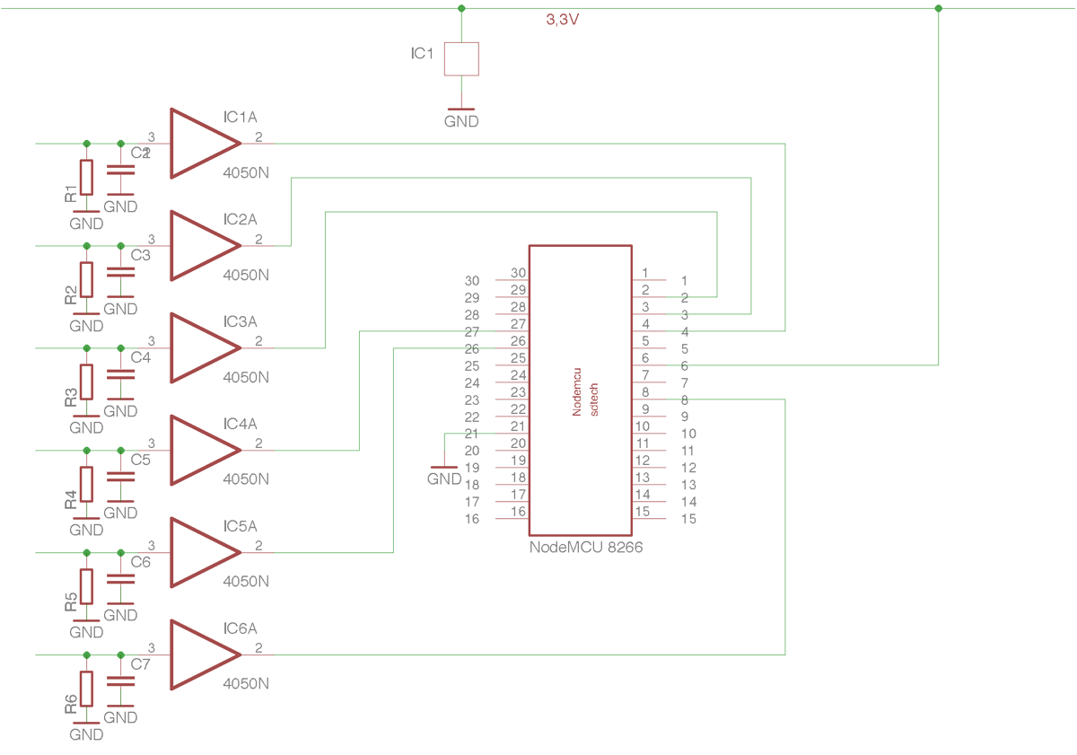

von Rainer (Gast)
hi
danke für deinen Hinweis.
hab jetzt einfach mal einen weitere Widerstand hinzugefügt. Damit dürfte
der Bereich "Störfestigkeit" hoffentlich ausreichend abgedeckt sein.
Die Frage ist jetzt halt ob die Idee mit dem 4050 an sich so umsetzbar
ist.
Gruss
von Stefan F. (Gast)
> ist.
Ich denke schon. Was mir allerdings noch unklar ist, ist der Sinn des
CD4050. Für mich sieht das hier nach 1:1 durch-reichen aus.
15V reichen nicht aus, im in normalen Klingelanalgen deppensicher zu
sein.
Mit einem simplen Tiefpass (z.B. 10kΩ und 100nF) und einer Zenerdiode
zur Spannungsbegrenzung kannst du locker 50 Volt anlegen, und das nicht
nur positiv sondern auch negativ. Kurzzeitig wird er noch sehr viel mehr
SPannung vertragen.
         10kΩ
in o----[===]---+--------o ESP
        100nF   +---||---| GND
                +--|<|---| GND
                  Zener 3,6V

von Esel (Gast)
Brauchst Du 6 Eingänge für einen Türkontakt?
Egal, vergiss die 4050 und nimm für jeden notwendigen Eingang einen
Optokoppler. Du willst ja keinen Blitzdetektor bauen.
Alles andere ist planloses Gewuschtel.

von Manfred (Gast)
Längere Leitungswege, unklare Pegel und was weiß ich noch - ich käme
nicht auf die Idee, dort 40xx-CMOS einzusetzen.
Aus meiner Sicht ein Fall für Optokoppler.

warum jetzt eine Z-Diode mit 3,6V?
wäre da 3,3V nicht passender?
Gruss
Weil die 3,3V Zenerdiode schon bei knapp unter 3 Voltzu leiten beginnt.
Die Spannungsangabe bezieht sich üblicherweise auf eine Stromstärke von
ca 5mA. Du wirst aber normalerweise weniger als 1mA haben, deswegen habe
ich die Diode höher angesetzt.
Aber solange es sich um digitale Signale handelt, speilt das keine große
Rolle. 3V sind immer noch eindeutig HIGH. Also nimm ruhig 3,3V
Zenerdioden, wenn du dich damit wohler fühlst.

von Rainer (Gast)
hi
Stefan ⛄ F. schrieb:
> 10kΩ
>                 +--|<|---| GND
>                   Zener 3,6V
fehlt hier nicht noch ein Widerstand gegen Masse?
bei einem offenen Schaltkontakt am Eingang würde der Port des ESP auf
keinem definierten Pegel hängen.
Gruss
Da hast du Recht.
