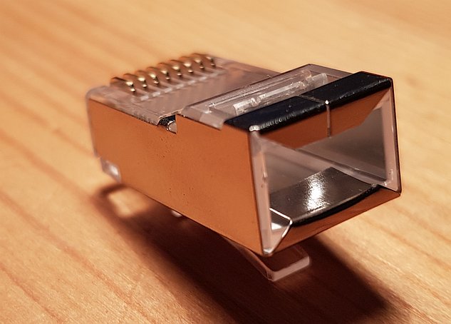

Hallo Zusammen,
Ich wollte mal fragen, wie man eine Ethernet Verbindung zwischen zwei
PCB's richtig erdet.
Nun habe ich auf beiden PCB's eine RJ45 Buchse, mit Blechgehäuse und ich
frage mich, ob ich nun das Blechgehäuse auf GND hängen soll (evtl. nur
einseitig wie bei USB?) oder evtl. hochohmig terminieren (100pF und
1MOhm parallel?). Beim Kabel handelt es sich um ein Cat5e und irgendwie
scheinen die alle gar keinen Kontakt mit dem Blechgehäuse der RJ45
Buchse zu haben. Haben normale Cat5e Kabel gar keinen Schirm?
Grüsse
Bert
> Buchse zu haben
Bei meinen Steckern quetscht die Zange über einen Zugentlastungssteg die
Abschirmung des Kabels auf einen nach innen führenden Steg des
Metallgehäuses ... zumindest glaub ich das ist die Intention ...
LG, Sebastian
Gast #6653780
Als Cat5 werden verschiedene Sorten verkauft. Billigst: 4 Aderpaare im
Schlauch, kein Schirm. Etwas besser: Aderpaare, alufolie (manchmal mit
Draht dazu) im Schlauch. Gut: Noch Geflecht dazu. Die häufig
beschichtete Alufolie ist höchstens als statischer Schirm zu gebrauchen
und schlecht kontaktierbar. Mit Beidraht kommt mit Glück ein Kontakt
zustande, mit Geflecht ziemlich sicher.
Sollen Erdschleifen verhindert, aber Einstreuungen gedämpft werden, den
Schirmkontakt der Buchse mit 4k7 || 10nF an Schaltungsmasse.
Erfahrungsgemäß werden damit auch statische Aufladungen gut genug
abgeleitet, daß so schnell nix kaputt geht.
Handelsübliche Technik (z.B. Router) verbinden entweder direkt
niederohmig, über VDR oder über so ein Löschglied. Es gibt keinen fixen
Standard.
#6653785
Bert S. schrieb:
> Zum Schirmen des Kabels, einseitig oder zweiseitig schirmen? Zweiseitig
> verursacht doch wie beim USB GND schleifen, oder?
Im W5500 Referenzdesign ist der Schirm nur über 1nF/2kV mit GND
verbunden. Aus dem Bauch heraus würde ich die Definition des
Schirmpotentials auch immer dem Switch überlassen.
Wobei: Bei meinen einfachen Switches zuhause (GS105E/GS108E) sind die
Schirme der RJ45-Buchsen alle direkt miteinander, mit dem Metallgehäuse,
und mit dem Minuspol der Zuleitung vom Steckernetzteil verbunden. Und
das Steckernetzteil hat nur einen Eurostecker ohne PE-Kontakt, also wird
da dann wohl das Schirmpotential durch den Y-Kondensator im Netzteil
bestimmt ...
LG, Sebastian
