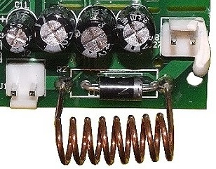

OP #6656046
Moin,
vielen Dank an dich, Hans, das ist schon mal sehr hilfreich.
Könntest du ein Bild von deinem reparierten Netzteil posten? So ganz
kann ich mir das mit dem Blech gerade nicht vorstellen :-)
Auch würde mich interessieren, wie du die 0,1R ermittelt hast? Am
Original gemessen?
Wie du bereits angemerkt hast, ist im Original ein Widerstandsdraht
verbaut. (Bild anbei)
Hat ggf. jemand eine Idee, wo ein solcher bezogen werden kann? Gerne
würde ich die defekten Bauteile so nah wie möglich am Original belassen
LG Yannik

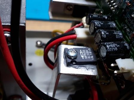

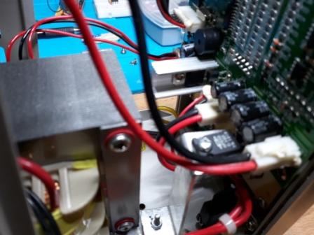

Gast #6656338
....beiliegend Bilder v. "Raparaturumbau"
Widerstand hab ich durch messen der übriggebliebenen Fragmente
abgeschätzt.
Das hat -eher zufällig- gleich recht genau gepasst. Die Fehlanzeige im
Strombereich war nur wenige Prozentpunkte!
Weiters hab ich noch einen passenden 1/4 W Widerstand parallel gelötet
und damit die Abweichung -auch ohne Kalibrierung durch Software- kleiner
als 1% getrimmt. Höchstwahrscheinlich hätte aber auch nur die
"Softwarekalibrierung" vollkommen ausgereicht.
Die Kühlverhältnisse am Shunt sollten bei 5 A Dauerlast geprüft werden.
(Je kleiner die Erwärmung um so geringer ist der Fehler durch den
Temperaturkoeffizienten des Widerstandes)

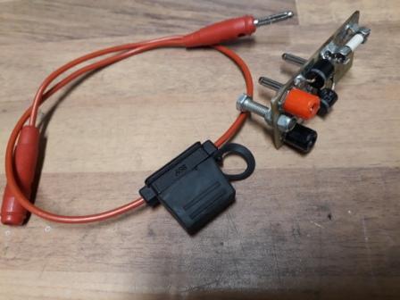

Gast #6656364
Nachtrag:
Zum Laden verwende ich (eigentlich immer):
Entweder ein Kabel mit Sicherung.
Oder einen auf das Netzteil direkt aufgesteckten Ladeadapter.
(Schraube verhindert verpoltes einstecken; Eine Diode als
Rückfluss-Sperre bei Netzausfall. -Und eine Diode, die bei Akkuverpolung
die Sicherung auslöst. -Nachteil: ca. 0,7 V Spannungsabfall an Diode)
Bei unbeaufsichtigtem Laden verwende ich den Adapter und begrenze den
Ladestrom auf 3.....3,5A.
Gast #6656723
Hans B. schrieb:
> Eine Diode als Rückfluss-Sperre bei Netzausfall.
> -Und eine Diode, die bei Akkuverpolung die Sicherung auslöst.
Eine Konstruktion, die wenig sinnvoll ist: Die Diode als
Rückfluss-Sperre genügt, weil diese bei verpoltem Akku in Sperrichtung
liegt. Damit ist die Antiparalleldiode überflüssig.
Den Aufbau mit Sicherung und antiparalleler Diode auf Netzteilseite
benutze ich an mehreren Stellen genau deswegen, weil ich die Diode im
Stromzweig eben nicht haben will (Spannungsabfall).
Eine gute Idee ist das Kabel mit Sicherung, das sollte ich mir auch mal
auf den Basteltisch holen, die antiparallele Diode hat mein Netzteil an
den Ausgangsbuchsen. Die hat mir neulich den A* gerettet, einen Kurzen
gemacht und Rauchzeichen gesendet.

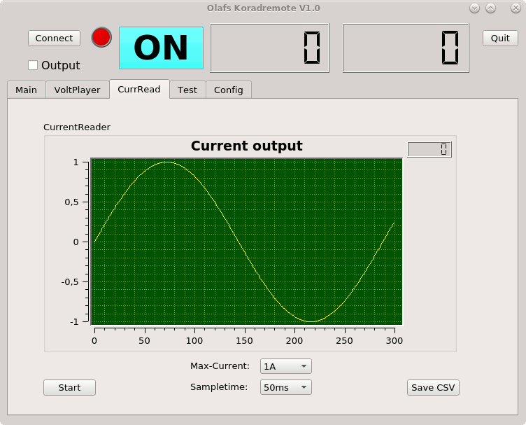

Das Messen von Strom und Spannung sind essentieller Bestandteil des
KA3005P. Ein angeschlossener PC kann diese Dank USB auch protokollieren.
Gruss Micha
Gast #6660968
Yep, das Teil laesst sich komplett fernsteuern und auslesen. .-)
Wenn man schon an einem Labornetzteil als Ladegeraet rumnoergeln
will dann sollte man das kompetent machen. Es stellt sich z.B
die Frage ob die Anzeige/Messgenauigkeit fuer Lithiumakkus genau
genug ist.
Olaf
