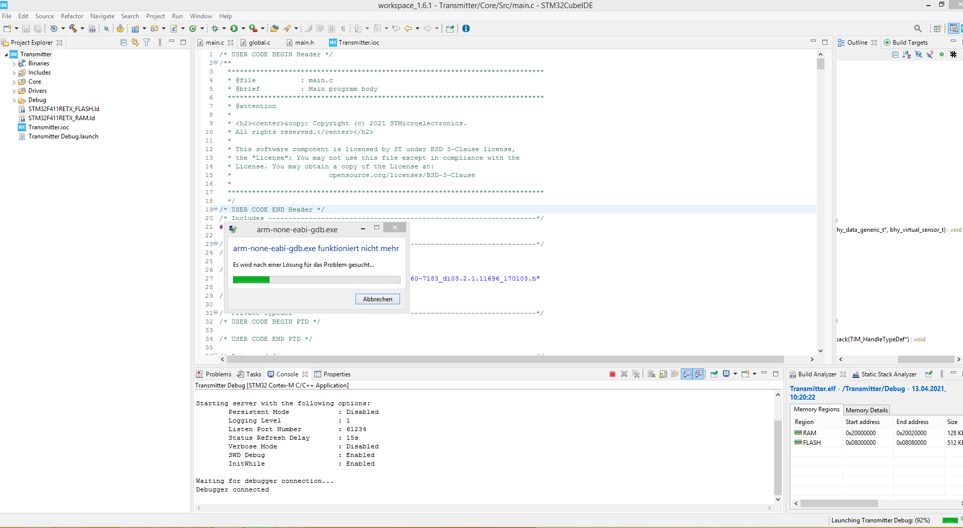

Guten Morgen, bis jetzt habe ich mit der AC6 for STM32 meine mikrocontroller Programmiert. Jetzt bin ich umgestiegen auf die STM32CudeIDE um die Initialisierung durch STM32CubeMX besser aktuell halten zu können. Ich habe mein Programm in die STM32CudeIDE von Hand migriert. Bauen funktioniert ohne Fehler und Warnungen. Jedoch kommen jetzt Probleme mit meinem ST-Link/V2. Beim ersten flash versuch, wurde eine alte Firmware nachgewiesen die ich durch den Updater aktualisiert habe. Danach wurde der flash versuch erneut gestartet, dies funktioniert aber nicht (siehe Anhang). Ich hatte die Befürchtung, dass das Update die Ursache ist. Aber mit dem AC6 funktioniert der ST-Link/V2 weiterhin tadellos. Hatte jemand schon das gleiche Problem?

die CubeIDE nutzt einen anderen Programmer, und die neueren CubeProgrammer wollen auch neuere Firmware haben. Die sperrt andere (nicht STM) Devices aus die man vorher damit programmieren konnte.

es könnte ein anderes Standardproblem sein: wurde in der CubeMX Konfig das SWD aktiviert? Ist per default abgeschaltet. Dann sollte allerdings flashen möglich sein und nicht der gdb abstürzen. Ansonsten nochmal neu starten und kontrollieren ob auch alles beendet wurde und nicht noch ein gdbserver lief?

In der "Debug configuration" kannst du von "ST-Link GDB server" auf "openocd" umschalten. Dann geht es vielleicht besser. Siehe Screenshots auf http://stefanfrings.de/stm32/cube_ide.html#debug

Das spuckt er mir jetzt aus

Sieht danach aus, dass SWD auf dem Target deaktiviert ist oder dass er sich schlafen gelegt hat. Versuche mal die Option "Connect on Reset" und betätige die Reset Taste manuell. Es ist ein bisschen Tricky, das richtige Timing zu finden. Soweit ich weiß unterstützen alle STM32 dieses "Connect on Reset". In dieser Phase spielt es keine Rolle, was das Programm tut, denn es läuft ja nicht. Oder du nimmst einen andere Programmier-Adapter, der einen Reset-Ausgang hat.

Stefan ⛄ F. schrieb: > Sieht eigentlich gut aus, oder? Ich sehe da keine Fehlermeldung. Im Anhang nochmal die ganze Wahrheit. Sorry, die Fehlermeldung kommt leider immer noch

Walt N. schrieb: > Im Anhang nochmal die ganze Wahrheit. Sorry, die Fehlermeldung kommt > leider immer noch Sieht mir eher nach einem Programmabsturz aus, der womöglich gar nichts mit deinem Programmieradapter/Target zu tun hat.

Ich habe das Problem gelöst. In den Debug Konfigurationen habe ich Debugger->Configuration Script den Reset Moder auf "Software system reset" gestellt. Jetzt funktioniert es problemlos!
