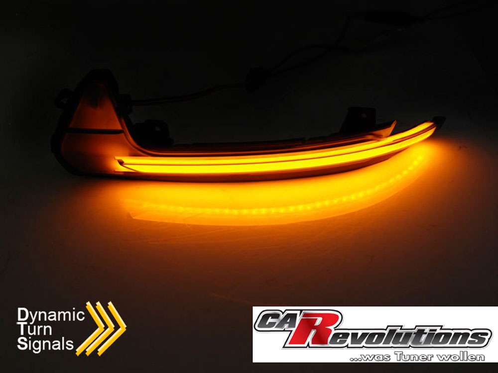

Servus zusammen, ich würde gerne einen Blinker nachbauen der möglichst die selbe Leuchtkraft wie die Blinker von Serienfahrzeugen haben. Kennt sich einer da aus und weiß was für LED's da standardmäßig verbaut werden ? Vielen Dank Bob

@all Es geht mir eher um einen Blinker a lá Audi (Blinker mit Wischfunktion) also eine Anreihung von intelligenten LEDs

Bob E. schrieb: > @all > Es geht mir eher um einen Blinker a lá Audi (Blinker mit Wischfunktion) > also eine Anreihung von intelligenten LEDs Du meinst so: https://youtu.be/Pzyu17e7J4w Das kann man mit WS2812 programmieren, da sind dann aber die Abstände vorgegeben. Unser Falk ist da der Experte drin. Er hat sogar schon mal die Knight Rider Beleuchtungsanlage nachgebildet. Für individuelle einzelne LEDs geht das aber auch mit einem uC, oder wenn es sein muss, auch mit einem 4017 und ein paar ODER-Dioden und Transistoren.
Elektrofurz schrieb: > Du meinst so: > > https://youtu.be/Pzyu17e7J4w > > Das kann man mit WS2812 programmieren, da sind dann aber die Abstände > vorgegeben. Unser Falk ist da der Experte drin. Er hat sogar schon mal > die Knight Rider Beleuchtungsanlage nachgebildet. > > Für individuelle einzelne LEDs geht das aber auch mit einem uC, oder > wenn es sein muss, auch mit einem 4017 und ein paar ODER-Dioden und > Transistoren. Ja genauso.. Hi, die WS2812 hatte ich schon probiert sind leider nicht hell genug, da ich eine relativ dicke Milchglas-Schicht noch davor stellen möchte. Gibts da alternativen ?

Bob E. schrieb: > Soll aber trotzdem möglichst hell sein https://www.reichelt.de/smd-led-3532-gelb-2800-mcd-590-nm-120-plcc6-ly-g6sp-p111549.html?&nbc=1
