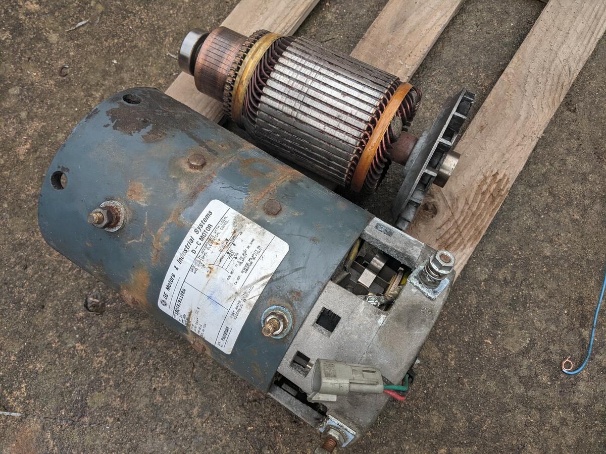

Hab mir vorgestern einen 2003er Aixam Mega Truck Electric ohne Batterien
für 2000€ gekauft. Vielleicht mag mir jemand helfen wie der Motor
anzuschließen ist. Zwei fette Kabel gehen an die Kohlen, und die zwei
dünneren Kabel sind wohl für die Stator-Wicklung (=keine Magnete).
Allerdings ist nur ein Kabel angeschlossen, das zweite Kabel baumelt rum
und ich seh auch nicht wo ich es anschrauben könnte. Das angeschlossene
Kabel hat auch keinen niedrigen Widerstand zur Rahmen-Masse.
Hab kurzes Video hochgeladen: https://youtu.be/2IKazEykZxc
Eigentlich sind es vier Kohlen. Denke aber des zwei Paare sind. Muss ich
morgen nochmal messen.

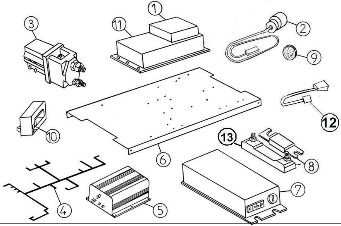

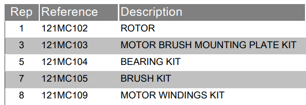

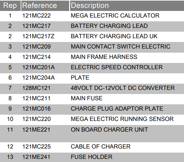

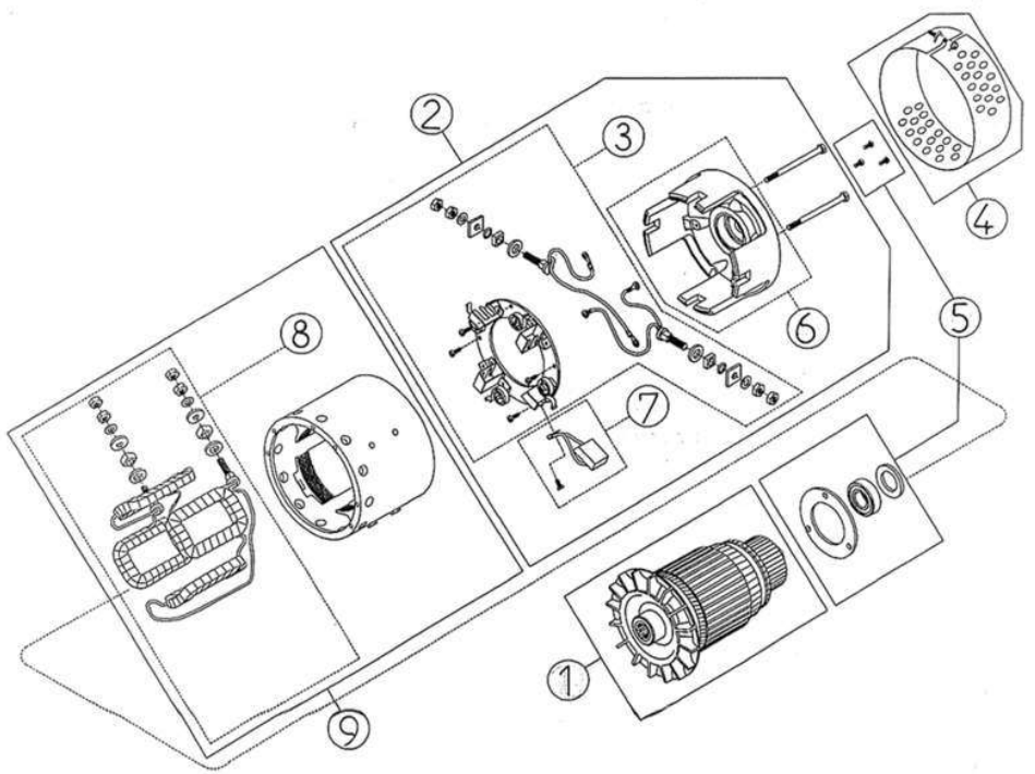

Diese Ersatzteilliste hilft mir schon ein wenig:
https://hafog.dk/file_handler/file?id=193
Auf Seite 3 ist in der Explosionszeichnung des Motors eine (8) MOTOR
WINDINGS KIT dargestellt. Muss morgen mal unter das Auto rutschen und
schauen ob ich nicht doch noch den zweiten Anschluss finde. Da das lose
Kabel aber ziemlich kurz ist, bleibt dafür kauf Spielraum.
das Roland
Ideen immer zu mir :-)
Ausreden woanders hin :-(

4-poliger Stator, also auch 4-poliger Kommutator. Gegenüberliegende
Bürsten werden miteinander verbunden.
Und wenn die Statorstrippen viel dünner sind, dann ist es ein
Nebenschlussmotor.

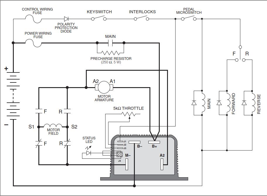

Der ESC sieht aus wie ein alter Curtis. Geh mal zu
https://www.curtisinstruments.com/products/legacy/
und such dir die Anleitung für deinen. Da findest du auch einen
Anschlussplan.
Diese Motoren werden ab und zu auch als 'Compound' Motoren bezeichnet.
Ist in meinem Auto auch drin.

Hm, einzig das Model 1244 hat auch vier Anschlüsse für den Motor:
https://cdn.curtisinstruments.com/products/manuals/1244_manual_en.pdf
Die werden auf Seite 13 als motor field (F1
and F2) bezeichnet und F1 und F2 taucht auch auf meinem Motor
Typenschild auf :-)
Was mir aber immer noch nicht erklärt wo ich mein loses Fx Kabel
anschließen soll.

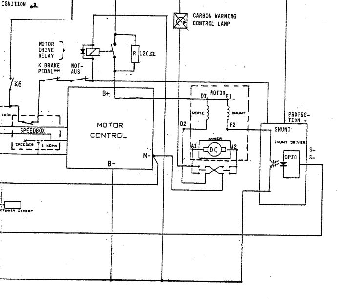

von Irgend W. (Firma: egal) (irgendwer)
Schau mal dort nach, da gibt es einen Link zu einem "Plan électrique".
Das könnte dir eventuell weiterhelfen obwohl es nicht genau dein Modell
ist:
https://www.speakev.com/threads/aixam-mega-city-electric-2007-dc-sepex-service-manual-wanted.128674/
von Das R. (Firma: Verliererland) (verlierer)
Ja danke, die erste PDF
https://www.speakev.com/attachments/plan-%C3%A9lectrique-worker-pdf.125095/
zeigt, dass auch das 2007er Modell noch so einen fremderregten dc motor
mit f1 und F2 hat, da Brauch ich also nicht traurig sein
Und der ESC hat keinen Bus sondern nur digitale und analoge Eingänge :-)

von Tippgeber (Gast)
Informiere Dich genau, bevor Du etwas unüberlegt machst.
Sonst raucht es nämlich. Die guten Curtis kosten richtig Geld.
Auf keinen Fall die 2 dünneren Leitungen zusammenklemmen.
Der Motor hat 4 Anschlüsse, dahin gehören auch die 4 Leitungen.
Schaue in die Pläne:
F+, F-, M- direkt an den Controller, M+ an B+ des Controllers.
Weil so der Motor leichter die Richtung wechseln kann, indem nur das
Feld umgepolt wird (dafür sind nur wenige Transistoren notwendig).
Der Läuferstrom fließt immer in die selbe Richtung und wird mit PWM
geregelt.
Vermutlich ist der zweite Feldanschluss unten oder hinten.

Jetzt muss ich doch nochmal fragen: Welchen ESC hast du denn nun? Den
Curtis aus der Materialliste oder was anderes? Wenns was anders ist,
mach bitte mal Fotos. Ein alter Curtis fährt nämlich nicht ohne weiteres
in beide Richtungen, da gibt es normalerweise Polwendeschalter
(Golfcart) oder -Relais (wie bei meinem Kewet).
Der Polwender polt die M+ und M- zum Motor um, wie es im Curtis Manual
auch steht.

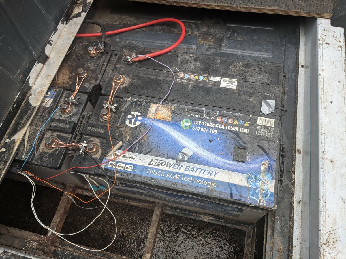

Der 'Mega Electric Calculator' braucht Verbindungen zu allen Batterien
und das dürfte einige der losen Kabel erklären, es geht eine Messleitung
zwischen die Zellen. Bei 48V sinds also 3 Anzapfungen und eine für die
Endspannung.
Ja im kurzen YouTube Video oben zeige ich ja die 5 balancer Kabel. Wenn
Elektrik an ist liegen auf allen Adern blau, schwarz,braun,organge,rot
so 3,7 Volt an. Da wird wohl jede Spannung einzeln gemessen. Drum denke
ich es ist eher ungefährlich da einfach Mal einen Spannungsteiler mit
vier 1 kOhm Widerständen anzuschließen. Ich teste ja mit meinen zwei 700
Wh 7s10p 25,6 Volt Liion Akkus..
Matthias S. schrieb:
> Solltest dich dann aber mal um den Rost am Chassis kümmern.
Ah das schöne an dem Leicht-Kfz ist ja, das der gesamte Rahmen aus
Aluminium ist.

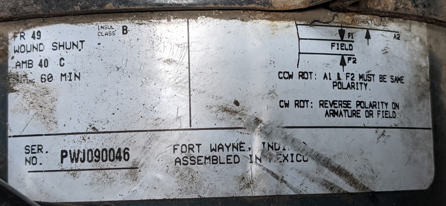

So hab F2 dort gefunden wo er laut Explosionszeichnung sein müsste:
unter der Mittelkonsole.
Da alle vier Kabel locker waren weiss ich nun nicht ob ich F1 und F2
verkehrt herum angeschraubt habe. Aber laut dem Typenschild wird das nur
zu einem verkehrten drehen führen: ccw = counter clockwise, cw =
clockwise.
Schaut Euch bitte das Typenschild im Anhang an.

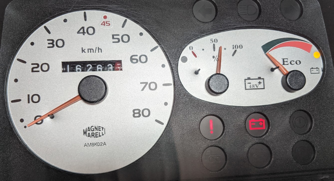

Ich werde das Auto jetzt hochgebockt wieder unter 12 und 48 Volt setzen.
Wenn dann immer noch rotes "!", dann kann ich die bms Kabel an 4* 1kOhm
Spannungsteiler anschließen. Lieber wäre mir ein anderer Besitzer der
mir seine Reihenfolge der fünf Farben verrät.
Dann kann ich noch mit den zwei weissen Adern am bms Verteiler
experimentieren und ein 10k oder 100k Widerstand als Temperatursensor
Ersatz.

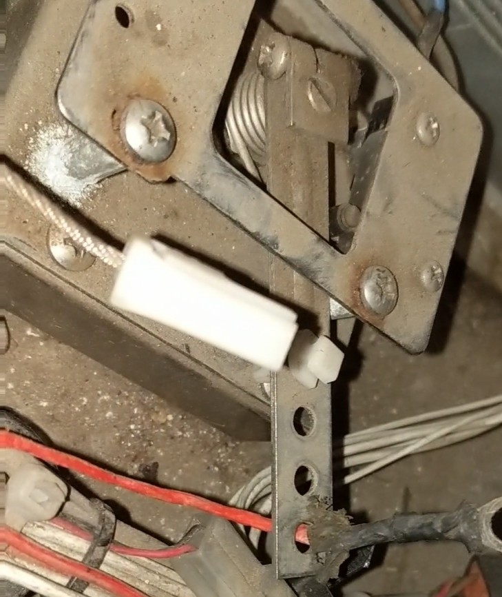

Außerdem tritt das Gaspedal ins leere. Muss noch checken ob der
Bowdenzug am Speed-Poti hängt.

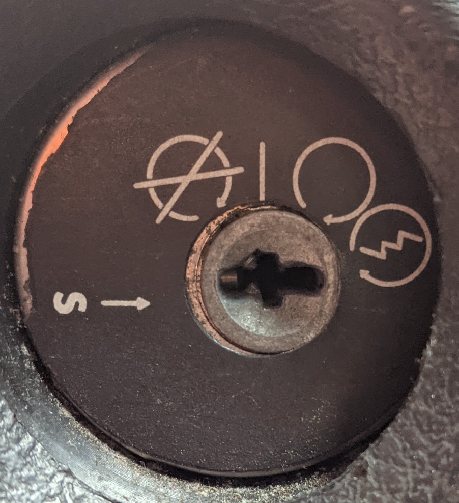

Wie funktioniert eigentlich der Zündschlüssel ? Ich kann damit die
Boardelektrik einschalten. Würde der Motor dann bei Gaspedaltritt schon
drehen ?
Wenn ich zuletzt noch weitergedreht hab (so wie beim Benziner dann
gezündet wird) ging die Elektrik aus :-/
Hab das Gefühl dass der Motor vom Vorbesitzer getauscht wurde. Das würde
auch den komischen Dreieckstecker erklären der nun ohne Gegenstück
rumhängt. Alle Anschlüsse sind locker und der eine Kohle pol ist mit
einer 8x1,25 Standard Mutter und Gewalt angeschraubt.
Der Typ wusste dann wohl einfach nicht was er mit dem F2 Kabel machen
soll weil der F2 pol unter der Mittelkonsole versteckt war.
Für den fehlt mir übrigens auch die passende schraube. Da eine
europäische 8x1,25 zwei Windungen drauf passt, hab ich zum Testen jetzt
6 unterlegscheiben dazwischen gepackt.

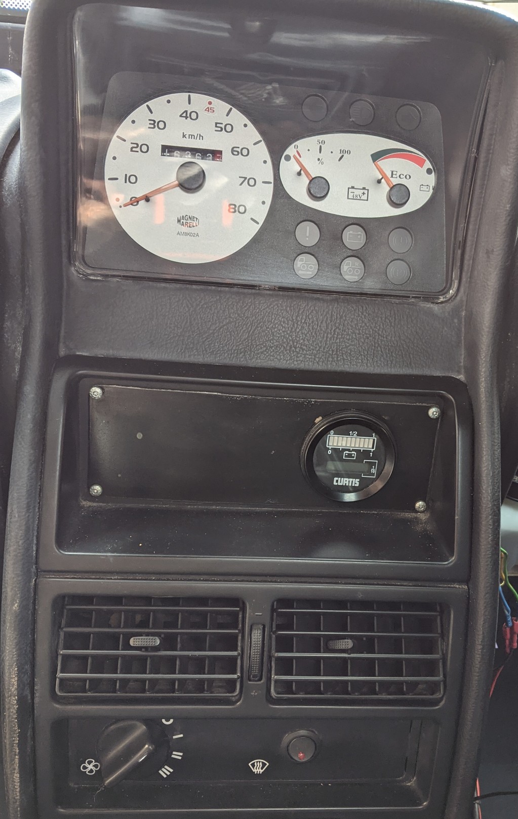

Nein das rote "!" ist immer noch da.

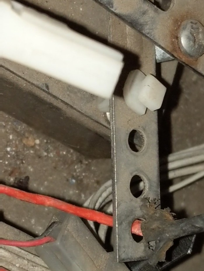

Ja der Gaszug ist gerissen. Ersatzweise hat jemand ein dünnes rotes
Stromkabel am Sensor befestigt und unter dem Fahrersitz herausgeführt.
Da konnte also Mal jemand mit der linken Hand Gas geben und mit der
rechten Hand lenken. Den Fehler zu beheben ist nicht schwer. Ich schätze
die zwei weissen Plastikteile im angehängten Foto sind gerissen.

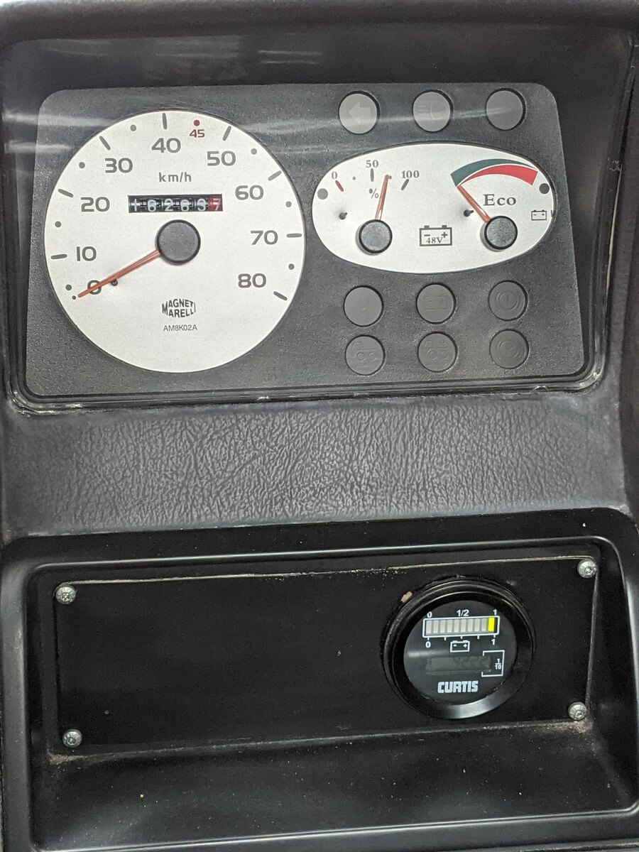

Anbei auch Fotos vom Cockpit mit dem roten "!", Dem Zündschloss (bei
letzter Stellung zündet nichts sondern geht alles aus.) und eine Anzeige
von Curtis dort wo sonst das Autoradio verbaut ist. Die LCD Anzeige
könnten die verfahrenen kWh sein ? Die gelbe balken-led ganz rechts
blinkt.
Jetzt werde ich die fünf balancer Kabel mit vier 1 kOhm Widerständen
simulieren..

> eine Anzeige von Curtis dort wo sonst das Autoradio verbaut ist. Die LCD
> Anzeige könnten die verfahrenen kWh sein ? Die gelbe balken-led ganz
> rechts blinkt.
Die LCD Anzeige ist wohl ein Betriebsstundenzähler.

So die balancer Kabel haben die Reihenfolge:
0V Schwarz
12 Blau
24 Braun
36 Orange
48 Rot
Und nur in dieser Kombination bleibt das rote "!" aus :-)
Allerdings geht die Elektrik immer noch aus wenn man den Zündschlüssel
ganz nach rechts dreht. Weder die kleine 12V Batterie noch meine 14s
Liion Batterie bricht in der Spannung ein.
Es zieht übrigens ein dickes Relais irgendwo unter den Sitzen an wenn
man die Boardelektrik einschaltet. Das geht natürlich auch aus wenn man
den Zündschlüssel weiter dreht.
Ich glaube das dicke Relais kam hinzu als ich das F2 Kabel angeschlossen
hatte. Mit den Balancer Kabeln hat es nicht zu tun.

Der dreieckige Stecker wird für die bei dir nicht genutzte elektrische
Drehzahlmessung sein, die bei meinem Auto als Tacho genutzt wird. Das
scheint bei dir aber konventionell über Tachowelle zu laufen.
Der Motor ist vermutlich auch von General Electric - sehr beliebter
Gabelstaplermotor bei den E-Auto Freaks in den USA.

Das rote "!" Ist wieder da. Allerdings erlischt die orange Led in der
Batterieanzeige nicht wenn ich eins der Balancerkabel abziehe :-)
angehängtes Foto gehört noch zum vorigen Post als alle Warnungen aus
waren.

Ach, noch zu dem Curtis Instrument. Das kann, wenn man die Kontakte
benutzt, auch eine Unterspannungsabschaltung bedienen. Ansonsten stimmts
- Füllstandsanzeige und Betriebsspannungszähler. Daten sollte es bei
Curtis geben, wenn auch in der Legacy Abteilung.
Wenn es eine 'Speedo Correctorbox' gibt, kann das für die Feldschwächung
bei hohen Drehzahlen sein. Dadurch werden die Bürsten geschont, weil
dann nicht mehr so die Funken fliegen.
Allerdings wüsste ich im Moment nicht, wo bei dir die Drehzahl gemessen
werden sollte, es sei denn, da gibt es noch irgendwo einen Sensor. Die
ganze Nummer ist bei deinem kleinen Motor auch noch nicht so wichtig.

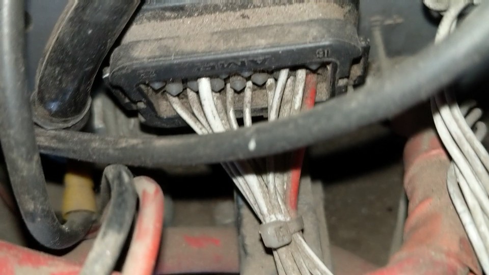

Anbei noch Fotos von dessen Rückseite. Wird schwierig werden, die
Stecker abzuziehen und manuell zu beschalten. Viel zu eng da unter dem
Beifahrersitz.
Wäre toll wenn man die ganze (6) Plate herunterschrauben könnte.. Dafür
sind aber wohl mindestens die Motorkabel zu kurz :-/
Das Roland

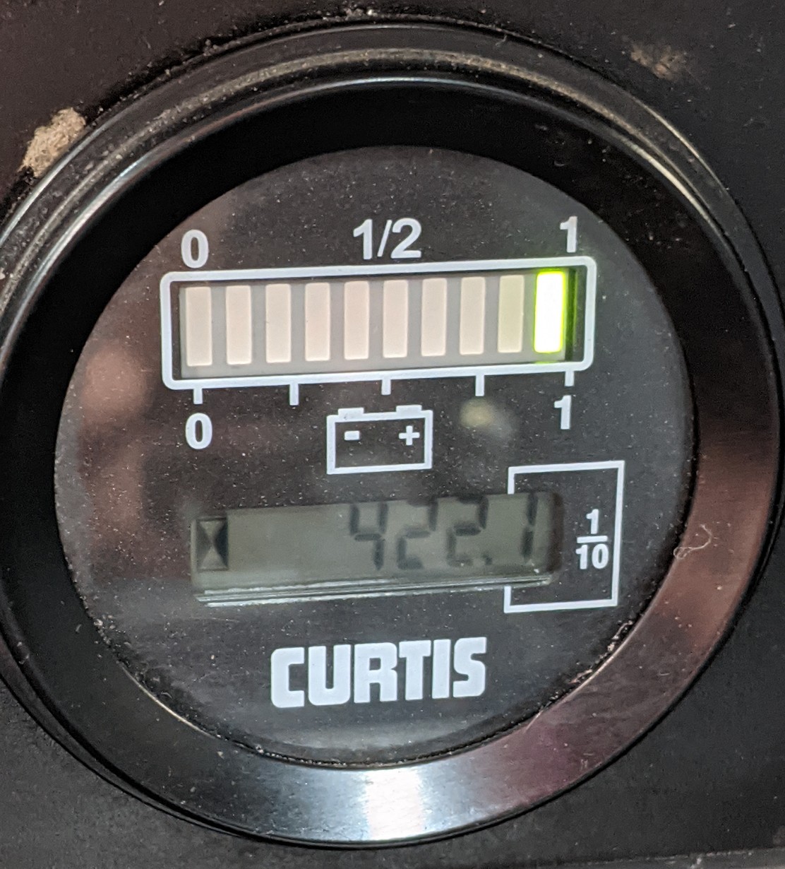

Wieso blinkt dann nur der ganz rechte Balken grün (nicht gelb) ? Heißt
das BatterieVoll oder Batteriestörung?
Vielleicht sorgt ja diese Unterspannungsabschaltung dafür dass alles
ausgeht wenn gezündet wird.

Das Curtis Instrument scheint ein 803 zu sein:
https://www.curtisinstruments.com/products/battery-state-of-charge-instruments/
Da solltest du das Manual finden und Antwort auf die Fragen.
Leider ist der Aixam anscheinend so exotisch, das man nicht mal im Elweb
was dazu findet. Und ich dachte schon, mein Auto ist selten.
Das blinken der rechten grünen Led signalisiert vielleicht Überspannung
und darum schaltet die Elektrik bei Zündung ab.
Meine zwei 7s10p Akkus sind randvoll..
Dann wird das Curtis wg. Überspannung meckern. Das ist ja eigentlich für
Bleikakkus eingestellt und misst jetzt irgendwas um die 29,4V statt
28.8V pro Block (Also 58,8V über die gesamte Batterie).

Anbei meine EU Typenzulassung, das ist alles was ich neben dem passenden
Typenschild am Rahmen habe.

Das R. schrieb:
> Nochmal die Frage: Muss man den Zündschlüssel auf "Zünden" weiterdrehen
> um loszufahren oder reicht schon das einschalten der Bordelektrik ??
Tja, gute Frage. Normalerweise sollte alles klappen, wenn man das
Hauptrelais hat klacken hören und an der Motorelektronik Spannung steht.
Es kann sein, das es eine Stellung am Zündschloss gibt, um die
Unterspannungsabschaltung zu überbrücken, damit man mit leeren Batterien
noch nach Hause kommt - Notbetrieb sozusagen. Aber was die anderen
Symbole bedeuten, kann ich dir nicht sagen, habe ich noch nie gesehen.
Evtl. ist eine Stellung fürs Rückwärtsfahren, wenn es keinen extra
Schalter für Vor und Rück gibt.
Bei vielen alten E-Autos ist übrigens am Gaspedal noch ein Schalter, der
geschlossen wird, sobald das Pedal ein wenig betätigt wird. Erst dann
wird die Elektronik freigeschaltet (bei meinem El-Jet zieht erst dann
das Polwenderelais an). Die Elektronik wird auch erst dann
freigeschaltet, wenn das Ladegerät meldet, das es inaktiv ist, damit man
nicht mit Netzkabel am Auto losfährt.
Die Elektronik sperrt übrigens auch, wenn man das Gaspedal beim
Einschalten schon gedrückt hat, als Sicherheitsfeature. Es muss auf Null
stehen beim Einschalten.
Edit: Ach mir fällt noch ein, mach doch mal ein Foto des gesamten
Armaturenbrettes. So ein Auto muss eine Entfrostung für die
Windschutzscheibe haben und es sollte auch noch ein paar Schalter für
Licht usw. geben. Evtl. liegt auf dem Zündschloss eine dieser
Funktionen.

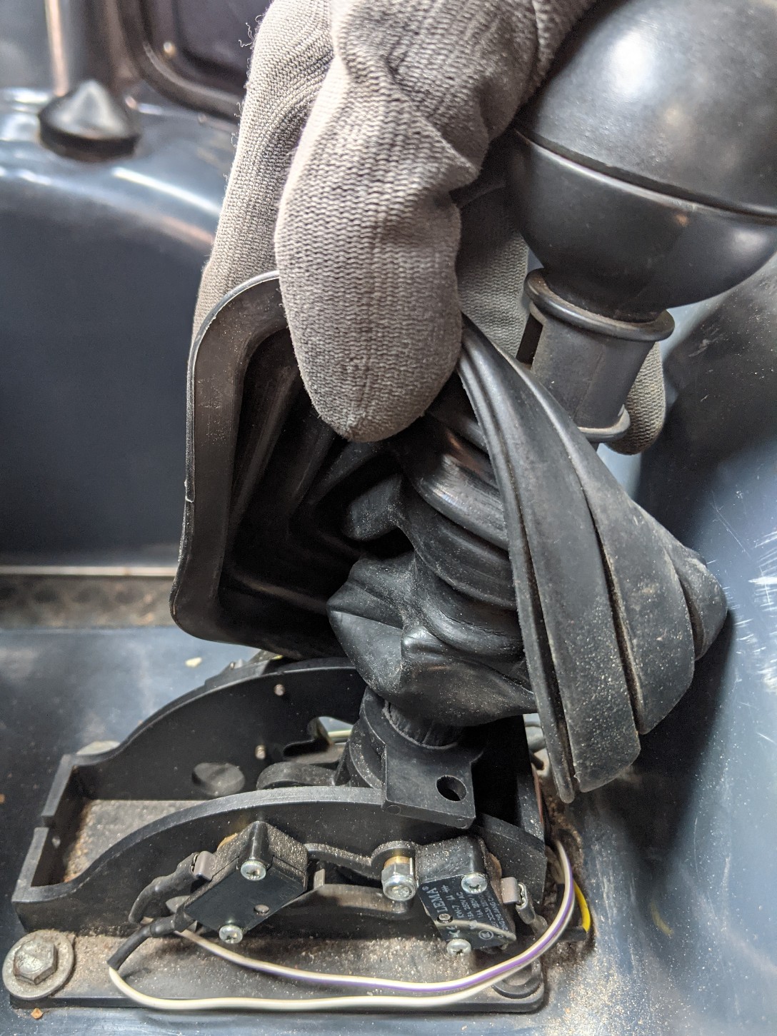

Die Curtis Batterieanzeige ist nur mit plus und minus angeschlossen, die
kann also nichts unterbrechen.
Vorwärts Rückwärts sind zwei Microschalter, siehe Fotos.
Ja der Gaszug schaltet zuerst einen Microschalter. Aber ich drehe den
Zündschlüssel (und schalte die Elektrik damit ein) meist erst nachdem
ich diesen Microschalter ausgelöst habe. Der Gaszug ist ja gerissen, so
dass dieser Schalter sonst nicht ausgelöst hat.
Ja es kommt Warnpieper wenn 48v Batterie und 240V angeschlossen sind.
Nein, ich hab bei Aixam noch nicht um eine Betriebsanleitung gebettelt.
Denke nicht dass die diese alten Modelle noch auf der Straße sehen
wollen :-/
Doof, heute zieht das Schütz nicht mehr an :-(
Gestern Abend war zwar das rote "!" wieder da aber das schwere Relais
macht noch Klick wenn der Zündschlüssel gedreht wurde.
Wenigstens erlischt Dank meines bms Simulator noch die orange Led rechts
oben in der originalen Instrumentenanzeige.

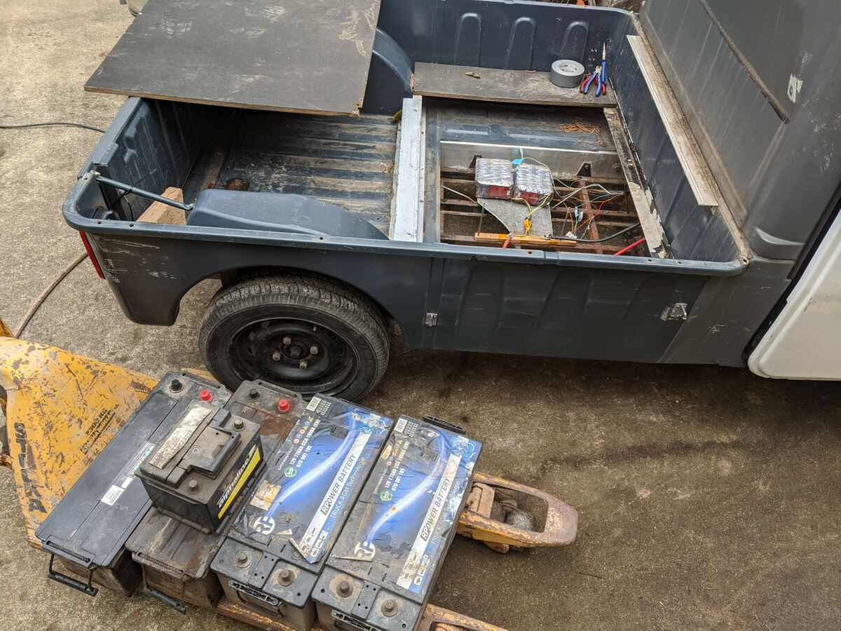

Die ganze Motorelektrik ist auf dem rostigen Batteriegitter montiert.
Werde dies heute Mittag losschrauben, dann könnte alles nach unten auf
den Boden :-)
Das R. schrieb:
> Aber ich drehe den
Du drückst also sozusagen erst ein bisschen das Gas und schaltest dann
ein? Das wäre die falsche Reihenfolge. Der Mikroschalter im Gaspedal
darf erst dann betätigt werden, wenn die Elektronik schon Strom hat,
sonst sperrt die Kiste.

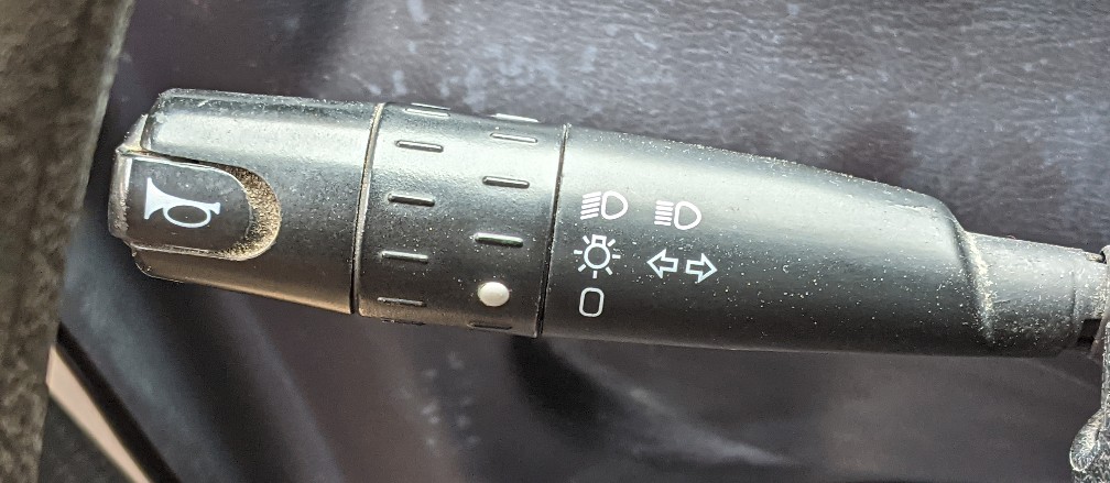

Wo ist denn der Schalter fürs Licht und die Blinker? Hast du da
Lenkradschalter?
Ja Lenkradschalter.
Nein der Gaszug zum Gaspedal ist gerissen, das Gaspoti durch Feder auf
Null gezogen und der Schalter ist ausgelöst.
Also ziehe ich soweit an dem Ersatzseil bis es Klick macht und hoffe
dass das die Nullgas Stellung vom Gaspedal simuliert.
Ich muss jetzt erstmal das Hauptschütz wieder zum klicken bringen :-/
Leider ist mir gestern nicht aufgefallen durch welche meiner Tätigkeiten
es aktiv wurde :-(
Gut, das wäre die Stellung, in der du die Elektronik aktivieren kannst.
Erst dann darfst du Gas geben. Aber da du den Gaszug ohnehin reparieren
musst, wird sich das dann von alleine erledigen. Man muss nur wissen,
das die Elektronik sperrt, wenn schon Gas gegeben wird, bevor man
einschaltet.

Es gibt eigentlich keine Neutralstellung. Einrasten tut nur Vorwärts und
Rückwärts. Aber wenn man Hebel dazwischen stellt und den Gaszug ganz
locker lässt, dann erlischt beim Einschalten das rote "!" und wenn man
danach auf Vorwärts stellt erscheint die grüne Lkw bereit Anzeige.
Oh wie schön.

War also noch eine Sicherheitsschaltung, worauf das "!" wohl hinweisen
wollte. Frag den multimegatrucker auch noch nach den Positionen des
Zündschlüssels. Würde mich jedenfalls interessieren.

Hab heute die zwei 154 Ah und die zwei 170 Ah AGM Batterien eingebaut,
siehe Foto.
Aber seufz, der Wagen fährt immer noch nur zirka 1 km/h Schneckentempo.
Spannung an den Akkus fällt dabei nur von 48V auf 45V ab.
An den Kohlen geht die Spannung bei Vollgas aber nur auf so 4V.
Trotzdem wird es an den Anschlüssen und am Anker heiß, fängt schnell an
zu riechen und wenn ich die Hand drüber halte kommt warme Luft aus dem
Motor empor gestiegen.
Die Spannung an den Statorfeld geht bis auf so 20 V, bzw. -20V bei
Rückwärtsgang.
Vieleicht liegt es einfach nur daran dass die 12V Batterie noch nicht
voll ist und wegen der Funktion des Bremskraftverstärkers nur 1 km/h
erlaubt sind. Kann ich mir aber nicht wirklich vorstellen. 3-6 km/h
wären auch noch sicher.
Jetzt hab ich natürlich wieder Angst dass der Motor doch kaputt ist.
Hab ja zwischen den Kohle-Anschlüssen 1 Ohm gemessen und an dem
Statorfeld ebenfalls 1 Ohm.
Bei 4 Volt an den Kohlen wären dass aber nur maximal 4 A und 16 Watt,
das würde nicht so heiß werden.
Mein Pocket Osczilloskop muss erst aufgeladen werden.

Wenn du dir das Manual eines beliebigen alten Curtis Controllers mal
geladen hast, dann ist der Anschluss leicht nachzuverfolgen, hier mal
der alte 1204/1205.
 S1 und S2 der Feldwicklung gehen an den Polwender, die sind im
Schaltplan wie Kondensatoren gezeichnet, sind aber Relaiskontakte, die
PWM wird hier mit Lowside an M- gemacht. Das zweite Bild ist der Blick
in die Endstufe des Curtis 1221 Controllers, damit du siehst, wie man da
beschalten sollte.
Ich würde vermutlich erstmal eine 12V Batterie an die Feldwicklung
anklemmen und dann mit einer 2ten die Bürsten bestromen, während man den
Strom misst (Zangenamperemeter ist da praktisch).

Nachdem ich mir den Schaltplan so anschaue würde ich das nur machen,
wenn ich den Motor mal so richtig abrauchen sehen möchte.
Das ist ein 48V Motor. Da geht bei 12V an der Feldwicklung nichts hops.

Aber nach dem ersten Schneckenanlauf leuchtet die organge
Batteriewarn-led und auch wieder das rote "!".
Fahren (besser Kriechen) kann man dann zwar noch aber die Elektrik hat
wohl einen bms Fehler erkannt. Werde morgen wieder mit den 5 bms Kabel
spielen.
Vielleicht signalisiert mein 82 kOhm Thermowiderstand- Ersatz auch eine
falsche Batterietemperatur, sofern die zwei weissen Kabel vom
BMS-Stecker überhaupt für einen Temperatursensor sind.

falsche Belegung des Motors gibt. Wenn alle Stricke reissen, kann ich
mal in meinen El-Jet gucken. Den entsprechenden Ausschnitt aus meinem
Schaltplan hänge ich dir mal an.
Wie man sieht, liegt auch hier die F-Wicklung direkt auf den 60V. Der
Shuntdriver regelt sie dann bei hoher Drehzahl ab. Allerdings hat die
Kiste eben eine feste Übersetzung und fährt etwa 80 Sachen, da dreht der
Motor dann recht schnell.

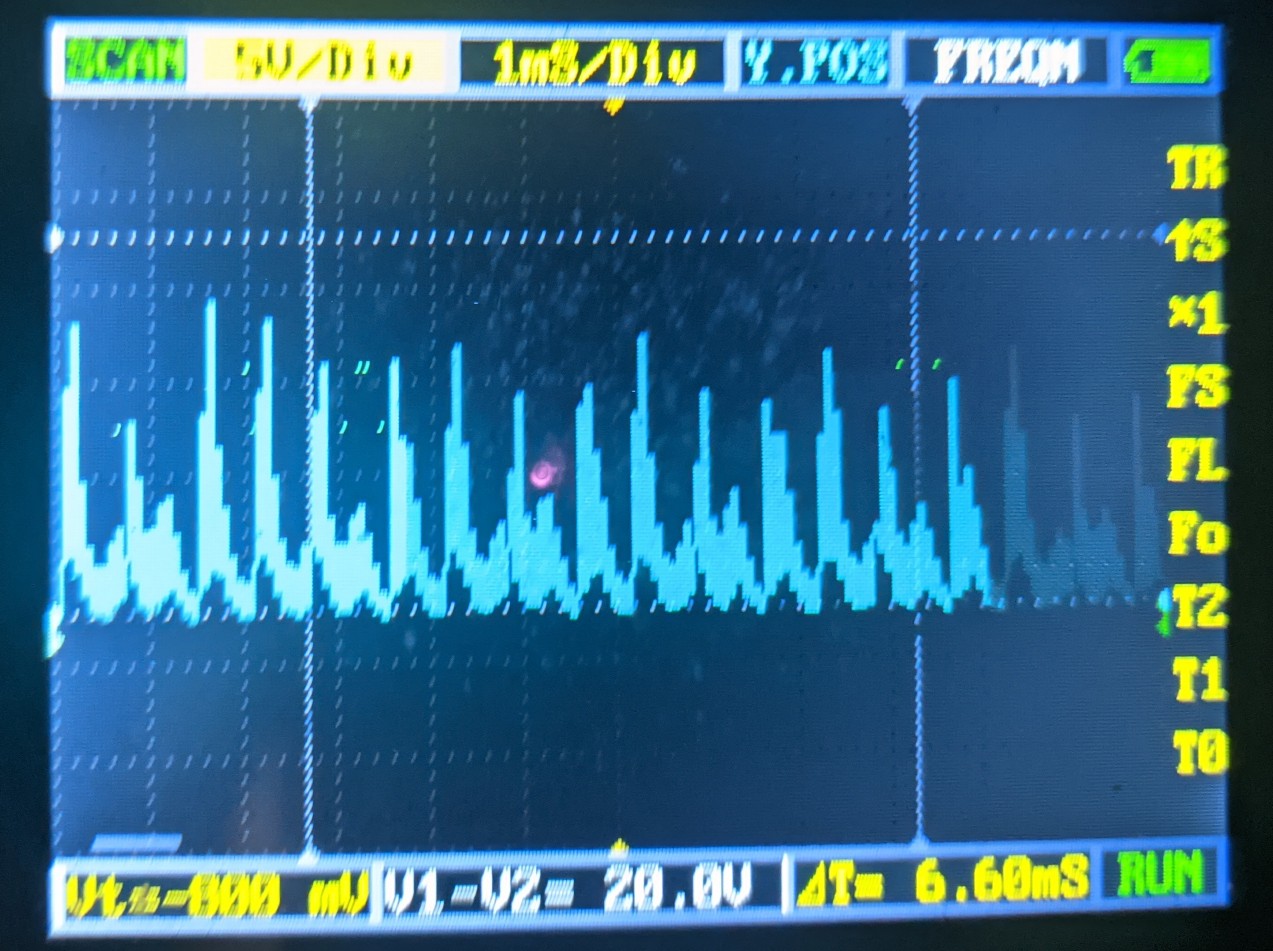

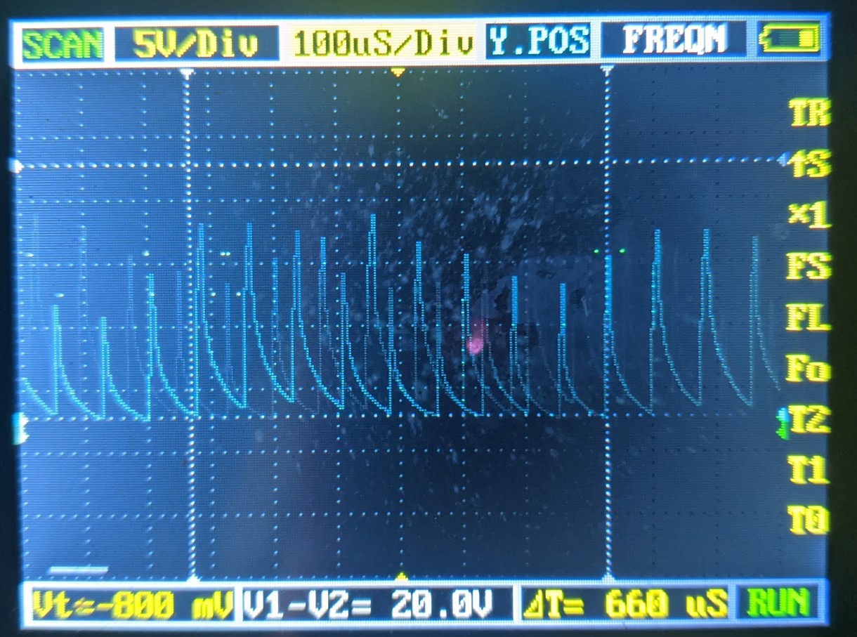

Hab eben Oszi an M1 und M2 gehängt. Da messe ich so 20V pwm.
Bei 100 Mikrosekunden sieht man die Pulse, 1  Millisekunde pro Raster
sieht es nach einer weiteren Modulation aus. Das kann aber auch daran
liegen, dass das Nano DSO V2 die einzelnen Pulse nicht mehr auflöst.
Warum nur max 20 Volt und kein 48 V ?
Vielleicht doch Kurzschluss im Rotor und der ESC bricht die Pulse wegen
Überstrom ab.
Wieviel kW und Spannung hat denn Dein Motor ? Vielleicht kannst Du Mal
den Widerstand M2-M1 messen. Allerdings werd ich aus Deinem Schaltplan
nicht schlau.

Wie schon gesagt, der Motor hat 10kW und wird mit 60V betrieben. Es ist
eine 'Long Shunt' Compound Maschine:
https://electricityshock.com/dc-compound-motor/
Der ESC ist hier der Klassiker Curtis und der betreibt die
Serienschaltung aus Feld- und Ankerwicklung, die letztere wird mit den
Polwenderelais, die unter dem Motor angedeutet sind, umgepolt - der
Curtis Controller selber kann nicht umpolen. Die Shuntwicklung liegt auf
den 60V und wird bei hohen Drehzahlen mit dem Shuntregler rechts daneben
abgeregelt, um das Bürstenfeuer zu verkleinern.
 Das Management des Wagens macht ein sogen. 'Carcontroller' aus dem
schönen Dänemark, der BMS, Hodometer, Tacho, Shuntreglung usw.
übernimmt.

Ich denke ich werde morgen mit 12 Batterie testen.
Darf ich die vier Kabel dran lassen ?
Besser nicht. Evtl. ist der ESC ja schon kaputt, aber provozieren würde
ich es nicht. Da sind jedenfalls fette Dioden drin und die würde ich
lieber nicht mit Batteriestrom beaufschlagen.
Danke. Darf ich F2 und M2 dran lassen ?
F1 und M1 hab ich schnell runter, für die anderen zwei muss ich mich
wieder unter das niedrige Auto quetschen.
Die 12 V Batterie wird natürlich keinen anderweitigen Kontakt zum ESC
haben.

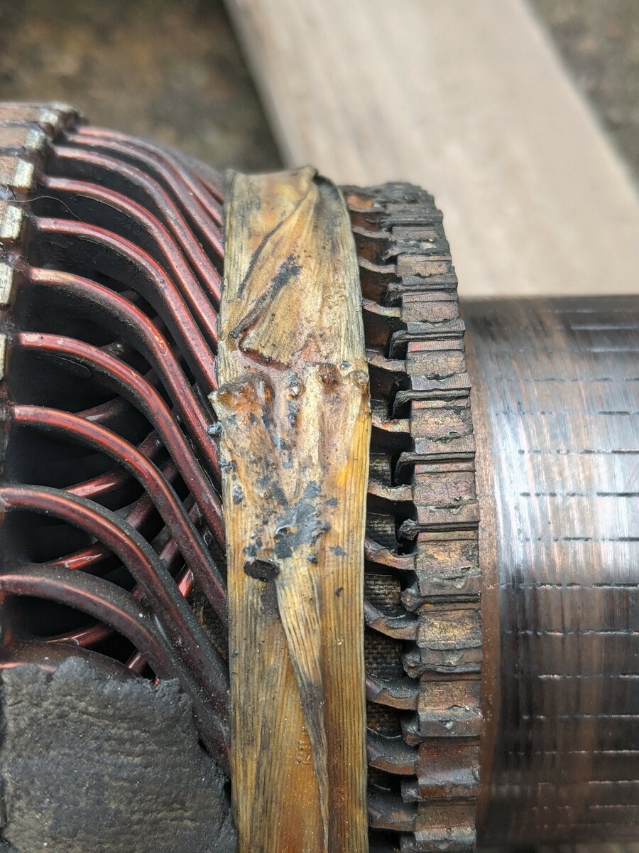

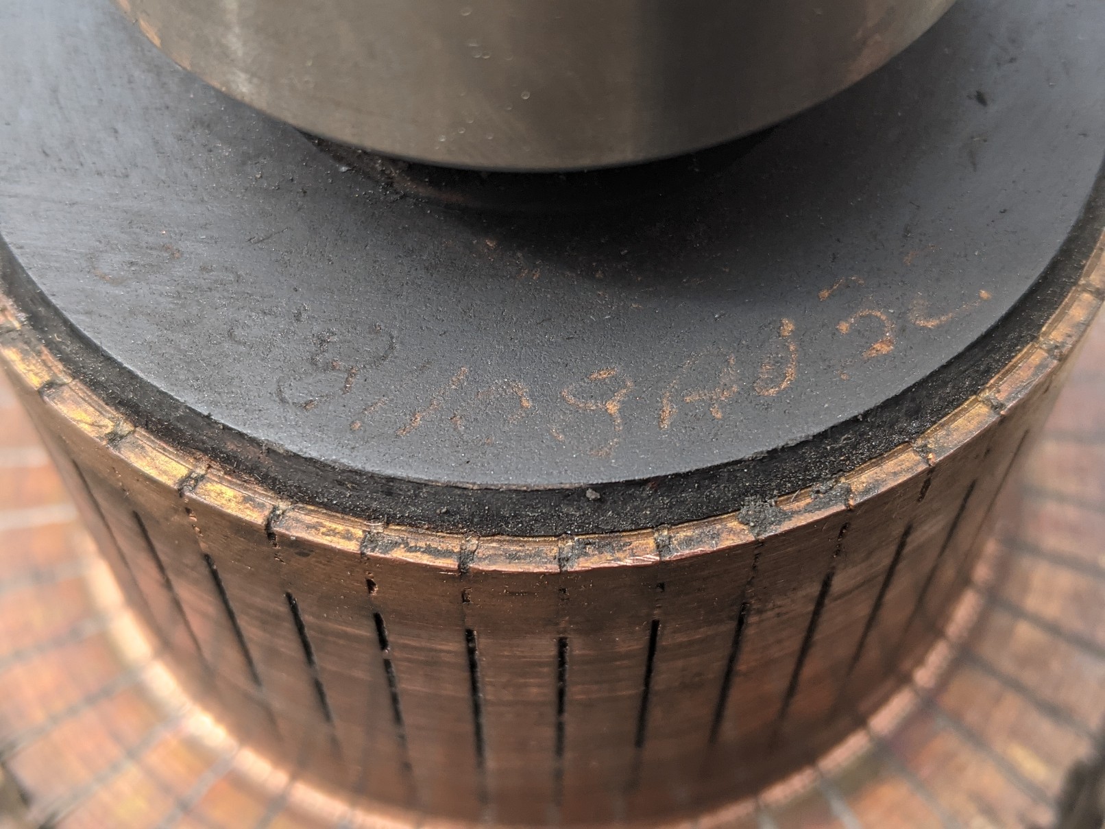

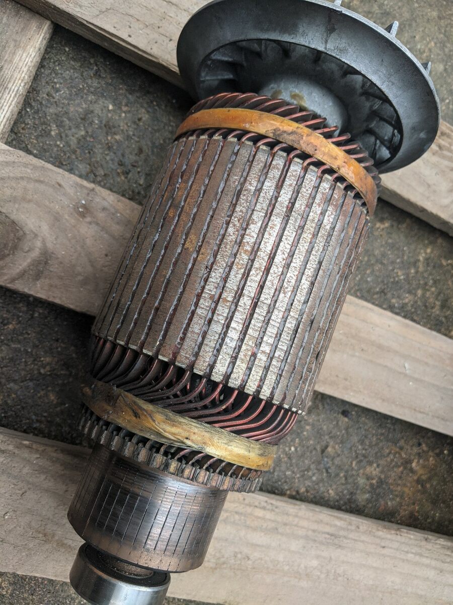

Tja der Rotor hat doch Kurzschluss :-(
Nachdem ich sauber 1,5 qmm Kupferkabel an alle vier Anschlüsse neu
geschraubt hatte habe ich dann doch 0,0 Ohm zwischen M1 und M2
gemessenen.
Und nicht verwunderlich sind diese extra dünnen Kabel dann schnell so
heiß geworden daß die Isolierung wegschmorte.
Die 12V Batterie knickte auf 9 Volt ein  (mit dicken Überbrückungskabel
angeschlossen).
Spannung wischen M1 und 50 cm 1,5 qmm Kabel an M2 lag bei so 6-7 V.
F1 und F2 waren parallel. Motor drehte sich wie gewohnt mit so 1 kmh.
Bei einer Reihenschluss Schaltung M1-M2-F2-F1 drehte sich nichts und
floss auch wenig Strom. Der Stator scheint mit seinen 1-2 Ohm wohl noch
intakt.
Die gute Nachricht: Bis auf den Rotor könnte der Aixam noch intakt sein,
und den Rotor kann ich neu wickeln ?
Werde versuchen, den Motor heute gleich auszubauen.

Mist, Motor zwar locker aber kein Platz um ihn vom Getriebe Abzuziehen.
Wär schön wenn ich nicht auch noch die Achswellen vom Getriebe lösen
muss um alles komplett auszubauen..

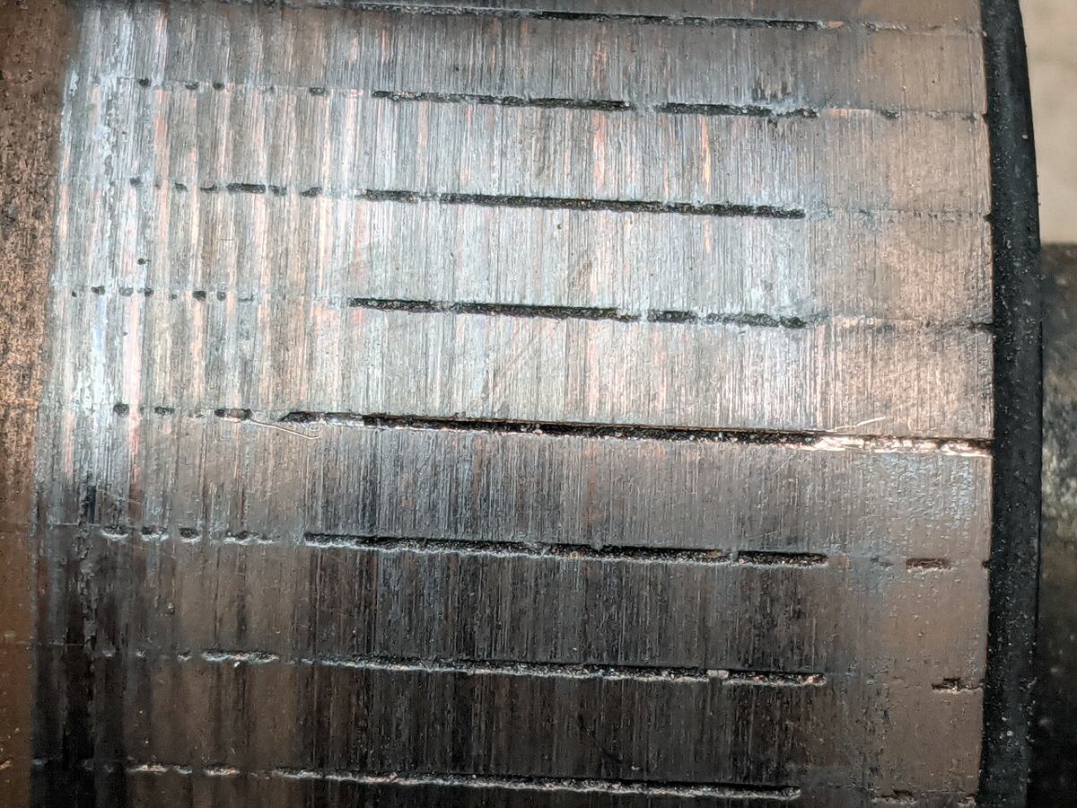

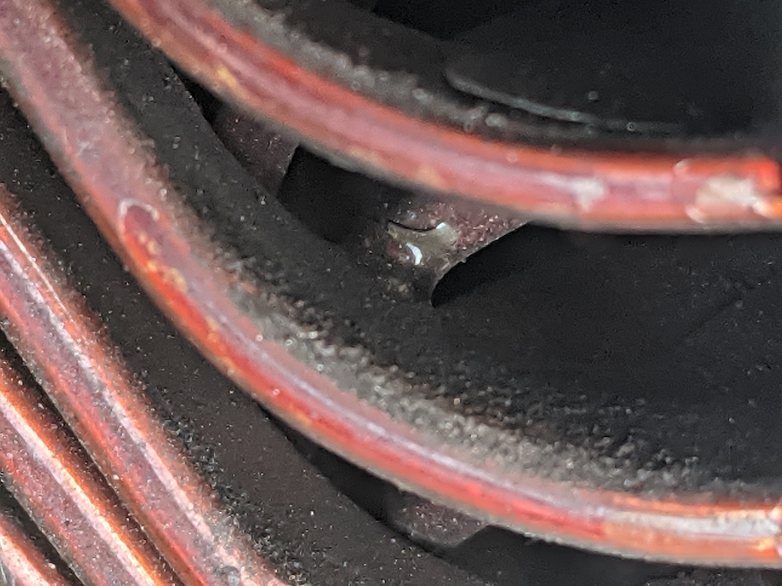

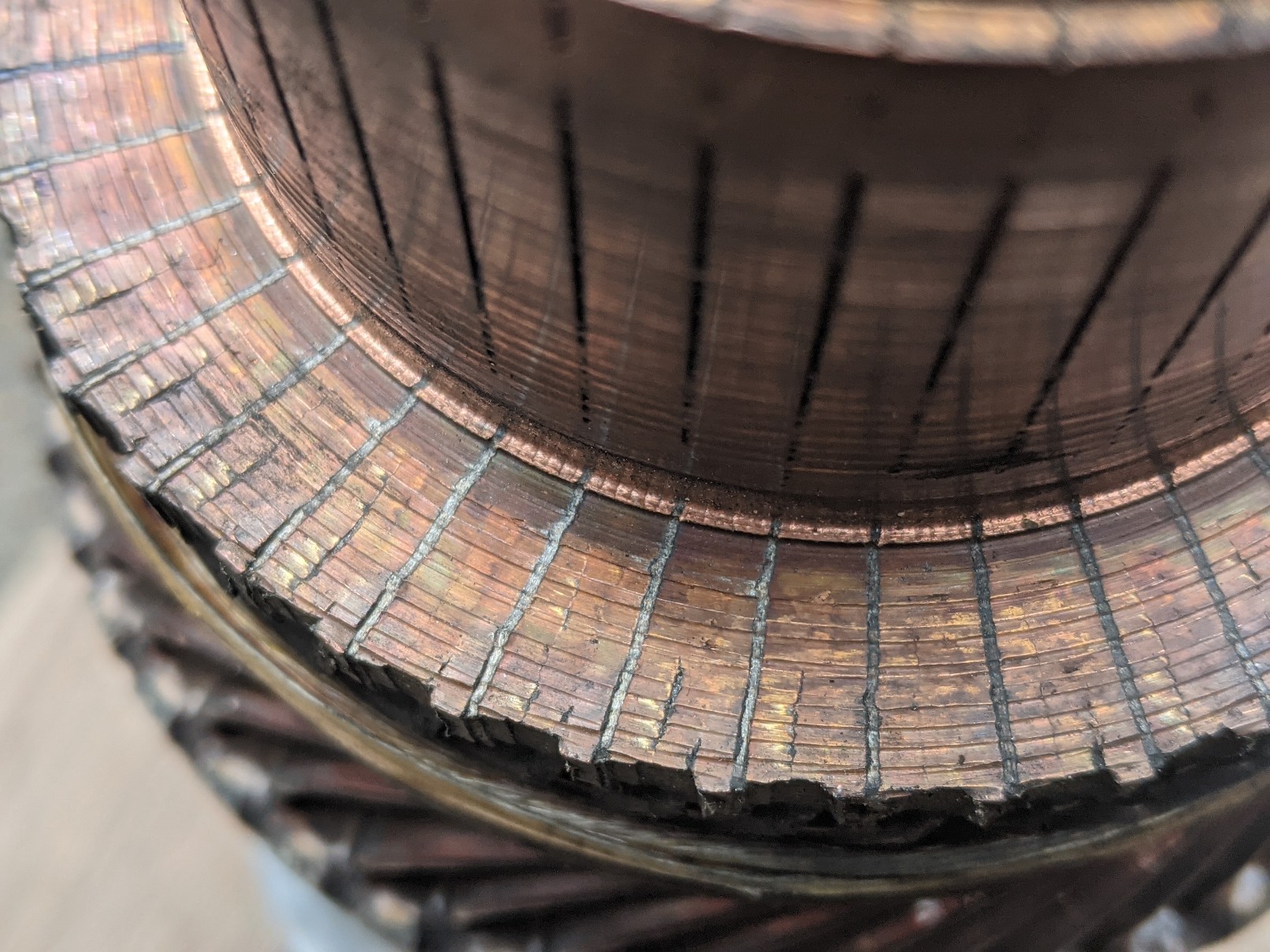

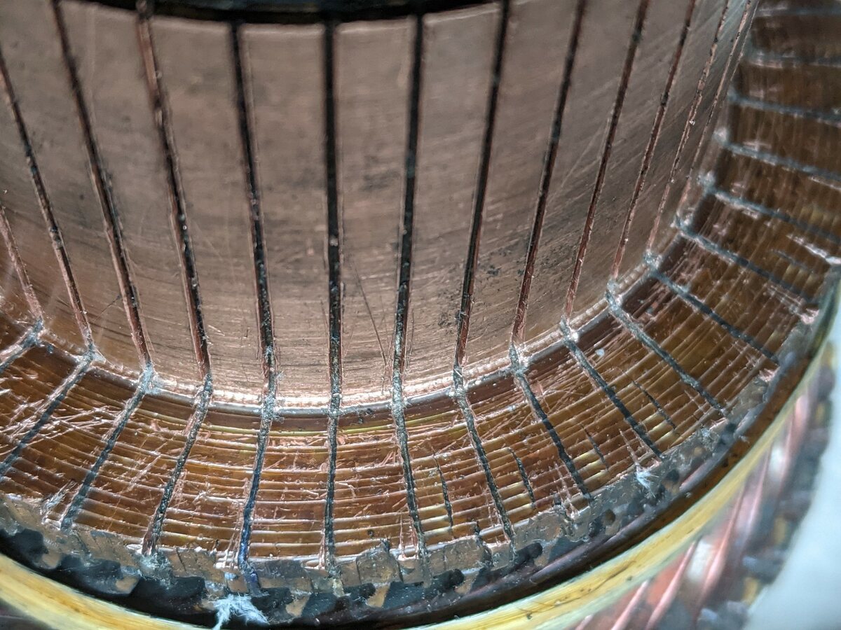

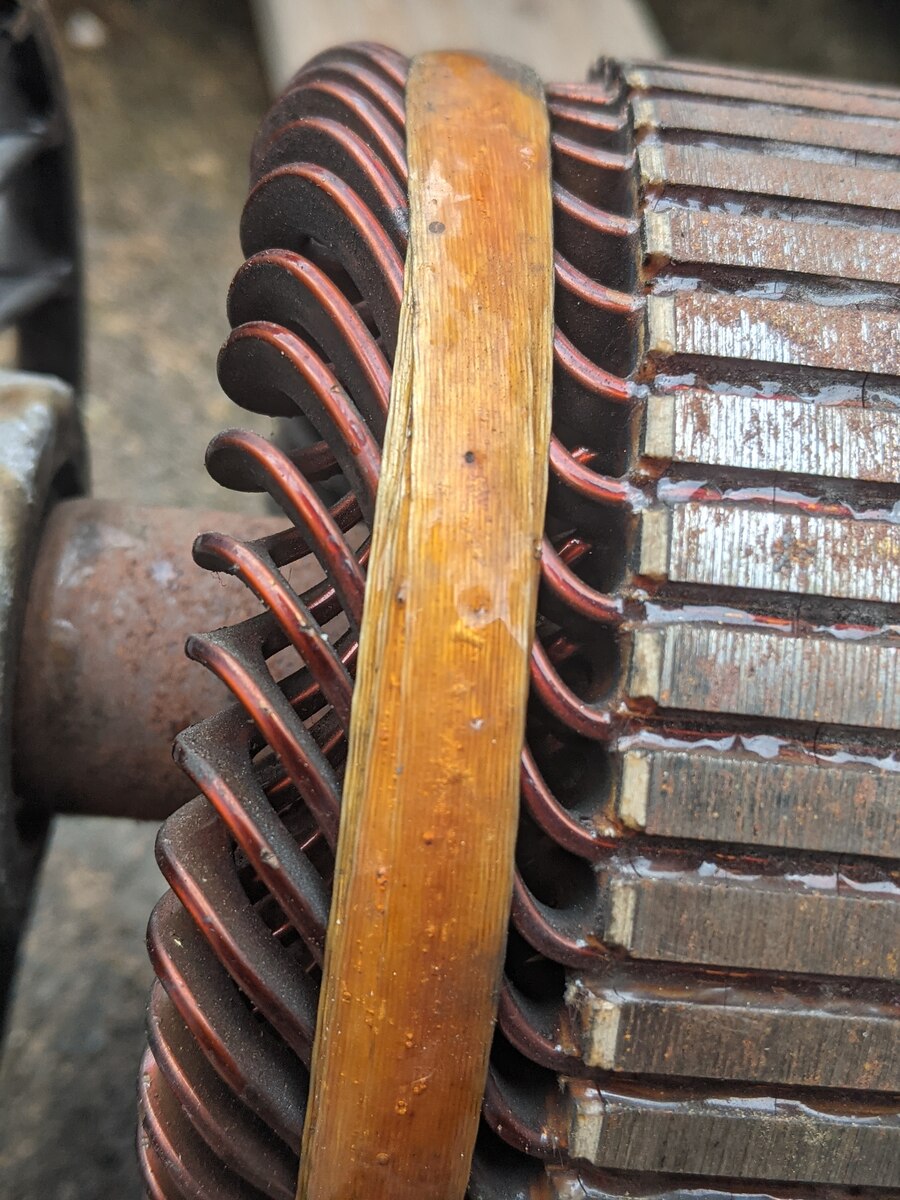

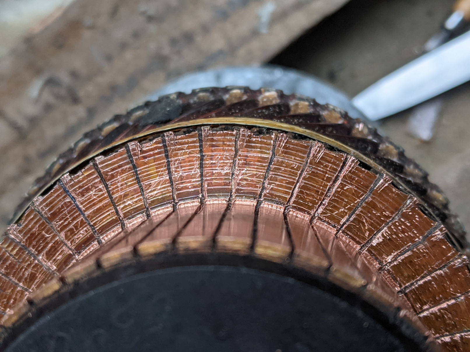

Das ist Rechteck Draht, den werde ich wohl nicht finden und wickeln.
Allerdings kann ich mir auch schlecht vorstellen dass der mit Nachbarn
kurzgeschlossen hat.
Könnte es gar sein, dass nur der Kupferabrieb durch die Kohlen die
Zwischenräume im Schleifring zugesetzt hat und so den Kurzschluss
bewirkt ?
Mit 100-300 Ampere kurzschlusstrom sind die vielleicht sogar
verschmolzen.
Dann würde kaum noch Strom durch die Spulen fließen, was die 1 kmh
erklären würde.
Und auch die Hitze die aus der Öffnung über dem Schleifring kam.
Hab in dem Einen Foto den Zwischenraum zwischen zwei Schleifkontakten
ein wenig angeritzt, dort wo das Kupfer glänzt.
Es sind übrigens 47 Schleifkontakte, das ist eine Primzahl! Wie geht
denn das ?
Erlaubnis die Zwischenräume freizukratzten ?
Ja, auf jeden Fall. Es schadet auch nicht, den Kommutator etwas zu
schleifen und erst dann zu kratzen. Besorge oder baue dir am besten ein
Milliohmmeter.

Ist das überhaupt der Originalmotor? Der hat ja nur 2,2kW!
Mir kommt das auch merkwürdig vor. Im obigen Ersatzteilschema gibts ja
auch einen Curtis Controller und keinen von GE.
Die aktuelleren Modelle haben anscheinend 10PS:
https://www.ebay-kleinanzeigen.de/s-anzeige/aixam-mega-e-truck-pritsche-kipper-45km-h-elektro/1656935855-216-1200
3390 Mäuse ohne Batterien, aber mit Kipper. Gar nicht so schlecht...
Beitrag #6661411 wurde von einem Moderator gelöscht.
> Milliohmmeter.
Ja kannst Du mir das bitte erklären :-)
Ich messe nämlich nach ausritzen immer noch nur 0,0 Ohm egal welche
Kontakte ich nehme.
Zum Eisenkern besteht kein Kurzschluss.
Ihr meint HP 3 würde 3 PS bedeuten ?
Der Motor ist Teil des Getriebegehäuse! da müsste auch das Getriebe
gewechselt worden sein und das passt genau mit den drei schrauben zur
Halterung.
Da hat Aixam eher die 4 kW als Eingangsleistung verschwiegen.
Ich ritze jetzt noch weiter und Schleife danach.
Aber wie kann ich die Reinheit meiner Ritzen ohne milliohm Meter testen.
Und wieso sind da überhaupt nur milliohm egal welche Kontakte ich wähle
Wer mir die 47 erklären kann, kann das vermutlich.
> Zwischen benachbarten Lamellen misst du den geringsten Widerstand.
> Deswegen sind die Kohlen ja auch im Viertelkreis angeordnet.
Versteh ich nicht.
Ich hätte gedacht das eine Spule Kontakte im 90° Abstand verbindet.
Benachbarte Lamellen müssten also gar keine Verbindung haben.
Die Kohlen sind doch auch so breit dass sie drei benachbarte Lamellen
kurz schließen!
Ich könnte einen Ina219 als 0-75mV Voltmeter einsetzen?
Ich mach Schluss für heute.
Die radial abgehenden Stromwege sind leicht verdreht.
Vielleicht wurde der Motor zu heiß und die Isolierung würde dort
verdreht und kurzgeschlossen ?
von Anonymer Gast (Gast)
Moin,
wenn Du noch nach Informationen zur Fahrsteuerung suchst:
https://shop.fsip.biz/de/page/176/ge-controllers-technical-documents-fsip
Schau da mal nach. WICHTIG! Die R4R353 hab ich da nicht gesehen,
Leistungsverkabelung sollte gleich ein, Steuerstrom würde ich mal mit
den anderen R4R unterlagen vergleichen. Denke schon das einer dazu
passt, aber ist natürlich nicht sicher. Für den Rest muß man leider
etwas Fantasie und Improvisation mitbringen. GE verdreht auf
Kundenwunsch auch gern mal den Regelbreich der Fahrgeberspannung von
3,5v -> 0v auf 0v -> 3,5v. Laut der Bezeichnung ist das eine
Custom-Version. Steht auch in den Handbüchern .... (AG1)
Anonyme Grüße
> kurz schließen!
Aber wie soll das fertigungstechnisch gehen? Das gäbe ein riesen
Kuddelmuddel. Also hat die Wicklung nach ein paar Windungen eine
Anzapfung per Lamelle und dann kommen die nächsten paar Windungen und
die nächste Lamelle. Deswegen ist es auch unkritisch, wenn die Kohlen
über mehrere Lammellen kontaktieren, denn es geht nur wenig in eine
kurzgeschlossene Wicklung, die hat ja nur wenige Windungen. Da ist es
wichtiger, das der Strom von der Kohle gut auf die Lamellen (und mehrere
davon) kommt.
Ja danke, mein ESC hat wohl auch so einen dreireihigen 23 pol Steckern.
Wenn dessen Belegung über all Baureihen gleich bzw. ähnlich sind, dann
hilft mir das auch schon weiter
Wobei ich jetzt natürlich noch träume dass ich den Motor wieder einbaue
und losfahren kann.
Hier wird der Motor hat nur mit 2,2 kW spezifiziert:
https://www.kelvin.it/en/prodotti-kelvin/motori/KLMT03281-A
Danke an den Parallel Thread:
https://lepori.de/forum/viewtopic.php?f=4&t=9229&p=91490#p91490
(Hatte dort zuerst gepostet, aber als es um den Motor ging hab ich auch
hier gepostet)
Die 2700 RPM eines Asynchron Motors würden also prima die 3650 RPM
ersetzen.
Mir fehlen immer noch Tips, wie ich meinen selbst überholten Anker
testen kann. Ich muss ihn nämlich komplett wieder einbauen bevor ich
testen kann.
Aus anderen Thread:
> Die Wicklung besteht aus einen einzigen Drad der von Kontackt 1 bis zum Kontakt
1 geht . Ein mal herrum .
Danke, der Ansatz gefällt mir. Da es vier Kohlen sind fließt Strom von
den zwei Pluspolen in je zwei Richtungen zu den beiden Minuspolen.
Macht zweimal 90° "positives" Magnetfeld und zweimal 90 Grad "
negatives" Magnetfeld.
Im Stator sitzen dafür ja auch vier Spulen im 90° Abstand :-)
Den größten Widerstand messe ich also an gegenüberliegenden Kontakten.
Statt milliohm könnte ich auch das Magnetfeld der Spule benachbarter
Kontakte detektieren. Ist noch ein Kurzschluss zwischen den Lamellen
Kontakten dann nichts Magnetfeld.
Das Roland
der kleine Physiker :-)
Und es darf vor allem keine Verbindung der Wicklung zum Metall des
Rotors geben.
Nein das Eisen vom Rotor ist noch isoliert :-)
Die 47 versteh ich immer noch nicht.
Hab wirklich dreimal nachgezählt.
Update:
Okay klar, eine Lamelle muss natürlich Start einer Wicklung sowie Ende
der vorigen Wicklung sein. Von Aussen sieht man halt nur einen Draht
abgehen. Aber darunter endet ganz sicherlich auch ein Draht.
Was ich da oben geschrieben habe, mit der Windung zwischen zwei
benachbarten Lamellen, muss übrigens nicht ganz richtig sein. Schau mal
hier:
https://www.researchgate.net/figure/Global-circuit-representation-of-a-4-wound-field-poles-and-4-brushes-DC-motor-relevant_fig1_295602494
Der hat z.B. 19 Lamellen, 4 Bürsten und eine Wicklung hat er
eingezeichnet. Ich lese mir das Paper nicht durch, aber mögl. ist es für
dich interessant.
Wenn eine Wicklung 50 cm lang ist und die rechteckige Ader 4 X 1 mm hat,
dann währen das 2 mOhm.
Mein kleines Labornetzteil kann 3 A eingestellten Strom und den Ina226
mit +- 86 mV max Shunt Voltage und 0,0025 mV Auflösung hab ich schnell
programmiert.
3A x 2 mOhm = 6 mV :-)
von hinz (Gast)
Genau das bedeutet es.

So, wer miterleben möchte, wie die Geschichte vorerst ausgegangen ist:
https://youtu.be/KHfXe0_w_2w
Möchte gerne morgen ein Mopedkennzeichen bestellen und am besten per
Post erhalten. Vielleicht könnt Ihr mir einen günstige Versicherung
empfehlen :-)
das Roland
aka Robo Durden:
"Die ersten beiden Regeln lauten: Sprich immer ja :-)"
Da hast du auf jeden Fall einen Spitzenjob hingelegt! Erstmal
Gratulation und willkommen im Kreis der vollelektrischen Fahrer :-)
Wenn ich das richtig verstehe, hast du einen Kompasschip an den Anker
gepappt und schickst dann Strom vom Netzteil in die Lamellen? Das ist
sehr kreativ und wirklich eine gute Idee.
Zur Trennung der Kupferbrücken fällt mir noch ein kleiner Dremel ein
oder so eine Art Zahnarztbohrer mit feiner Spitze. Aber so, wie er jetzt
ist, sieht der Kommutator ja schon ziemlich gut aus.
Hab dich bei youtube schon mal mit 'Daumen hoch' bewertet und war der
erste. Komisch, das das noch niemand sonst gemacht hatte.

funktionierenden Kommutator die 45km/h drin sind.
Übrigens hat sich die Frage mit den 47 Lamellen ja ganz zwanglos
erklärt. Es muss ja nach einen Vollkreis mit 12 Lamellen Abstand die
nächte Runde dran kommen.
Ich habe auf jeden Fall was gelernt, vielen Dank dafür!
von Hans Maulwurf (Gast)
Cooler Bericht!
Zu dem Kommutator am Motor: Sollten die Zwischenräume zwischen den
Leitern nicht mit Epoxidharz o.ä. ausgegossen sein damit genau das nicht
passiert? Jetzt mit den freigeräumten Schlitzen sammelt sich da doch mit
der Zeit wieder der Kupferabrieb und macht neue Kurzschlüsse.
Ich hab irgendwo gelesen, dass die Rillen extra so 1mm tiefer sein
müssen und deswegen die Kanten abgeschrägt werden damit sie die Kohlen
nicht abraspeln.
von Matthias (mahe15)
Hallo, Du hast Dich ja intensiv mit dem Mega Electric befasst....
ich habe auch einen. Er fuhr auch ganz normal, nur die Batterien waren
sehr altersschwach.
Also habe ich ihn zu einem Aixam-Händler zum Batterietausch gebracht.
Die batterien wurden getauscht, nun ist das gesamte Bedienfeld tot.
Licht und Wanrbinker funtkionieren, aber Blinker und alle Anzeigen
funktionieren nicht mehr. Fahren würde er aber.
Hast Du eine Idee, woran es liegen könnte. Die Sicherungen wurden
überprüft,  Kabelverbindungen soweit zugänglich auch. Der Händler
bekommt keinen Stromlaufplan von Aixam....
Ich wäre für jeden Tipp dankbar.
Hallo ja der Händler hat Blei-Gel-Batterien eingesetzt. Er traute sich
nicht auf Li-Akkus zu wechseln., weil er Probleme mit der Elektronik
befürchtete....
Er hat 8 stück verbaut, der Aixam steht nun seit 3 Monaten dort, bezahlt
hab ich noch nix! Er bekommt das Problem mit der ausgefallenen
Bordelektrik nicht gelöst. Da dachte ich, vielleicht hat jemand nen Tipp
woran es liegen könnte, bzw einen Stromlaufplan. Da alle wichtigen Kabel
immer weiss sind, gestaltet sich die Nachverfolgng wohl schwierig..
(pdf an email geschickt)
8 batterien sind eher weniger als 8 kWh.
Nur noch Licht und Warnblinker klingt eigentlich nach defektem
Zündschloss.
Bei meinem Vorgängermodell geht auch das volle Licht ohne Zündung.
Blinker, Scheibenwischer und die LEDs der Instrumententafel erst bei
gedrehten Schlüssel im Zündschloss.
Mich wundert dass Dein Auto noch fahren soll. Denn bei mir wird erst mit
gedrehtem Schlüssel das Relais für die Traktionsbatterie geschaltet und
der Motorcontroller bekommt seine 48V.
Du solltest bei kleinanzeigen.de einen anderen Halter Deines Modells 10€
geben damit er alle Sicherungen zieht bis der Blinker nicht mehr geht.
Dann hast Du schonmal die Stelle von wo der Blinker seine 12V bekommt.
Und die Info, ob gleichzeitig auch die Lampen in der Instumententafel
ausgehen.
Wenn Du mir Foto von Deinem Sicherungs"kasten" schickst und ich sehr
ähnliche Konfiguration haben kann ich das auch bei meinem
Vorgängermodell machen. Ohne  10€ natürlich :-)
