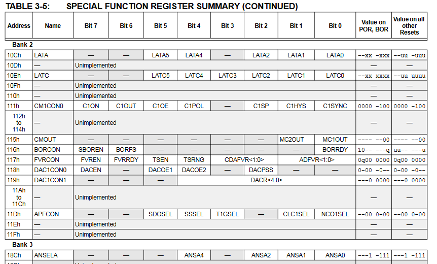

ich versuche mich gerade in PIC Microcontroller einzuarbeiten und
verwende xc.h.
Ich habe den PIC16F1503 genommen. Ich versuche gerade herauszufinden wie
die Register gesetzt sind.
TRISA:
1=PortA pin configured as an input
0=PortA pin configured as an output
ANSA:
1=Analog input
0=Digital I/O
Ich konnte nicht herausfinden wie die Register standardmäßig gesetzt
sind. Ich vermute die sind standardmäßig auf 0 gesetzt aber sicher bin
ich mir nicht. Bezieht sich das auf alle Register oder gibt es auch
Register die standardmäßig manchmal auf 1 gesetzt sind.
Habe nämlich auch gelesen dass es manchmal Probleme gab beim Digital I/O
da ANSA standardmäßig auf Analog geschalten ist und nicht auf Digital
I/O.
Danke!
LG
von Meister E. (edson)
Die Bits in den ANSEL-Registern sind immer 1, genau so die TRIS-Bits. Es
gibt mglw. Ausnahmen und auf jeden Fall eine Menge anderer Register,
deren Zustand nach POR dem jeweiligen Datenblatt zu entnehmen ist.
Das bedeutet, analoge Eingänge sind default-mäßig aktiviert und alle I/O
als Eingang konfiguriert.

von Peter D. (peda)
> sind.
Das steht im jeweiligen Datenblatt unter Wert bei Power-On oder
Brownout.
Anbei für das ANSELA.
von uC (Gast)
Danke für die Erklärungen.
Habe mich erst jetzt wieder damit beschäftigt.
Danke für die angehängte Datei aber man muss einmal wissen dass ANSELA
eine Rolle spielt. Ohne groß zu denken hätte ich gedacht dass TRISx und
LATx ausreicht und dass es auf I/O gesetzt ist.

von Peter D. (peda)
Das ist der Fluch der Abwärtskompatibilität. Früher wollte man
Transistoren sparen und die Pins waren reine Analogeingänge. Somit
mußten dann auch alle Nachfolger die Pins nach dem Reset so
konfigurieren, damit der gleiche Binärcode programmiert werden kann.
Oftmals ging nämlich der Sourcecode verloren oder wurde erst gar nicht
archiviert.
von Wolfgang (Gast)
Auch da gilt: RTFM
Im Datenblatt Kap. 11 "I/O Ports" zeigt die Fig. 11-1 genau, welche
Register sich i.A. auf eine I/O-Port auswirken. Diese Abbildung findet
man i.d.R. zu jedem µC. Denken hilft da nichts - lesen!
https://ww1.microchip.com/downloads/en/DeviceDoc/40001607D.pdf

Ich wollte nicht dass mir alles vorprogrammiert wird. Ich habe nur
versucht Unklarheiten zu lösen wie z.B. 100ms einzustellen. Ich suchte
sowas wie einen Clear Timer to Compare Match aber angeblich hat ein PIC
sowas in der Art nicht. Somit muss es immer ab einem Wert anfangen bis
zum Overflow.
