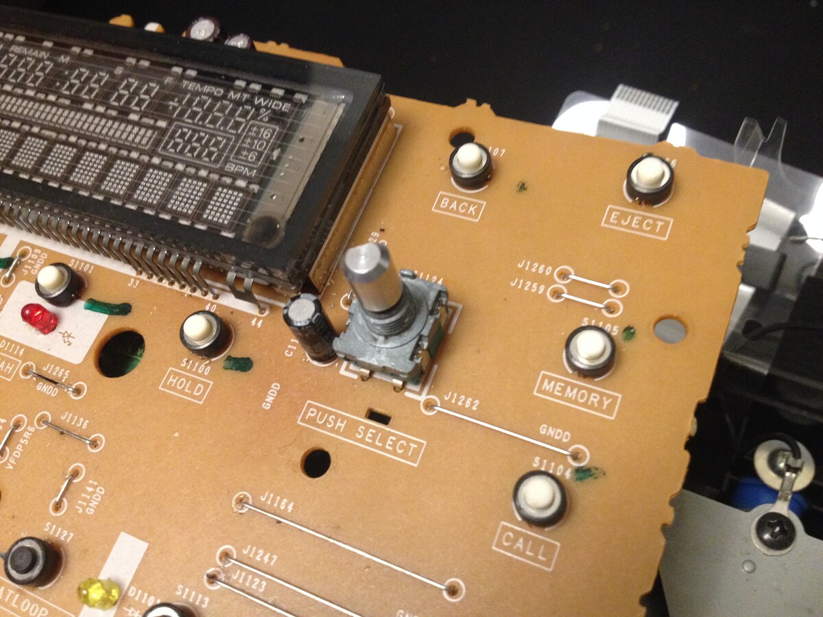

Hi! Suche Drehschalter für ein Mischpult. Eigentlich auch nicht für mich, aber mein Kollege ist überzeugt davon, dass man sowas nur von ausgeschlachteten Geräten bekommt (teilweise €50+) und daher im Begriff das Ding zu entsorgen. Aus dem Grund unternimmt er selbst auch keine weiteren Recherchen. Aber ein Gerät in die Tonne zu kloppen wegen nur einem defekten Bauteil, find ich immer etwas Scheisse und geht auch nicht. Das Ding, was mehr aussieht wie ein Poti, ist ein rastender Drehschalter. Ich glaub, in dem Fall wird damit das Eingabegerät ausgewählt, AUX, Phono, CD, etc. Ich selbst hab mal etwas rumgesucht, aber in der tat nix mit passenden Maßen gefunden. Soll angeblich mal eine Patentgeschichte gewesen sein, jedenfalls mit den Abmessungen. Also falls jemand eine Quelle für Bauteile mit speziellen Maßen kennt, oder weiss wo man suchen könnte, wäre ich dankbar. Maße vom Chassis: 13,2mm 11,5mm 6,0mm (Höhe) Maße vom Pin: 14,7mm 6,0mm (Durchmesser) Der Hersteller war glaub ich Panasonic,Sony, oder doch Phillips? Werd da aber nochmal fragen und die Info nachreichen... Falls noch etwas anderes unklar sein sollte, einfach fragen, dann werd ich hoffentlich antworten. Für den Fall, dass ich zu blöd war zum Suchen, entschuldige ich mich im Voraus. Manchmal findet man schon nix, wenn man nicht GANZ genau weiss, wonach man eigentlich suchen muss. Dann wünsch ich erstmal noch ein schönes Bergfest!
Jan G. schrieb: > Das Ding, was mehr aussieht wie ein Poti, ist ein rastender > Drehschalter. Das ist ein Drehencoder. Da findet sich bestimmt was kompatibles bei Mouser.

Könnte passen: https://www.pollin.de/p/joy-it-kodierter-drehschalter-810923 (dort dann auslöten)
aus dem Schwarzwald: https://hopt-schuler.com/de/produkte/miniatur-2-bit-encoder-427 weiter verbreitet: https://tech.alpsalpine.com/prod/e/html/encoder/incremental/incremental_list1.html aber genau das Lochbild haben beide nicht, die mechanischen Befestigungen seitlich sind nur je eine Lötfahne, keine drei. Für hohe mechanische Belastung (häufige Betätigung) gibt es auch optische oder magnetische Versionen. Die mechanischen sind preisgünstiger.
Auslöten und dann mit Messchieber bewaffnet vor den Bildschirm setzen. Beim Ebay, Mouser, Digikey, Ali, Reichelt, Pollin..... findet man irgendwann immer was passendes. So wie ich das auf dem Bild einschätze, sollte ich noch welche in der Kiste haben. Andererseits kann man die Dinger auch zerlegen und reinigen. Bisher hatte ich nur einen, bei dem die Kontakte verschlissen waren, sonst nur Dreck bzw. verharztes Billigfett. Old-Papa

Jan G. schrieb: > Hi! > > Suche Drehschalter für ein Mischpult. Was funktioniert denn nicht mehr an dem Mischpult? Vielleicht ist der Encoder gar nicht kaputt.
Elektrisch sind das nur drei Anschlüsse (oft noch zwei weitere unabhängig davon für einen Taster). Wenn der Drehsinn nicht stimmt, muss man die beiden Schalteranschlüsse vertauschen.
Old P. schrieb: > Andererseits kann man die Dinger auch zerlegen und reinigen. Bisher > hatte ich nur einen, bei dem die Kontakte verschlissen waren, sonst nur > Dreck bzw. verharztes Billigfett. > Das hat der Vorbesitzer wohl auch versucht und den Encoder komplett zerlegt. Aber so richtig zerlegt, den bekommt man nicht mehr hin. Dietmar S. schrieb im Beitrag #6655941 > Was funktioniert denn nicht mehr an dem Mischpult? Vielleicht ist der > Encoder gar nicht kaputt. > Eigentlich ist auf der anderen Seite von dem Mischpult noch so ein Encoder, selbe Ausführung, aber für andere Funktionen. Der wurde halt ausgebaut und beim Reinigungversuch vernichtet. Ansonsten läuft das Ding wohl einwandfrei. Kollege hat das mit der Elektronik auch besser drauf als ich. @ Alexander S. @ Christoph db1uq K. Danke für die Links! Da sollte ich schon fündig werden. Werd mich zum Wochenende hin mal darum kümmern und dann Bericht erstatten.
Sieht eher aus wie ein DJ CD-Player ("TEMPO/MT/WIDE", "BPM", "EJECT")
oder zumindest Controller.
Von Pioneer, Denon, ...? Gerade zu den älteren Geräten findet sich oft
das Servicemanual im Internet, dann kann man ggfs. gezielt nach dem Teil
suchen.
Jan G. schrieb: > Das hat der Vorbesitzer wohl auch versucht und den Encoder komplett > zerlegt. Aber so richtig zerlegt, den bekommt man nicht mehr hin. Warum das? Das sind doch nur wenige Teile und eigentlich alles selbsterklärend. Oder hat er den mechanisch vergurkt? Old-Papa
Etwas spät die Antwort, aber hab erst jetzt neue Infos. Markus M. schrieb: > > Von Pioneer, Denon, ...? Gerade zu den älteren Geräten findet sich oft > das Servicemanual im Internet, dann kann man ggfs. gezielt nach dem Teil > suchen. Die Marke is Faderfox, Model hab ich schon wieder vergessen. Hauptproblem ist, dass der Drehknopf aus Plastik ist und daher gerne mal abbricht. Old P. schrieb: > > Warum das? Das sind doch nur wenige Teile und eigentlich alles > selbsterklärend. Oder hat er den mechanisch vergurkt? Der hat der Drehknopf abgebrochen. Der ist auch nur aus Plastik. Eine Alternative aus Metall wäre hier wünschenswert. Dass der knopf aus Plastik ist, war auch das eigentliche Problem bei der Sache, weil die Dinger halt hin und wieder mal abbrechen. Keine Ahnung warum und wieso.
Und? Was hindert Dich/Euch daran einen neuen Drehknopf dranzumachen? Es gibt genügend Drehknöpfe aus Metall zu kaufen. Ein Foto von der Frontplatte wo man sieht wie weit die Achse da rausschaut wäre hilfreich gewesen um klarere Empfehlungen zu geben; oder wenigstens ein Hinweis auf den gewünschten Durchmesser.
Normal Z. schrieb: > Und? Was hindert Dich/Euch daran einen neuen Drehknopf dranzumachen? Es > gibt genügend Drehknöpfe aus Metall zu kaufen. Nun, es gibt tasächlich auch Encoder, bei denen Achse und Knopf eins sind. Doch auch das könnte man fixen. Old-Papa
Eventuell sowas https://www.ebay.de/itm/Drehregler-KY-040-Rotary-Encoder-Drehgeber-Taster-Poti-Arduino-Raspberry-Pi/162961349697?hash=item25f140dc41:g:ukAAAOSwSotf-O5u https://www.ebay.de/itm/Drehgeber-mit-Druck-Taster-Rotary-Encoder-Dreh-Kodierer-Drehschalter-Drehencoder/294030764044?hash=item447599680c:g:THcAAOSwYbNgNjuC
Normal Z. schrieb: > Und? Was hindert Dich/Euch daran einen neuen Drehknopf dranzumachen? Es > gibt genügend Drehknöpfe aus Metall zu kaufen. Ich weiss leider nicht, was mit den Resten des Encoders geschehen ist oder warum da nicht ein Reparaturversuch unternommen wurde. Kollege hat das auch nicht mehr auf dem Schirm. Uli S. schrieb: > Eventuell sowas > https://www.ebay.de/itm/Drehregler-KY-040-Rotary-Encoder-Drehgeber-Taster-Poti-Arduino-Raspberry-Pi/162961349697?hash=item25f140dc41:g:ukAAAOSwSotf-O5u > https://www.ebay.de/itm/Drehgeber-mit-Druck-Taster-Rotary-Encoder-Dreh-Kodierer-Drehschalter-Drehencoder/294030764044?hash=item447599680c:g:THcAAOSwYbNgNjuC Ich glaube das kommt dem schon sehr nahe, zumindest nah genug, dass man daraus etwas Umsetzbares zaubern kann. Von meiner Seite wär´s das dann eigentlich auch schon. Das ganze hat mir gezeigt, dass mein Kollege selbst nicht sehr ambitioniert nach Alternativen gesucht hat, darum is mir das ganze schon fast peinlich. Und für die schwache Eigenleistung, bekommt er das Ergebnis in einem, mehr als ausreichend, gut vorgekauten Zustand. Danke für eure Zeit und eure Mühen!
