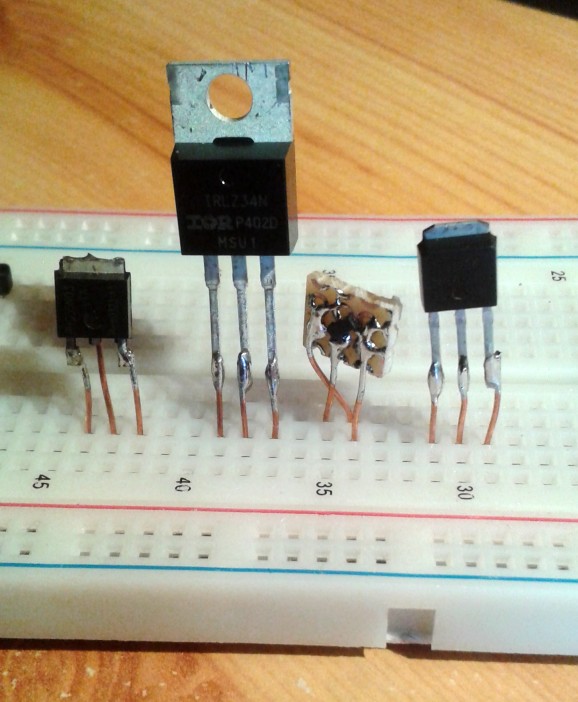

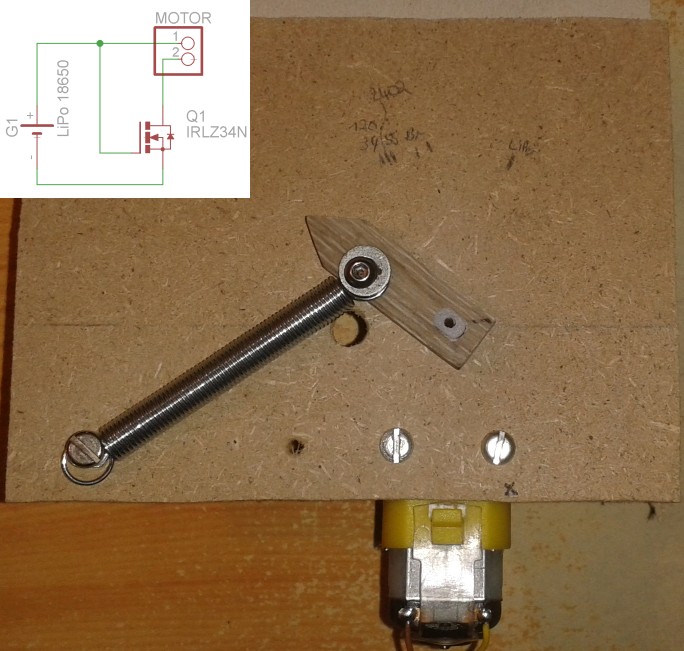

ich möchte einen kleinen Getriebemotor (max. 450mA) mit einem LL
N-Mosfet einschalten. Stromversorgung ist ein 18650 LiPo. Mir ist
aufgefallen, dass das Drehmoment des Motors ohne Mosfet, direkt am LiPo
deutlich kräftiger ist als mit und habe eine kleine Testvorrichtung
gebaut. Ich messe am FET eine VDS von 300-500mV was bei einer VCC von 4V
ca. 1Ohm RDS ergibt. Laut Datenblatt des IRLZ34N sollte RDS bei 4V bei
0.06Ohm liegen.
Getestet habe ich mehrere Standart-FETs (IRLZ34N, IRLU120N, IRLML2402).
Alle ungefähr das selbe Ergebnis.
Wie schalte ich den Motor ohne Drehmomentverlust? Vielen Dank!

Janina F. schrieb:> Getriebemotor (max. 450mA)
Das ist der zulässige maximale Strom. Beim Blockieren ist der Strom
erheblich höher.
Janina F. schrieb:> dass das Drehmoment des Motors ohne Mosfet, direkt am LiPo> deutlich kräftiger ist
Wie stellst du das Drehmoment fest? Durch Festhalten (Blockieren) der
Abtriebswelle? Dann wär's kein Wunder.
Also wie hoch ist der Strom tatsächlich, wenn die 300-500mV zu messen
sind?
Die G-S Spannung sinkt aufgrund von dünnen leitungsquerschnitten bei dir
ab. Selbst bei knack vollem LI-PO und je 1V Spannungsabfall auf + und -
bleiben noch max. 1,9V am Gate.

Die Schaltung macht erst mal keinen Sinn.
Und wenn der Motor blockiert, wird der Akku in die Knie gehen.
Und damit die GS-Spannung in einen sehr niedrigen Bereich.

Janina F. schrieb:> Ausserdem fließt durch ein FET Gate ja kein Strom.
Und aus der Source? Üverlege mal was G-S spannung bedeutet, zwischen
leerlauf-Gatespannung und g-s unter last liegt innenwiderstand der
batterie, leitungswiderstand der masseleitung sowie der +-leitung bis
zur abzweigung der gatespannung. Über diesen gegenkopplungsefffekt hast
du eine Konstantstromquelle gebaut.

Stefan ⛄ F. schrieb:> Ist bei deinem Aufbau ein Steckbrett beteiligt?>> Ich denke dabei an Kontakte aus Eisen und Dupont Kabel aus Aluminium> oder Eisen.
Hat mich auch schon fast zum Tobsuchtsanfall gebracht.
Verdammt, es lag am (chinesischen) Steckbrett. Wenn ich die (selben!)
Drähte verlöte, funktionieren alle Mosfets tadellos. Danke für die Hilfe
und sorry für alle denen ich die Zeit gestohlen habe.

Wie bekommt man die Anschlüsse eines TO220 Gehäuses in ein Steckbrett?
Andreas B. schrieb:> Wie bekommt man die Anschlüsse eines TO220 Gehäuses in ein Steckbrett?
Mit Gewalt schafft man alles. Wenn man allerdings anschliessend
versucht,
an der selben Stelle einen dünndrähtigen Widerstand einzustecken, wird
der nicht mehr kontaktiert.
Harald W. schrieb:> Mit Gewalt schafft man alles. Wenn man allerdings anschliessend> versucht,> an der selben Stelle einen dünndrähtigen Widerstand einzustecken, wird> der nicht mehr kontaktiert.
Das ist dann ein dänisches Streckbrett, mit überdähnten Kontakten ;-)

Janina F. schrieb:> Mit etwas Kreativität?
Eigentlich reicht es, die Beinchen um 90° zu verdrehen (weil sie
Rechteckig, nicht Quadratisch sind, meistens jedenfalls).
Janina F. schrieb:> Andreas B. schrieb:>> Wie bekommt man die Anschlüsse eines TO220 Gehäuses in ein Steckbrett?>> Mit etwas Kreativität?
Na, dann hättest Du den Aufbau ja gleich ordentlich verlöten können.
Ein Steckbrett verwende ich grundsätzlich nur wenn es um Ströme <100mA
geht. Bei Potis u.ä. mache ich das allerdings genauso wie Du. ;-)
Stefan ⛄ F. schrieb:> Eigentlich reicht es, die Beinchen um 90° zu verdrehen (weil sie> Rechteckig, nicht Quadratisch sind, meistens jedenfalls).
So hat sie die Kontakte wenigstens nicht ausgeleiert. Also alles richtig
gemacht.
