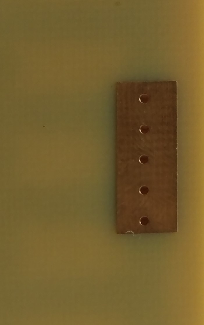

Guten Tag Community!
Ich bin über meine MA in eine Thema reingerutscht, mit dem ich mich
vorher noch nie beschäftigt habe und jetzt einfach ungünstig ist um sich
sauber einzuarbeiten.
Ich habe ein ruhendes Projekt übernommen mit ein paar fertigen Bauteilen
(immer schlecht) die auch so verwendet werden sollen (noch schlechter)
Unter anderem auch sehr viele Platinen. Die sollen alle mit Hochspannung
bis 5 kV versorgt werden, mindestens aber 2. Der einzige Anschluss der
vorliegt, ist auf dem Bild zu erkennen. Das Rastermaß sind genau 3mm der
Durchmesser der Löcher 0,9mm (den könnte man aber etwas aufbohren).
Anscheinend ist das Rastermaß von 3mm schon recht ungewöhnlich und alles
was ich dazu gefunden habe waren Stecker die nur bis 500V gehen. Was hat
sich mein Vorgänger dabei gedacht? Das Projekt ist schon 8 Jahre alt,
ich kann ihn nicht mehr kontaktieren. Ist es überhaupt möglich? Viel
Strom muss nicht fließen, es soll eher statisch funktionieren.
Vielleicht hat jemand hier eine Idee? Von Frikellösung bis "geld spielt
keine Rolle" bin ich für alles offen.
Grüße ViCa
(Firma: ibfeew) #6656195
Wenn ich das auf dem Bild richtig sehe dann sind alle 5 Kontakte
miteinander verbunden, d.h. über den 5poligen Stecker wird nur 1 Seite
der Hochspannung kontaktiert. Außerdem scheint rund um den Stecker viel
Platz (==Luft==Isolierung) zu sein. Wenn jetzt auch noch festgelegt
wird, daß der Stecker im Betrieb nicht angefaßt wird, dann spielt die
Spannungsfestigkeit des Steckers an sich keine Rolle mehr.

OP #6656208
Hallo Maik F und Georg
vielen Dank erstmal für eure Antworten
Genau, alle 5 Punkte sind miteinander verbunden. Ich lege hier nur eine
Ladung der Hochspannung an. Die andere kommt auf den identischen
Anschluss mit ca 10 cm Abstand dazwischen. Ansonsten ist auf der Platine
nicht viel los, nur ein Kunststoffnupsi als Halterung. Angefasst wird da
auch nichts, alles Eingehaust.
Also sagt mit mein Voltage rating im Datenblatt nicht, wann das Ding
kaputt geht sondern wann die Isolierung schlapp macht und es zum
Übersprung kommt?

Und was soll dann das ganze? Wo soll die Hochspannung weiter hin - wenn
die Antwort "nirgends" heisst ist die Leiterplatte doch überflüssig.
Aber welbst wenn das korrekt und auch sinnvoll ist, hast du noch lange
keinen Stecker für deine Leiterplatte. Den gibt es sicher nicht, er
müsste ja 10 cm gross sein. Üblich ist einen HV-Stecker (Koax) zu
verwenden, der z.B. in der Gehäusewand verschraubt wird, und von da mit
Kabeln auf die LP zu verdrahten, natürlich mit geeignetem HV-Kabel und
nicht mit Klingeldraht oder Telefonlitze. Was du fotografiert hast ist
wahrscheinlich eine Kupferinsel zum Drauflöten des Kabels.
Georg
(Firma: ibfeew) #6656422
>wann das Ding kaputt geht sondern wann die Isolierung
>schlapp macht und es zum Übersprung kommt?
Nun ja, im Normalfall ist "Isolierung macht schlapp" == Überschlag ==
kaputt.
Wenn in deinem Fall der andere Pol der Hochspannung aber gar nicht in
der Nähe ist (10cm Abstand sind schonmal gut), dann kann es halt keinen
Überschlag geben und damit der Stecker nicht kaputt gehen. Der Stecker
sieht in deinem Anwendungsfall also gar keine Spannungsbelastung.
Ich vermute, daß der Mitarbeiter vor 8 Jahren sich dachte: "anlöten der
Kabel an die LP -> macht beim experimentieren viel arbeit." Daher hat er
für jeden Pol einen eigenen Stecker vorgesehen. Molex Microfit (siehe
Marek), TE Mate-N-lok oder Würth WE-MPC3 fallen mir bei 3mm Rastermaß
ein.
OP #6656430
Marek N. schrieb:
> Molex MicroFit hat doch 3 mm Pitch:
Dann schaue ich da mal nach! Danke dir!
Genau, es ist experimentell. Die Eingänge sind, als kurze Erklärung
voneinander getrennt, weil ich dazwischen es Elektrostatisches Feld
aufbauen möchte. Ich kann einzelne Kabel ansteuern und die negativ bzw
positiv Laden.
Aber das hilft mir auf jeden Fall weiter, dass diese Stecker im Bezug
darauf spannungstechnisch limitiert sind. Dann kann ich ein bisschen
freier suchen. Vielen Dank! ggf wende ich mich nochmal an euch!
ViCa
#6656443
noch ein Tipp:
Es gibt Silikonschläuche / Isolierschläuche die du über die Leitungen
ziehen kannst. Am Ende kannst du Schrumpfschlauch über deinen Stecker
und weit genug über den Silikonschlauch machen und das Risiko eines
Überschlags zwischen Kabel und den Dingen der Umgebung sind minimiert.
Viel Erfolg!
Daniel
Edit: Muss nicht Silikon sein, kann auch so etwas wie
"PVC-Elektro-lsolierschlauch" sein. 1mm Manteldicke -> 30kV
Durchschlagsfestigkeit.

Gast #6656907
Hallo Helmut,
Helmut L. schrieb:
> 3mm Abstand bei 5kV?
Thread gelesen?
Zwischen den Bohrungen im 3 mm Abstand besteht keine wesentliche
Potentialdifferenz.
