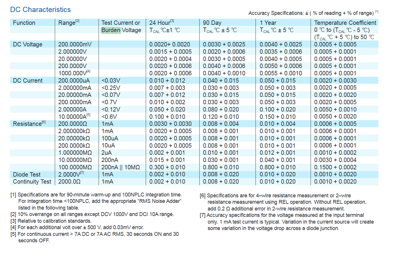

#6656835
Da habe ich 3 Anwendungsfälle momentan. - Stromverbrauch in deep sleep Mode (1uA Bereich) messen - Selbstenladung (Akkus, etc.) schneller messen/erkennen. - Eine Präzise Referenzspannung Gerät, um andere Geräte daran zu kalibieren. Robert schrieb: > Stromverbrauch in deep sleep Mode (1uA Bereich) messen Wie hoch ist denn die Bürdenspannung deines Schätzchens im entsprechenden Messbereich? Robert schrieb: > Da habe ich 3 Anwendungsfälle momentan. > - Stromverbrauch in deep sleep Mode (1uA Bereich) messen Das Gerät bietet Dir einen 10µA-Bereich, also würdest Du nur in den unteren 10% des Messbereichs messen. Du müsstest wissen, ob eine Bürdenspannung von <140mV für Deine Anwendung vertretbar wäre. > - Selbstenladung (Akkus, etc.) schneller messen/erkennen. Bei Akkus mit einer Spannung über 10V bist Du auf den 100V-Messbereich angewiesen, wo der Eingangswiderstand nicht mehr schön hohe >10GOhm beträgt, sondern nur 10MOhm. Ich weiß nicht, ob das bei Deiner Art Messungen eine Rolle spielen kann. > - Eine Präzise Referenzspannung Gerät, um andere Geräte daran zu > kalibieren. Ein Multimeter ist keine Referenzspannungsquelle, auch wenn es eine Referenzspannungsquelle eingebaut hat. Wenn es um die Kalibration anderer Multimeter geht, kannst Du Dir allerdings für <20 EUR eine stabile Referenzspannungsquelle bauen, die nicht nur relativ langzeitstabil ist, sondern auch einen niedrigen TK aufweist. Lässt Du diese Quelle kalibrieren, kannst Du die Abweichung eines anderen Multimeters vom zu erwartenden Wert ermitteln. In dem Maße, wie genau Dein 6,5-stelliges Multimeter misst, kannst Du den Messfehler eines anderen Multimeters auch bestimmen, indem Du irgendeine geeignete kurzfristig konstante Quelle einmal an Deinem Super-Duper-Gerät misst und einmal an dem zu untersuchenden Probanden.
#6656902
Robert schrieb: > Da habe ich 3 Anwendungsfälle momentan. > - Stromverbrauch in deep sleep Mode (1uA Bereich) messen > - Selbstenladung (Akkus, etc.) schneller messen/erkennen. > - Eine Präzise Referenzspannung Gerät, um andere Geräte daran zu Da gibt es bestimmt billigere Lösungen. Nicht der Besitzer des teuersten Fotoapparats macht die schönsten Bilder. Wichtiger scheint mir bei solch kleinen Werten Fehlmessungen zu vermeiden. Da reicht schon eine LED-Lampe mit PWM am Platz um Ärger zu bereiten. Peter M. schrieb: > Das Gerät bietet Dir einen 10µA-Bereich, also würdest Du nur in den > unteren 10% des Messbereichs messen. Da würde ich eher über eine definierte Verstärkung nachdenken. Nicht immer passt der Messbereich ideal zur Messung. Man könnte auch "schönes" Rauschen dabei messen? Ah ja, die weltberühmten Produkte der Hangzhou Zhongchuang Electron Co. Ltd. Alleine die wunderbare technische Dokumentation und der Support den man von der Firma für ihre Produkte über Jahrzehnte hinweg erhält.
