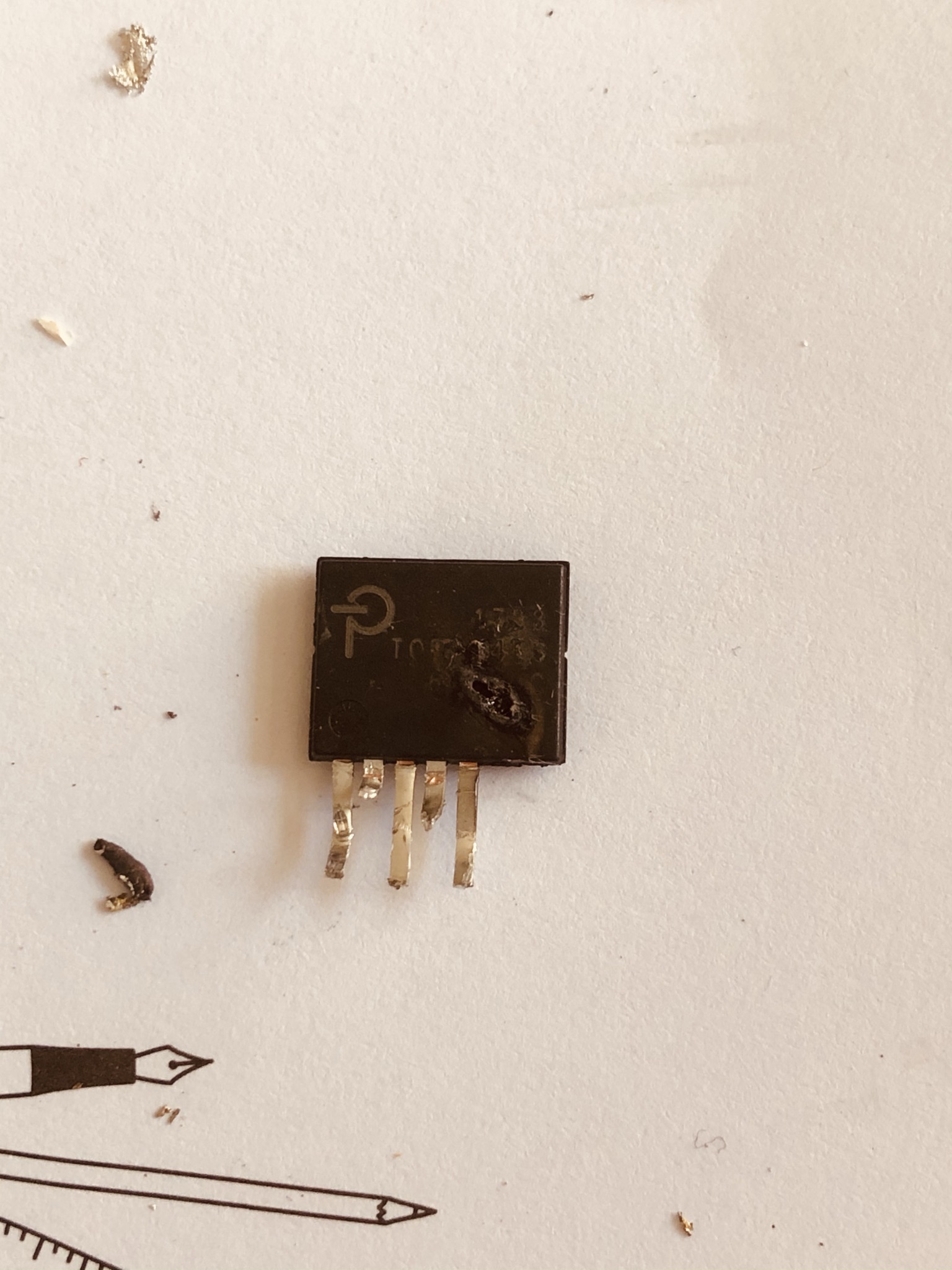

Hallo Zusammen,
ich hoffe ihr könnt mir helfen... mein Backofen ist aufgeraucht. Ich
habe alle Bauteile soweit gewechselt, finde aber das angehängte nicht.
Natürlich ist es so Hops gegangen, dass man so gut wie nix erkennt.
Vielleicht kennt es jemand.
Viele Grüße Lars

OP #6657002
Guten Morgen 😃
Klasse! Super vielen Dank! Ich habe dann auch mal gleich Onkel Google
befragt wo ich das Teil bekomme.... ok. China... Liefertermin mit Mai
bis Juni... 🙈
gibt es auch baugleiche Teile bzw einen Lieferanten der das Teil hat?

Nein, die werden von dummen und inkompetenten Entwicklern falsch
ausgelegt.
Dieselben Leute, die hier im Forum immer so penetrant alles auf die
Maximum Ratings nageln gibt es natürlich in der Wirtschaft auch. Warum
sollte Dummheit vor den Betrieben halt machen?
Ich habe in der Arbeit auch mit einer Platine zu kämpfen, bei der die
Topswitches explodieren. Eine Altlast, von einem externen Berater
entwickelt.
Nach meinen Berechnungen wir der TopSwitch bei maximaler Netzspannung
bei einer Spannung von 20V unter seinen Max. Drainspannung betrieben.
Wenn ich mich richtig erinnere hat der FET 700V und bei einem Flyback
gibt es ja die reflektierte Ausgangsspannung und diese Peak beim
Entladen der streuinduktivitäten - da komme ich schon theoretisch im
worst-case auf 680V.
Wundert mich nicht, dass es da eine höhere Ausfallsrate gibt. Denn es
reicht ein kleiner Hupfer in der Netzspannung, um das Ding über den
Jordan zu befördern.
Darf ich das ändern? Nein, da müsste man ja zum TÜV, das "abgenommen".
Und "abgenommene" Dinge sind sicher. Da liefern wir lieber ein paar
Platinen nach. Uch...

Die üblichen Wandler mit Weitbereichseingang werden nach meiner
Erfahrung für eine primäre flyback-Spannung um die 120V ausgelegt. Das
macht bei max Netzspannung um die 470V Plateauspannung am drain. Dazu
kommt der Abschaltspike, je nachdem wieviel snubber man erlaubt. Mit
Vdsmax=700V max drain ist zugegebenermaßen immer schon in Richtung Kante
genäht. Wobei wohl die alten TopSwitches auch nur 650V hatten.

Lars S. schrieb:
> habe grade den TOP254EG bestellt. Sollte wohl nächste Woche
> kommen.
> Leider habe ich da nicht sooo viel Platz. Ich habe mir gleich 2 mehr
> bestellt.... sicher ist sicher...
