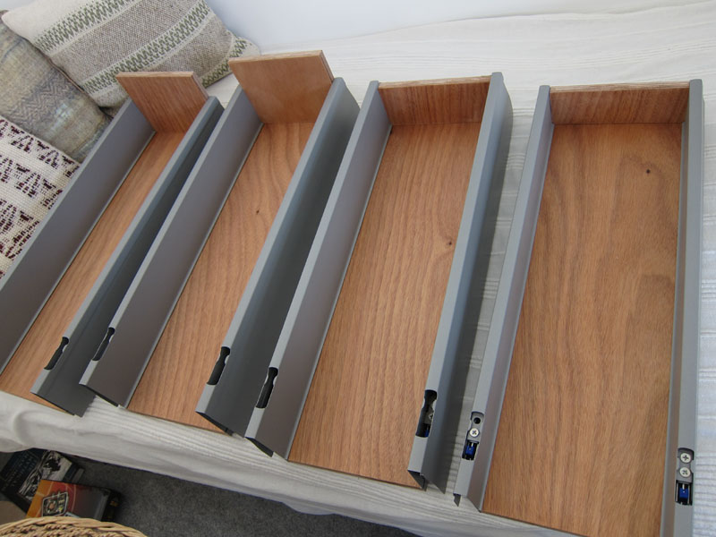

#6656874
Ich würde Kugel-Vollauszüge nehmen. Damit habe ich in meiner
Kellerwerkstatt (Holz- und Metall) gute Erfahrungen gemacht.
Entsprechende Auszüge der Marke in dem Bild oben nehmen auch harte
Behandlung nicht krumm.
Ich würde die Auszüge, wie oben schon erwähnt, nach der ungefähren
Belastung auswählen und die maximal mögliche Länge nehmen. Wenn Du in
etwa absehen kannst, was in die Schubladen rein soll, kannst Du ja
unterschiedlich belastbare nehmen.
Vollauszüge würde ich auf jeden Fall nehmen, um auch an die Sachen
hinten in der Schublade leicht ranzukommen. Und noch als Tipp: Mach' die
Schubladen nicht zu hoch, wenn Du flexibel planen kannst. Lieber eine
Schublade mehr bauen und den Inhalt "einlagig" im Zugriff haben. Wenn
man in der Schublade wieder Untereinteilungen braucht, wird es schnell
unübersichtlich.
Sparlösungen wie die von Dir oben genannten kurzen Auszüge in den
Bad-Schubladen funktionieren vielleicht einigermaßen, wenn die Laden
nicht zu schwer werden. Bei Werkzeug wird es aber schnell mal schwer und
dann ist eine Führung über die komplette Auszugslänge einfach besser.
Und bei den Markenauszügen musst Du Dir auch keine Sorgen machen, dass
sie auseinanderfallen. Wie oben erwähnt, sie sind robust.
Hoffe, ein bisschen geholfen zu haben. Viel Spass, beim Schubladenbauen.
